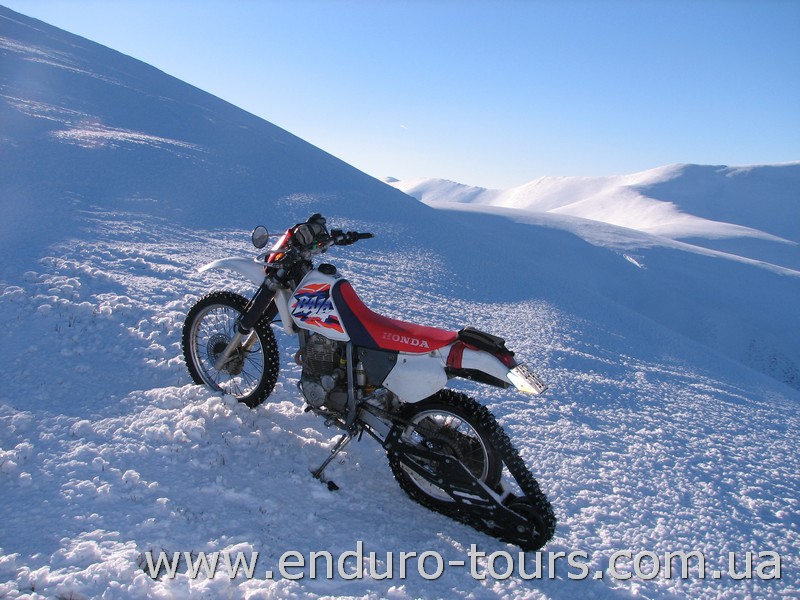

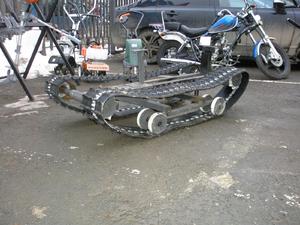

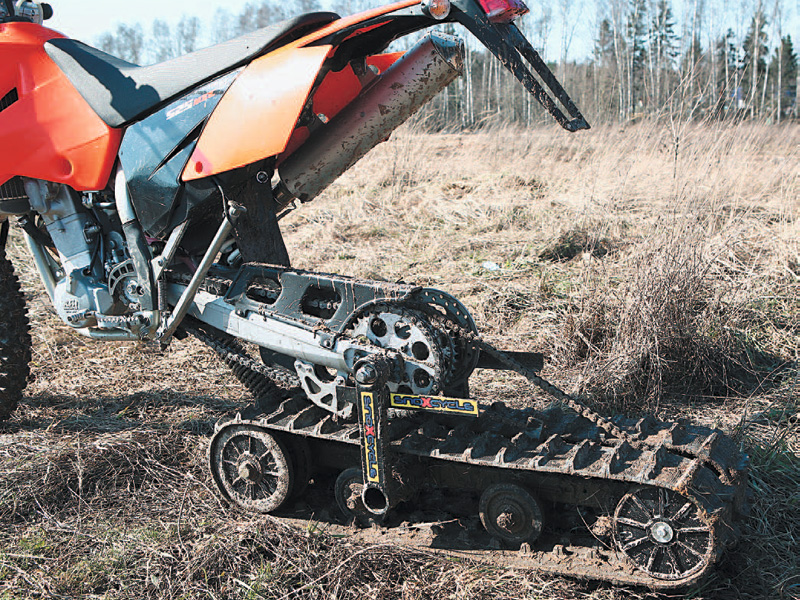

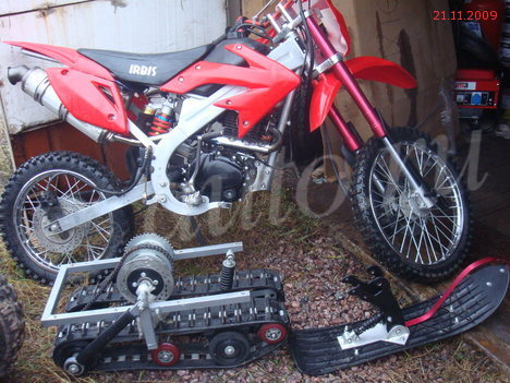

Не, у нас еще таких идей не проскакивало. А вот у кого то на форуме видел переделанный мот с катками и с лыжей спереди. Вот только не помню у кого.
В инете таких идей много-поюзай!
  • Ответов 8,1 тыс
По гусянкам много,как самопалов,так и фирмы.Приеду домой поковыряюсь,а то с планшета не удобно,да и у дочери день рождение.
Ну вот-отгулял тридцать второй день рождения дочери,полазил по просторам интернета.

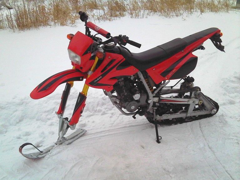

Вообще сама идея мне нравиться! Возможность катать зимой на любимом коне. Но вот как он себя будет вести на таких узких траках с общим весом под 200кг, пухляк преодолеет? Думаю нет...а вот катать по дорожкам наверное норм. Или по замерзшему водоему. Надо видео поглядеть, может есть? В любом случае сам не возьмусь изготавливать...мозгов не хватит. А вот если кто внедрит и поделится, тогда я может и постараюсь повторить. Вот такой я лентяй! :D

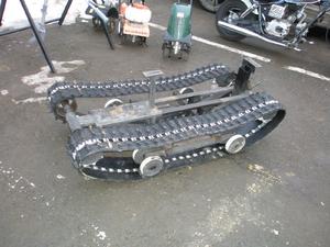

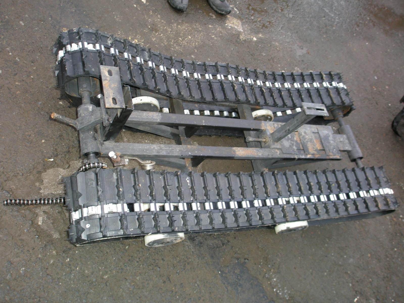

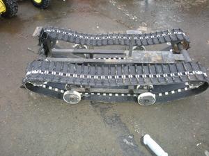

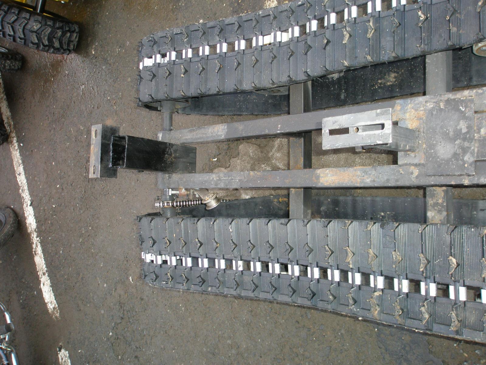

Сегодня был на рынке и вот что нашел.Гусянка - буран разрезанная вдоль.Цена вопроса 13500.Вес кг.20.Мне кажется,что при не большой доработке можно применить на барсике.Назначение сией конструкции по монуалу как приставка к мотоблоку.

Серж пятница- развратница видимо, народ ушел в загул :D Я щас тоже поеду в гараж. Катки норм. Сегодня успел на ютубе поглядеть разные варианты, мне понравилось. Единственное, что смущает, у всех на 400 кубовые установлены. Как нашего, хватит?
Да и по поводу бурановской гусянки...их видимо переделывать придется, ну в смысле Уже делать? Иначе на нем хрен повернешь.

Я посмотрел эту приставку и пришел к выводу,что её надо заузить-технически это просто.Иначе при движении будет проявляться эффект (бурана)-снегохода,тот ещё та корова в повороте!

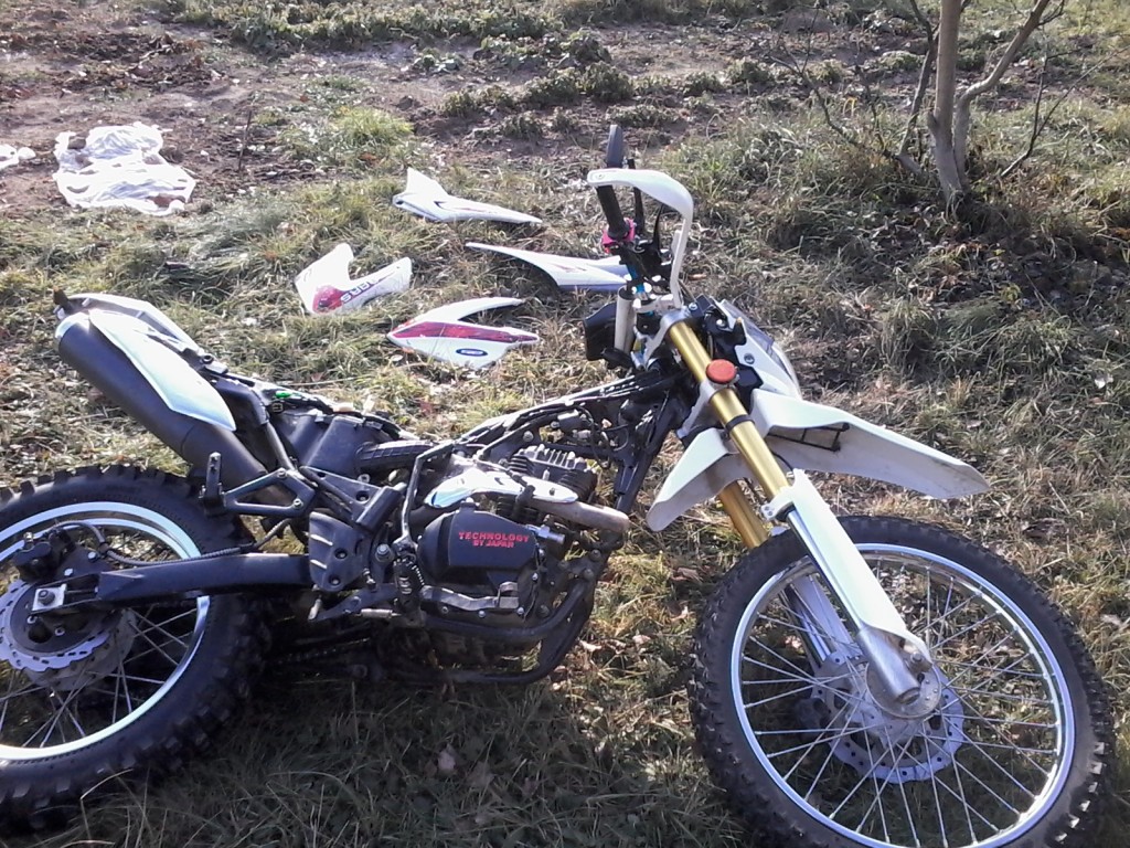

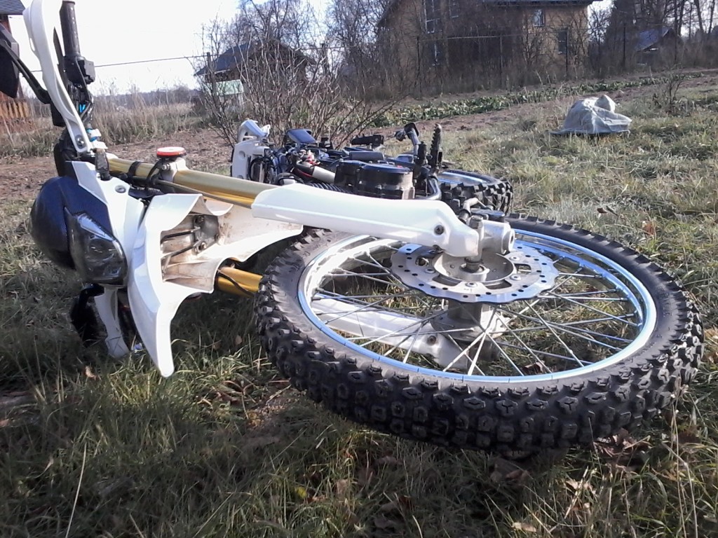

Перья начал разбирать и фоткать.Делаю не у себя,поэтому по этапно.Закончу- выложу.

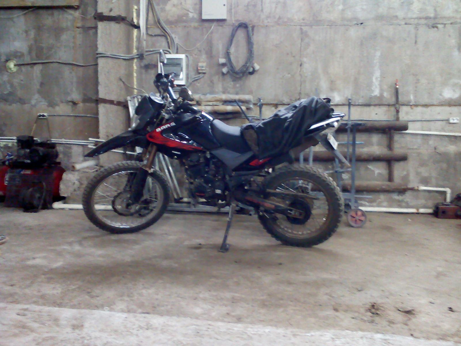

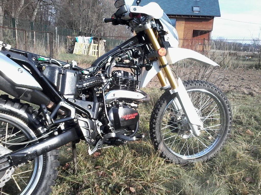

Привет всем. Мини-отчёт по закрытии сезона.
Пробег 7400км. два сезона- мот как новый, режим езды 40% бездорожья, остальное асфальт ;-)
Переделки в этом сезоне были:
1) установка инжектора.
2) замена приборки на цифровую.
3) поменял резину
4) установил комплект цепь-звёзды 520
5) Жёстко зафиксировал ведомую звезду в ступице
6) поменял задний обод колеса на аллюминиевый 18*3.50
7) поставил гидропривод сцепления
8) поставил линзованный ксенон
К следующему сезону планирую:
1) купить перя вилки и переделать по методу эльфа
2) поставить мото рацию ftm-10r (уже купил)
3) увеличить мощьность генератора и выпрямителя до 250Вт.
4) поставить аллюминиевый обод на переднее колесо 21*2.15
5) поставить маятник на подшипники
6) купить хорошую сальниковую цепь без замка
Законсервировал обрызгав вымытый мот WD-шкой.
