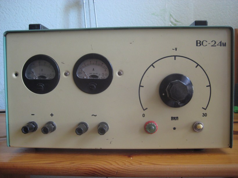

эльф Опубликовано 24 марта, 2015 Жалоба Опубликовано 24 марта, 2015 Ребята,вы будете хохотать но за последние лет двадцать у меня сдохли и расколотили десяток зарядных,от навороченных,до супер навороченных,но всех живее,прекрасней и милее оказался - БЛОК ПИТАНЯ ШКОЛЬНЫЙ-ЛАБОРАТОРНЫЙ 1964 г.В нем стоит "латр 15".Бегунок с роликом бегоющим по вторичной обмотке латра и четыре мощных диода на ал.радиаторах ВСЕ!!! 4 Цитата

tommy82 Опубликовано 25 марта, 2015 Автор Жалоба Опубликовано 25 марта, 2015 Мда школьные это вещь, как то давно был такой ) Кто не заморачивается рекомендую Орион PW 325, проверенная приблуда ! 1 Цитата
