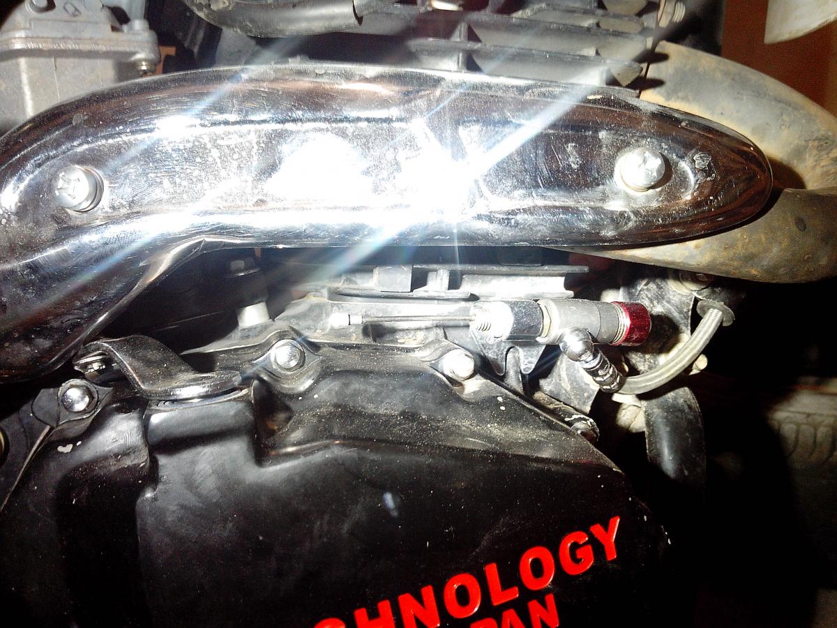

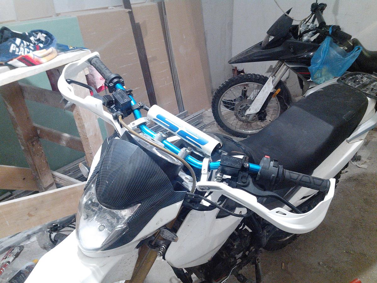

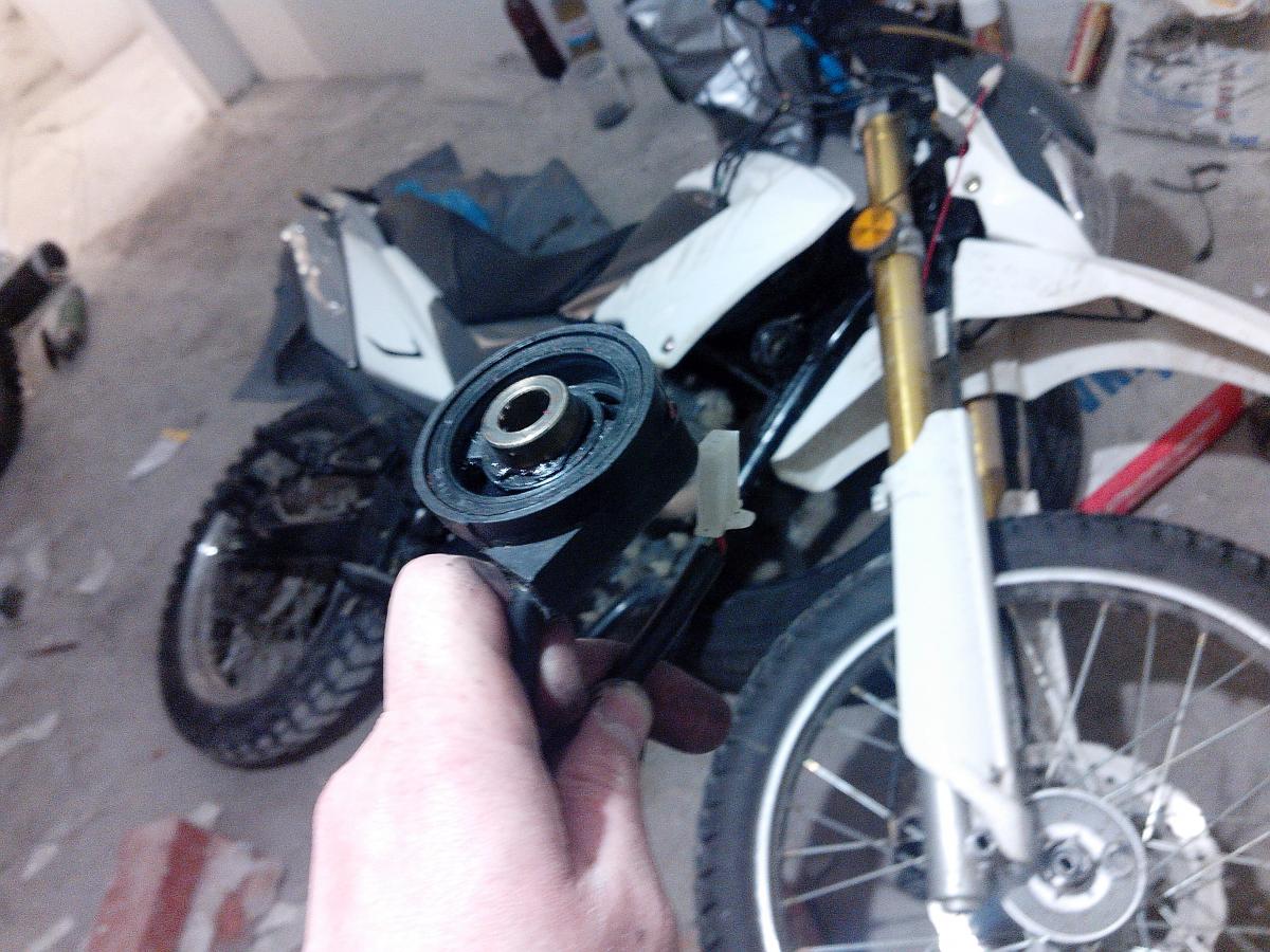

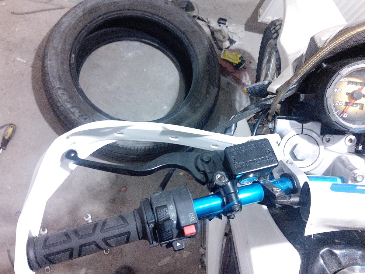

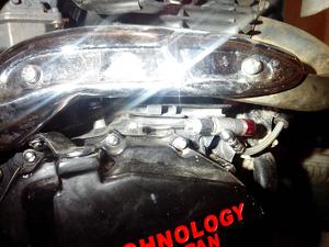

mebius Опубликовано 13 декабря, 2013 Жалоба Опубликовано 13 декабря, 2013 За зиму хочу запастись всевозможными девайсами, Вот это из последнего,кто в теме,поделитесь. Заказал за 34$. http://www.aliexpress.com/item/Hydraulic-clutch-lever-master-cylinder-for-dirt-bike-pit-bike-use/574833837.html Сегодня пришёл гидравлический привод сцепления, короче не подходит, не хватает длинны тяги 5см, буду наращивать. Ещё шланг идёт свой- с одной стороны фитинг 6мм с другой 8мм(стандартная машинка 10мм) пока переобжать не получилось. Брал вот этот: http://www.aliexpress.com/item/Hydraulic-clutch-for-motorcycle-dirt-bike-pit-bike-Use/758250260.html у твоего - нет концевика для стартера и крепление зеркала. Электронный датчик скорости с сальником от irbis xr250 1 Цитата
dponi Опубликовано 14 декабря, 2013 Жалоба Опубликовано 14 декабря, 2013 Сегодня пришёл гидравлический привод сцепления, короче не подходит, не хватает длинны тяги 5см, буду наращивать. IMG_20131213_233351.jpg Ещё шланг идёт свой- с одной стороны фитинг 6мм с другой 8мм(стандартная машинка 10мм) пока переобжать не получилось. Брал вот этот: http://www.aliexpress.com/item/Hydraulic-clutch-for-motorcycle-dirt-bike-pit-bike-Use/758250260.html у твоего - нет концевика для стартера и крепление зеркала. Электронный датчик скорости с сальником от irbis xr250 IMG_20131213_194502.jpg IMG_20131213_232513.jpg IMG_20131213_232618.jpg IMG_20131213_233936.jpg Да,слегка ошибся,значит мопеду повезло. На левой ручке подсос? Где брал,почем? Руль намного легче штатного? Цитата
mebius Опубликовано 14 декабря, 2013 Жалоба Опубликовано 14 декабря, 2013 Да,слегка ошибся,значит мопеду повезло. На левой ручке подсос? Где брал,почем? Руль намного легче штатного? На левой ручке регулятор температуры грипсов (они с подогревом): http://www.aliexpress.com/item/Free-Shipping-New-universal-Motorcycle-7-8-22mm-Electric-Hot-Heated-Molded-Grips-Handle-Handlebar-Warmers/1161333075.html , руль значительно легче штатного и длиннее немного, брал в скутермаге за 700р. Цитата

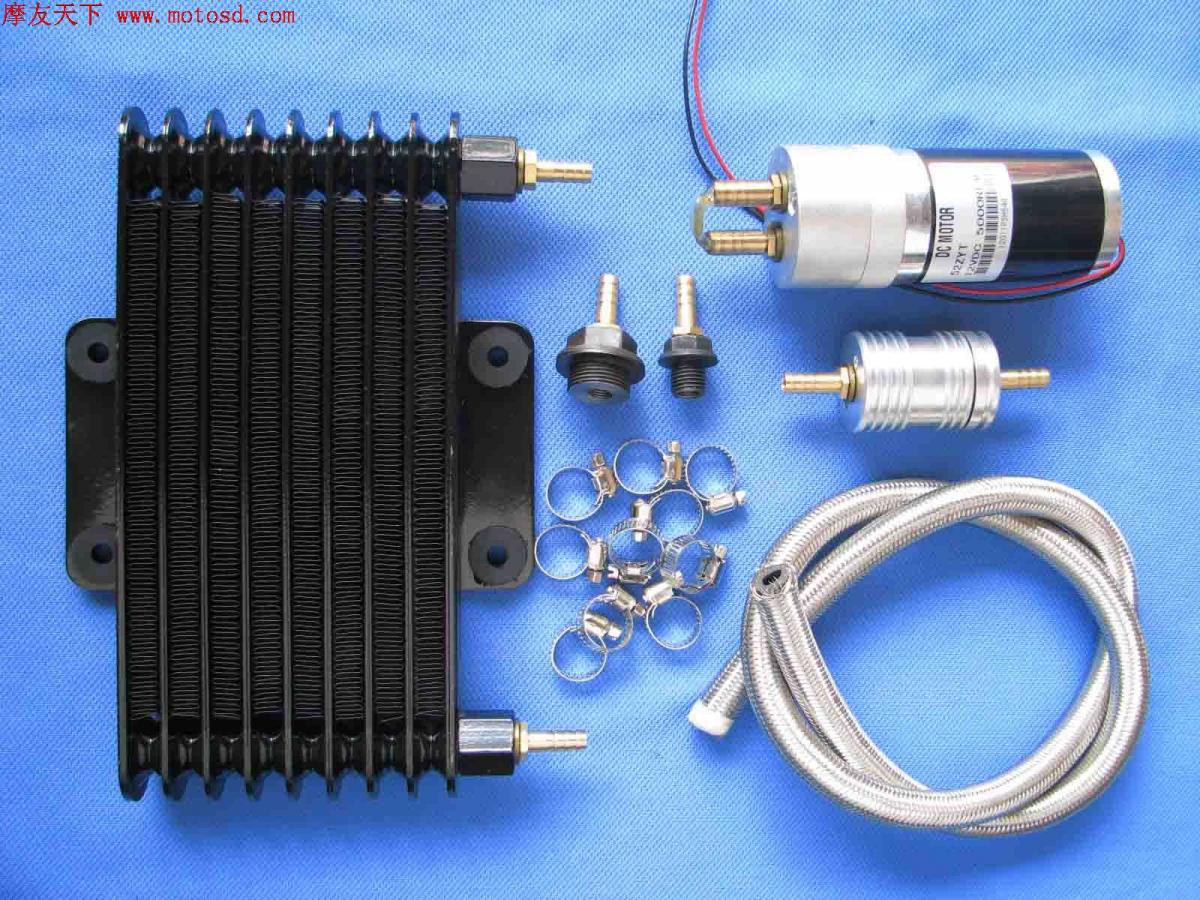

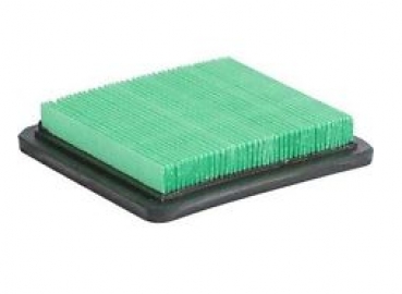

mebius Опубликовано 18 декабря, 2013 Жалоба Опубликовано 18 декабря, 2013 ... кто задумывался о проблеме люфта ведущей звезды при переходе на 520 комплект ? диметр 520 звезды больше на валу, как это решить вообще ? Ты уже купил комплект? Расскажи подробнее! Может вал поменять? :blink: Кому интересно - Фильтр воздушный подходит от мотора Honda GX100 Код детали: 17211-ZL8-000, 17211-ZLA-003, 17211-ZE8-000 размеры 133*114/21 Ещё собираюсь поставить комплект охлаждения масла с электро насосом, http://nazya.com/catalog/avto--moto-aksessuari/zapchasti-i-aksessuari-dlya-mototsiklov/moto-aksessuari/74335/dvigatel-mototsikla/dvigatel-mototsikla-750_35283679635.html устанавливается очень просто, входной шланг системы в сливной болт, а выход в заливной. Ещё буду ставить фильтр тонкой очистки масла с магнитом для улавливания мелких частиц металла. Насос включать планирую через термо реле с температурой срабатывания 65гр., так же необходимо будет поставить обратный клапан для избежания слива дополнительных 100мл. масла в картер. 2 1 Цитата
dponi Опубликовано 18 декабря, 2013 Жалоба Опубликовано 18 декабря, 2013 Ты уже купил комплект? Расскажи подробнее! Может вал поменять? :blink: Кому интересно - Фильтр воздушный подходит от мотора Honda GX100 Код детали: 17211-ZL8-000, 17211-ZLA-003, 17211-ZE8-000 размеры 133*114/21 323.jpeg 049.png.jpeg Ещё собираюсь поставить комплект охлаждения масла с электро насосом, 20131091528466998.jpg http://nazya.com/catalog/avto--moto-aksessuari/zapchasti-i-aksessuari-dlya-mototsiklov/moto-aksessuari/74335/dvigatel-mototsikla/dvigatel-mototsikla-750_35283679635.html устанавливается очень просто, входной шланг системы в сливной болт, а выход в заливной. Ещё буду ставить фильтр тонкой очистки масла с магнитом для улавливания мелких частиц металла. Насос включать планирую через термо реле с температурой срабатывания 65гр., так же необходимо будет поставить обратный клапан для избежания слива дополнительных 100мл. масла в картер. Я воздушник от какого-то мотоблока "мастырил",теперь можно родной ставить. Расскажи как дела с впрыском,ты его брал на этом же сайте,где и кулер? Цитата
