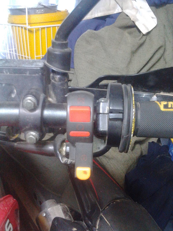

Привет парни . Всем хороших покатушек. Подскажите пожалуйста а на наши мотаки подойдет кривой трос газа на карб с ускорителем. Или просто подойдет он вообще или нет?
Привет Коля. Кривой это как?...

Ну я думаю он имел ввиду изгиб трубки , которая вкручивается в ручку газа. Просто есть две разновидности - изогнутая ( это для TTR 250r ) и прямая для Барса.
У меня в стоке кривая стояла, когда карб менял, менял и трос с разделением, какой там стоял выход из ручки - не помню.

Сергей Павлович, но если в нашу ручку вкрутить изогнутую , тросик будет находиться под очень большим углом и перетрется.
37 минут назад, vovanmotoracer сказал:
Сейчас поищу фотографии замены руля, жаль только выложить несмогу.
Володя, выход троса из ручки в верх и изгиб в лево в доль руля, дальше трубка с регулировочной гакой, изогнута под 45° к низу к рулевой колонке, в неё вставлен тросик.

У меня на родной ручке выход троса не вверху, а сбоку. Вот для этих целей и нужен трос с прямой трубкой.
4 часа назад, maz143 сказал:
Так подойдёт или нет? У меня стоит короткоходная кулиса
Это зависит от того, где выходит сам трос из ручки. Если сверху или снизу- тогда нужна гнутая. Если  сбоку - то прямая. И никак по другому, иначе трос будет заломлен под запредельный угол и быстро перетрется,а может даже и работать не будет ( или будет, но с заеданием).
