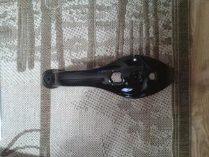

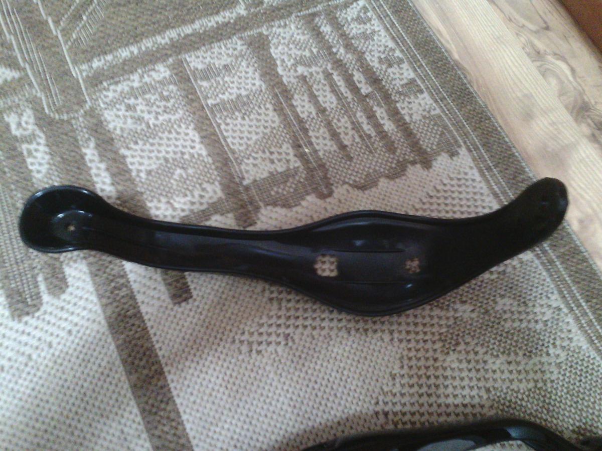

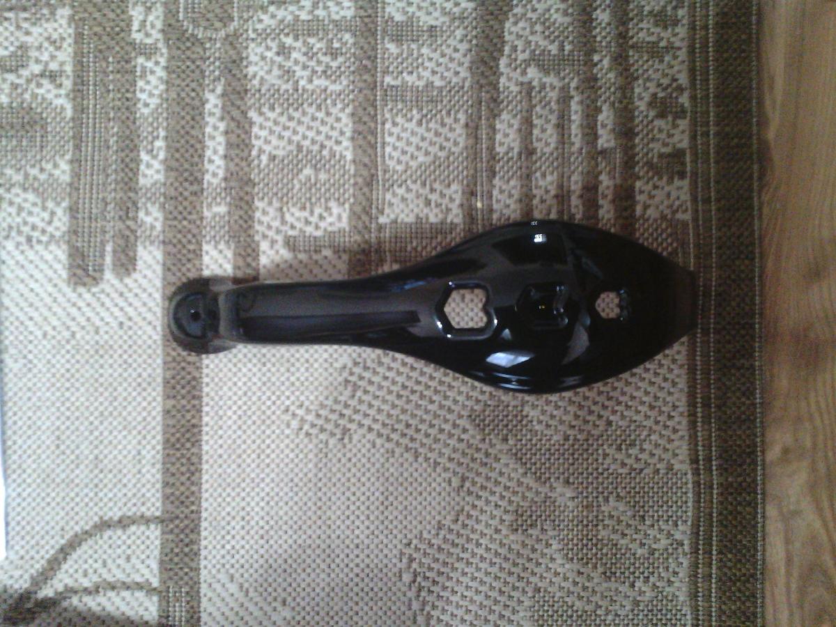

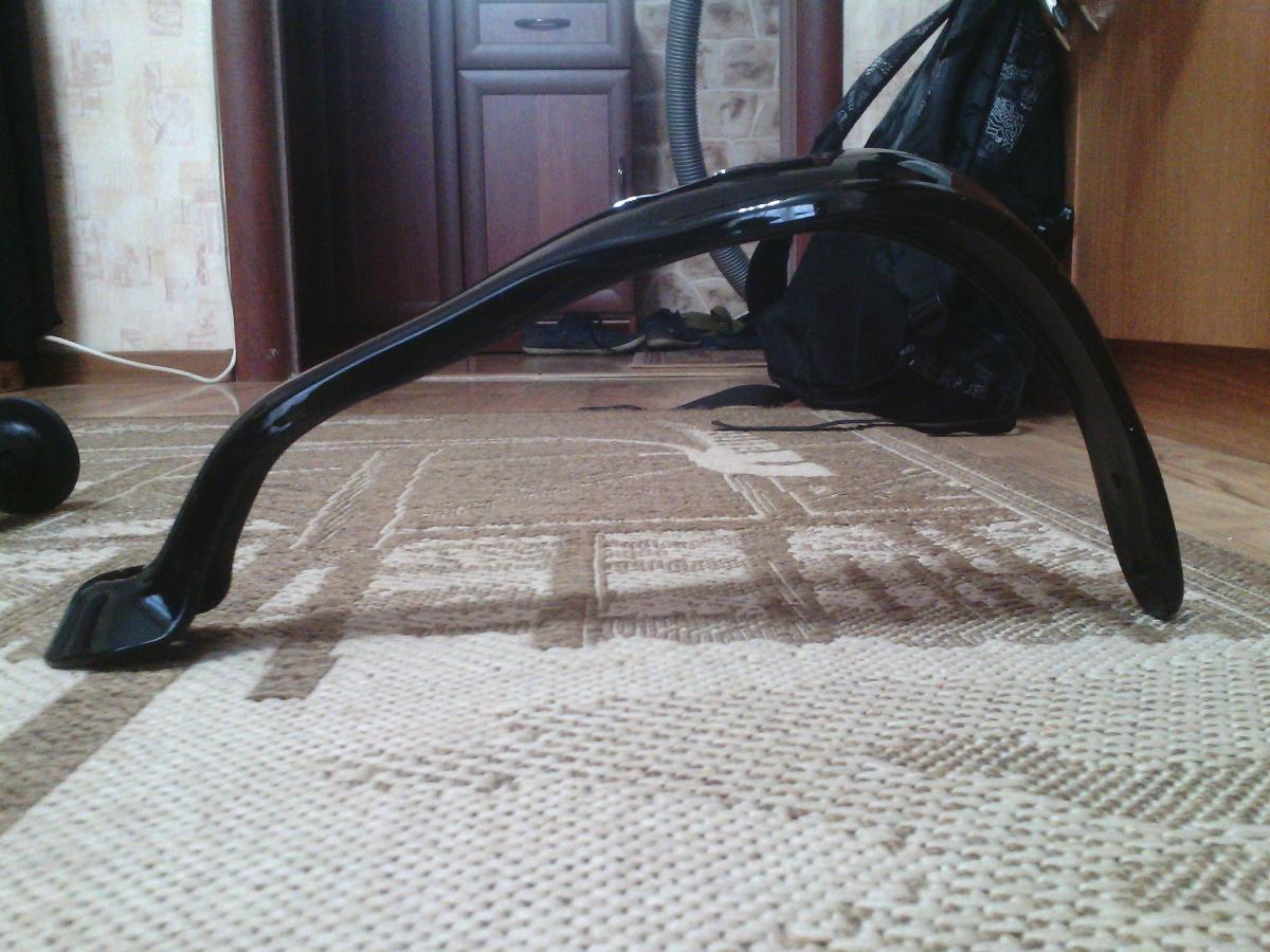

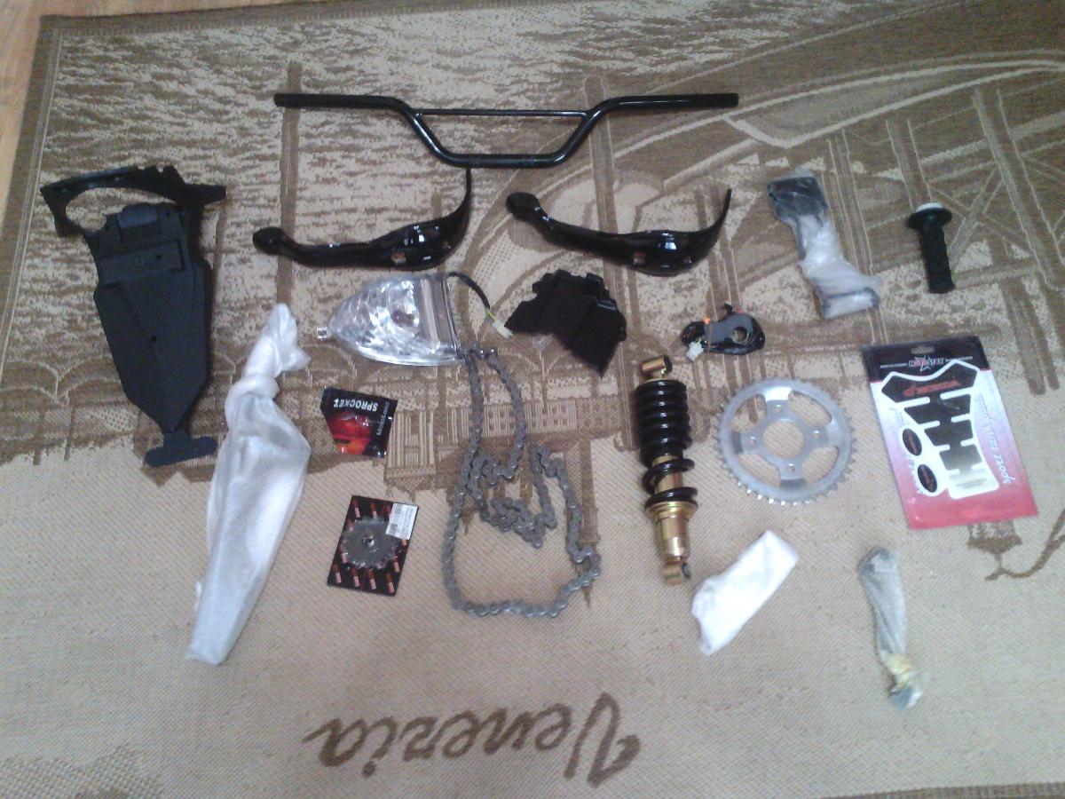

Offline Опубликовано 20 февраля, 2014 Жалоба Опубликовано 20 февраля, 2014 Мои маленькие радости :rolleyes: :rolleyes: :rolleyes:еще может кто подскажет как защита рук крепиться не у кого в комплекте не шла?....вот эта черная... Цитата

dponi Опубликовано 20 февраля, 2014 Жалоба Опубликовано 20 февраля, 2014 Мои маленькие радости :rolleyes: :rolleyes: :rolleyes:еще может кто подскажет как защита рук крепиться не у кого в комплекте не шла?....вот эта черная...У меня не стояла,но у детей на детском квадрике стояла и крепилась след.образом:в торец руля вставляется след.конструкция-болт,шайба,защита,резиновая втулка(диаметр,что б с минимальным зазором входита в руль),шайба,гайка.Когда крутиш болт,рез.втулка сжимается и контрится внутри руля,так и держится. С правой стороной нужно поколдовать серьезнее,что б ручка газа не задевала о защиту. Другой конец к рулю через кронштейн(зажим с полкой ) болтом. Надеюсь понятно рассказал. А че там у тебя в сверточках,какието секретные запчасти?:) А еще,руль померь пожалуйста(ширина,высота) Спасибо. Цитата

Offline Опубликовано 21 февраля, 2014 Жалоба Опубликовано 21 февраля, 2014 У меня не стояла,но у детей на детском квадрике стояла и крепилась след.образом:в торец руля вставляется след.конструкция-болт,шайба,защита,резиновая втулка(диаметр,что б с минимальным зазором входита в руль),шайба,гайка. Когда крутиш болт,рез.втулка сжимается и контрится внутри руля,так и держится. С правой стороной нужно поколдовать серьезнее,что б ручка газа не задевала о защиту. Другой конец к рулю через кронштейн(зажим с полкой ) болтом. Надеюсь понятно рассказал. А че там у тебя в сверточках,какието секретные запчасти? :) А еще,руль померь пожалуйста(ширина,высота) Спасибо. После выходных померию и выложу....а там щиток на цепь, ножка КПП, кронштейн крыла переднего, и незнаю как она защита или направляющая цепи с низу серенькая такая н маятнеке=)) руль обезательно выложу!!! :) :) :) Всем приятного отдыха!!!!! Цитата
