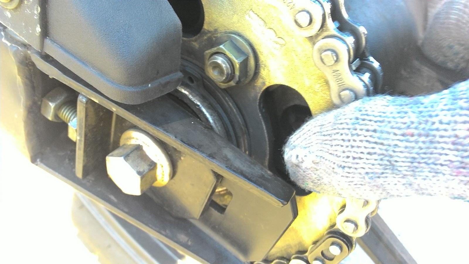

Евгений21 Опубликовано 27 августа, 2016 Жалоба Опубликовано 27 августа, 2016 Сегодня чистил и смазывал цепь, если я правильно поднял у нас цепь простая, без сальников. Совершенно случайно обратил внимание что ведомая звезда имеет поперечный люфт 0.5-1мм и кольцо между звездой и стопором свободно двигается, допустимо ли это или пора меня сайлентблоки? Также хотелось бы узнать смог ли кто то победить скрип маятника Цитата
Евгений21 Опубликовано 16 сентября, 2016 Жалоба Опубликовано 16 сентября, 2016 Ладно, никто не отвечает, сайлентблоки под звезду оказались в хорошем состоянии, нарезал резьбу и жестко установил звезду через болты на сайленты с маленькими проставками между звездой и самим сайлентблоком, дабы его не вырывало. Со скрипом маятника пока непонятно, думаю попробовать переделать его на подшипники Цитата

ЯнекРут Опубликовано 17 октября, 2016 Жалоба Опубликовано 17 октября, 2016 Сегодня чистил и смазывал цепь, если я правильно поднял у нас цепь простая, без сальников. Совершенно случайно обратил внимание что ведомая звезда имеет поперечный люфт 0.5-1мм и кольцо между звездой и стопором свободно двигается, допустимо ли это или пора меня сайлентблоки? Также хотелось бы узнать смог ли кто то победить скрип маятника Это допустимо. Цитата
ЯнекРут Опубликовано 17 октября, 2016 Жалоба Опубликовано 17 октября, 2016 Подскажите пожалуйста, между ведомой звездой и стопорным кольцом стоит шайба, она у кого нибудь болтается? Потому что у меня на небольшой скорости она постоянно стучитЗазор между шайбой и фиксируемым элементом обычно 0,25..0,5 мм. Чего кЕтайский конструктор решил, я не знаю. Но по логике, там особая точность нафиг не нужна. Цитата

Гоша Р Опубликовано 14 марта, 2018 Жалоба Опубликовано 14 марта, 2018 Давно здесь не появлялся, пробег за прошлый сезон минимальный, но есть что вспомнить. Мотор перебратый проблем не доставил, но до звона не крутил. Выше было про болтающуюся ведомую звезду, был отрыв звезды от ступицы на ходу, срезало все шпильки. При этом ночь и до "базы" около 8 км. Ликвидировал убитые сайлентблоки и жёстко привинтил звезду к ступице. После этого перестало рвать цепь, видимо болтанка и рывки её убивали. Окончательно умер задний аморт. Может кто подскажет дешевый и мягкий вариант. Разобрал "прогрессию", исполнение амно, точил все втулки с пазами под уплотнения. Аккум при включенной ксеноновой фаре не заряжается вообще, просто не хватает мощности. А штатная фара годится только как дхо. Выход только диоды. Кикстартер так и не сделал, хотя он позарез нужен. Пару раз улетел, согнул руль, он тоже из картона, заменил на чуть более высокий, стало удобнее. Еще купил табуретохонду)) Цитата
Гоша Р Опубликовано 31 мая, 2018 Жалоба Опубликовано 31 мая, 2018 Как убирал сайлентблоки. Переходная шпилька, метчик м30, тонкие шайбочки чтоб ровно выставить звезду, руки. Цитата
