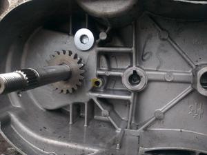

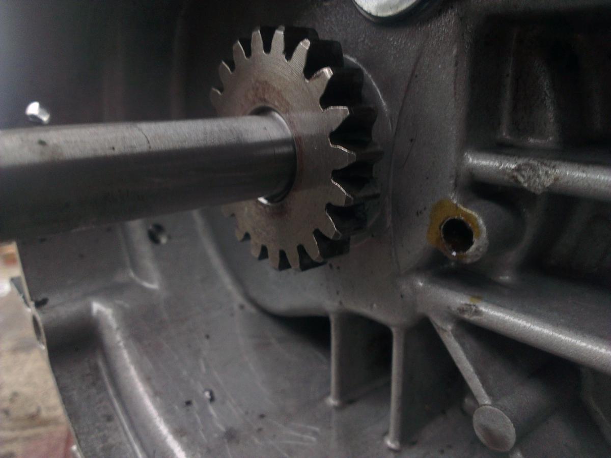

Помогите как мне снять звездочку !
Похоже, она напрессована.

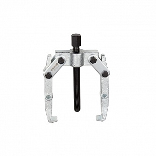

этим
или этим
съёмник двухзахватный = съёмник трёхзахватный

можно конечно и большой отвёрткой подцепить звёздочку... но только это уже колхозинг... можешь картер двигателя обколоть.
ещё по идее звёздочку неплохо было бы нагреть перед демонтажом строительным феном. на худой конец сгодится и обычный "женский" фен. только греть без фанатизма - под звёздочкой стоит сальник, его сжигать не нужно ))
PS. вобще эта звезда снимается только для замены коленвала или цепи ГРМ. для простой разборки двигателя её можно не снимать.
Только съёмником вот такого типа   http://www.100book.ru/b1215737.jpg    , с плоскими и широкими зацепами, возможно и с тремя зацепами.  Тяги можно двигать по верхней планке под соответствующий диаметр. Например так   http://tisios-group.ru/uploadedFiles/eshopimages/icons/200x200/c]_4.JPG   Для одного раза можно поспросить  на время у знакомых, в общем поискать. Обратная посадка с предварительным нагревом шестерни приблизительно до 150 0 С.
Только съёмником вот такого типа   http://www.100book.ru/b1215737.jpg    , с плоскими и широкими зацепами, возможно и с тремя зацепами.  Тяги можно двигать по верхней планке под соответствующий диаметр. Например так   _4.JPG]http://tisios-group.ru/uploadedFiles/eshopimages/icons/200x200/c]_4.JPG   Для одного раза можно поспросить  на время у знакомых, в общем поискать. Обратная посадка с предварительным нагревом шестерни приблизительно до 150 0 С.
У меня есть этот съёмник, так называемый "английский". Только им и пользуюсь, где позволяют размеры. Крайне удобная и надёжная вещь. В своё время покупал как раз для стягивания подшипников с коленвала скутера.
