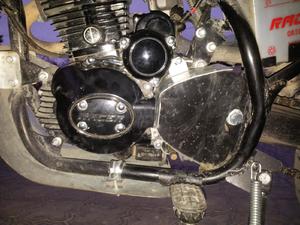

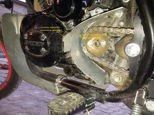

Небольшой фото отчет по колхозной крышки защиты ведомой звезды.Может и колхозно,но зато цепь не пробьет уже картер.И два жгута с проводами тоже под защитой.Мне кстати цепь когда слетела перебила все 5 проводов датчика скоростей.

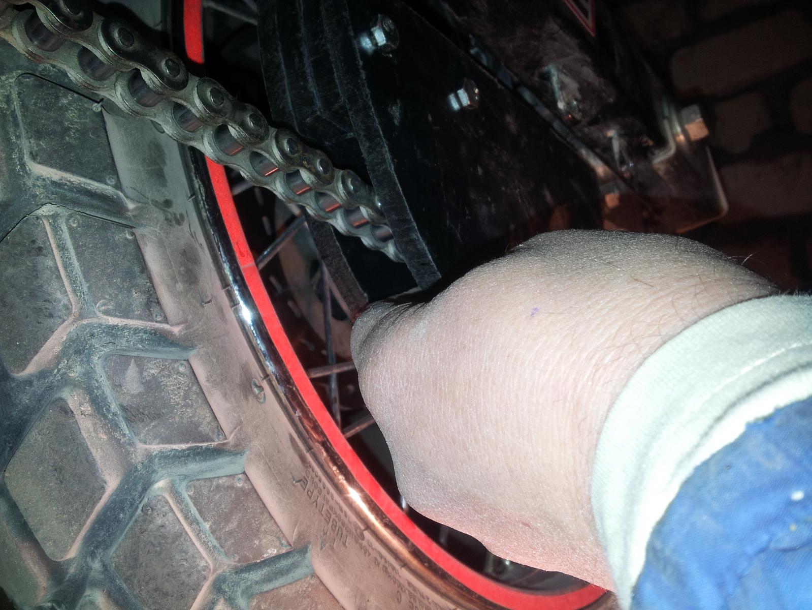

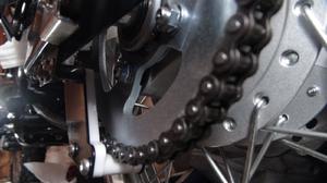

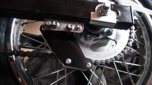

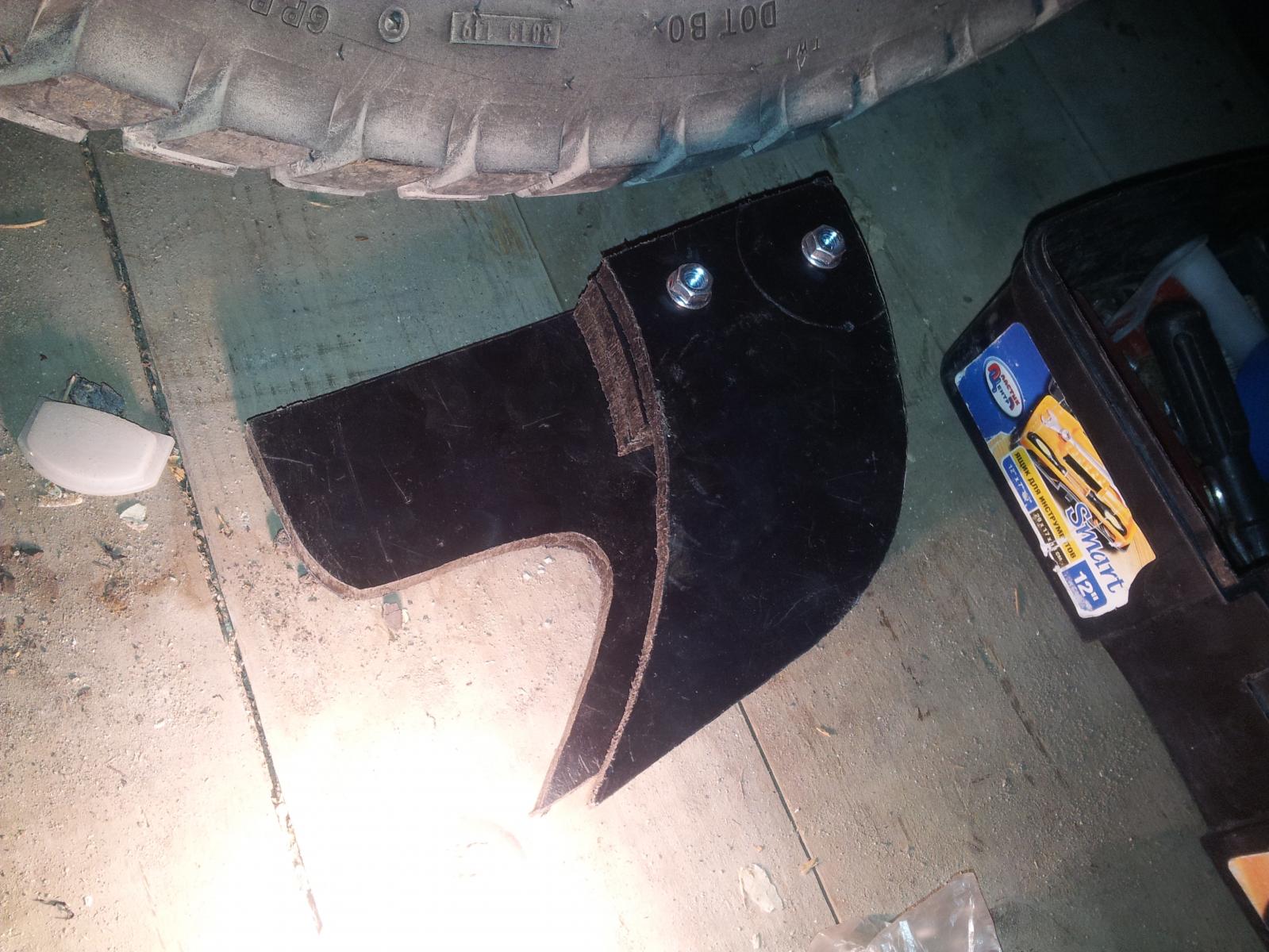

Еще небольшой фото отчет по ловушке цепи.Я решил отказаться от этой затеи на пол пути.Все дело в креплении.Слишком как то масивно и колхозно.Тем более я уже выписал заводскую ловушку цепи.
Вот как было у меня.
Вообще, обязательное требование для ловушки: вся внутренняя часть ловушки должна быть из ТОЛСТОЙ РЕЗИНЫ. Иначе чуть зацепится за цепь и капец.
Объясните мне смысл использования ловушки цепи. пожалуйста.
Ловушка направляет цепь на канавки ведомой звезды один в один (нет виляний влево-вправо при растяжении цепи), а если ловушки нет и цепь растянута (от интенсивной поездки или не досмотрел), то зуб ведомой звезды может закусить боковину цепи и она пойдет не по звезде, а рядом, слетит сначало с ведомой зведды, потом её будет тянуть ведущая и хана крышке закрывающей ведущую звезду или того хуже проводку попортит и тд.и тп.
