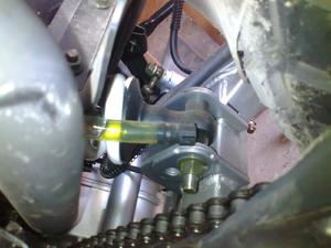

Айдар Опубликовано 14 мая, 2014 Жалоба Опубликовано 14 мая, 2014 Приветствую всех , объясните пожалуйста , с воздушного фильтра отходит трубка и в ней появилась масло ,трубка с заглушкой так и должно быть ? + еще мотоцикл с кик-стартера не заводится что сделать ? и выхлопные трубы правая греется сильнее чем левая , провод спидометра подключен к колесу но когда катаешься километраж не отображается Цитата
Артем86 Опубликовано 14 мая, 2014 Жалоба Опубликовано 14 мая, 2014 Приветствую всех , объясните пожалуйста , с воздушного фильтра отходит трубка и в ней появилась масло ,трубка с заглушкой так и должно быть ? + еще мотоцикл с кик-стартера не заводится что сделать ? и выхлопные трубы правая греется сильнее чем левая , провод спидометра подключен к колесу но когда катаешься километраж не отображается Айдар привет , это возможно бензин или обильно смазали губку в фильтре с нее натекло) разбери воздушку посмотри что да как там ,может смазали простым машиным маслом а не спец маслом для губчатых фильтров. Я сам не могу завести с кик стартера а друг подошел и завел тут уметь над походу или просто магия).на счет труб выхлопных не парся все норм . на электроной панели не отображается электронно цифровой спидометр при езде или что!? или километраж не идет!? над смотреть панель провода или в колесе что я тут ваще не але с электрикой как говорится) Цитата

RamonAlex Опубликовано 15 мая, 2014 Автор Жалоба Опубликовано 15 мая, 2014 Приветствую всех , объясните пожалуйста , с воздушного фильтра отходит трубка и в ней появилась масло ,трубка с заглушкой так и должно быть ? + еще мотоцикл с кик-стартера не заводится что сделать ? и выхлопные трубы правая греется сильнее чем левая , провод спидометра подключен к колесу но когда катаешься километраж не отображаетсятрубка это наверно сапун? если да то он у меня только к картеру двигателя подключен, второй конец свободно болтается, то что там масло не страшни закидывает его туда в процессе работы, с кик стартера, дергай пореще, поставь на подножку чтоб упор был левой ногой встань на землю а правой заводи, усилия там действительно нужно прилагать, компрессия высокая, со спидометром что то странное, проверь подключение может где контакта нет? трубы- правая должна сильней грется, т.к. это прямоток, и правая стоит на прямом выхлопе, левая уходит в сторону, даже руку поставь к выхлопу к правому и потом к левому погазуй и увидишь что с правой трубы выхлоп сильней чем с левой. Цитата
