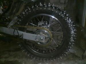

В связи с тем, что грязь замерзла, перешел на шиповку. Заодно поставил оригинальный сальниковый китайский Дид  :D

В мороз как заводится, хорошо? или! Что за материал пустил на шипы?
Давай рассказывай из чего шипы делал, как едет, резина родная вроди
В мороз заводиться так же как и летом-хорошо. Правда приходиться газ держать пару минут.
Шиповался дюбелями, технология отработана давно. По льду и укатанному снегу-отлично!
какая длина дюбелей, сколько штук ушло, шайбу с гайкой отдельно надо покупать? Перед тоже шиповал?
Длина дюбелей 3 см, реально они где то 3.5 см. Шайба с дюбеля, гайки покупал. Ушло около 3 кг дюбелей на 2 колеса. Перед тоже делал. Труд тяжкий-неделя ушла.
По рыхлому снегу плохо едет? И если не секрет что по деньгам вышло)))
1 час назад, приль сказал:
По рыхлому не пробовал, но если на дороге перемет, то мотик мотыляет.
Дюбеля-200р\кг
