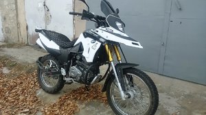

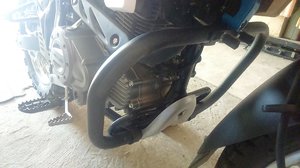

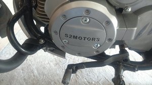

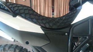

westcar Опубликовано 3 декабря, 2017 Жалоба Опубликовано 3 декабря, 2017 Добрый вечер Господа Дакаровци. Отвечу на вопросы задаваемые мне в личку думаю, что кому то будет интересно. В конце лета я уже подробно рассказал, как переделать сиденья для занижения высоты мотоцикла на 5см и более удобной посадки. Дело в том, что Китайци сильно не заморачиваются с индивидуальным подбором комплектующих к каждому типу мотоциклов, по этому многие детали качуют от модели к модели причём не зависимо от назначения мотоцикла. Наша седушка стоит практически на всех моделях S2. Сетка на сиденья одевается для того, что бы в жару и дождь пятая точка была относительно сухая и не скользила, используется в автомобилях для крепления багажа. Дуги ставил ижевские, обрезал, подгибал и подгонял по месту. На фото видно крепления. Переделывал раза три, нижнею часть крепил на хомутах к нижним дугам, что бы предать дополнительную жёсткость и опору. Верх крепиться стремянкой к раме. Конци дуг с внутренней стороны дополнительно усилил трубкой, что бы не зжимались. (подбирал что в гараже нашёл). Лобовое стекло сделал заново, увеличил и переделал нижнее крепление. Да, друзья наш мот имеет огромный творческий потенциал..... Удачи на дорогах. 2 Цитата
