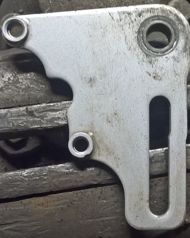

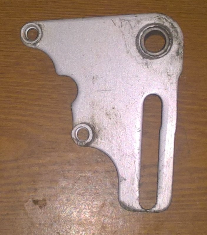

Всем привет! Сделал одну доработку. Наверняка многие заметили, что при подтяжке цепи, когда ось сдвигается к концу маятника, на маятнике ещё остается прорезь для движения, но двигаться больше не даёт пластина крепления заднего суппорта. У неё своя прорезь, в которую входит штифт, фиксирующий суппорт от  от проворота. При замене задней звезды, мне пришлось удлинить цепь на два звена. В итоге, для натяжения цепи осталось совсем мало места. Получается, что цепь ещё полностью не износится, а подтягивать места уже не будет. Я решил исправить проблему. Пятнадцать минут работы напильником и прибавка миллиметра четыре. Было так:
Теперь стало так:
В принципе можно болгаркой вообще отпилить лишнее и сделать прорезь открытой. Металл пластины толстый и, думаю, она спокойно выдержит приходящиеся на неё нагрузки. Но, я пока решил оставить так.

А всё таки навари на это место перемычку, чтобы на вернека, ну дело конечно твоё! безопасность при выше всего

Я, конечно, тоже за безопасность. :) Про перемычку я уже думал. Но пока не вижу в ней необходимость. Нагрузка приходится на верхнюю часть пластины, на широкую, а сама пластина миллиметров 5 толщиной. Так что, по моим прикидкам, ничего с ней не случится. А эксплуатация покажет, как всё будет.

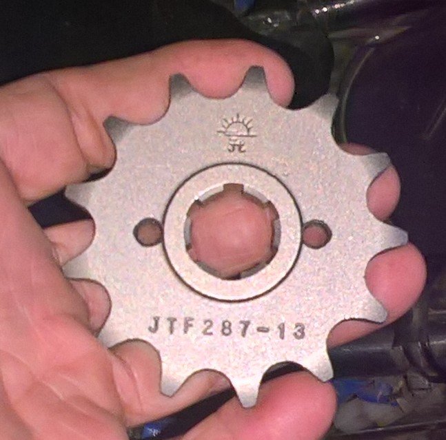

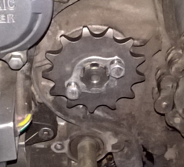

Всем привет! Я писал раньше, что хочу купить новую ведущую звезду. Вот, купил!
5a53512a2e768_WP_20180107_15_31_49_Pro(2).thumb.jpg.e8031f6f6e20f34b22866f0ac148ef96.jpg
По виду как оригинальная, заводская. Но от заводской отличается внутренним диаметром. Заводская 18 мм, JTF287 17мм. Посмотрю, как будет ходить фирменная запчасть, по сравнению с китайской. :)
Примерил на место:
Встала - как тут и была! :) По сравнению с заводской звездой, имеет чуть меньший люфт на валу. Вообщем жду открытия сезона. Впечатлениями поделюсь.
