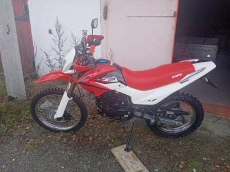

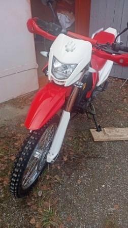

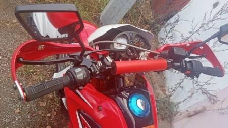

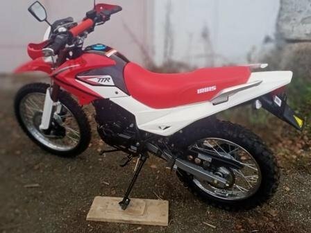

Дизель 1 Опубликовано 17 октября, 2023 Жалоба Опубликовано 17 октября, 2023 Всем привет! Стал таки я обладателем TTR250R 2023 , пересел с Рэйсер Рэйнджер 250. Долго выбирал между пантерой и ттр. Спасибо всем кто давал советы при выборе. Подвеска мне больше понравилась на ттр., да и сам мотоцикл в целом начиная от сварных швов до качества и зазоров пластика. На рЭйсере все подпиливал и подгонял, движок там был мощнее наверное. На этом пока будет обкатка, проехал по полям 6 км, ощущения положительные, он приятнее. Завелся кстати с полпинка из коробки. Движок 172 fmm. Фара лед. 2 Цитата
