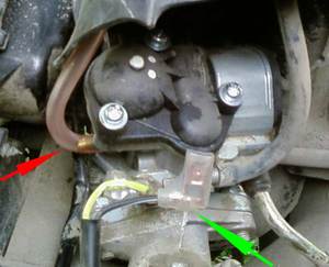

lex Опубликовано 7 августа, 2007 Жалоба Опубликовано 7 августа, 2007 1200км. Второе ТО. Приехал домой. Смотрим. 1. Один шланг на карбюратор(см. фото красная стрелка) пустой. Т.е. раньше вроде там была жидкость, вроде бензин (сильно не обращал внимание). Посмотрел шланг уходит в никуда, т.е. конец свободный. Вопрос: это так и должно быть? 2. Что за свободный конец провода? (зелёная стрелка). 3. Где-то в районе охладителя двигателя, небольшой свист появился, тоже после ТО :rolleyes:. Может когда мыли что-то залили? Цитата
poW_Wer Опубликовано 7 августа, 2007 Жалоба Опубликовано 7 августа, 2007 представляешь вот у меня все точно также как и у тебя,аж с первого дня покупки,прозрачный шланг пустой,и провод этот некуда прибамбить.это нормально не беспокойся!!! вот когда у меня мыли то зали мою новую сигналку на 45 ват!!! со временем пройдет! Цитата
lex Опубликовано 7 августа, 2007 Автор Жалоба Опубликовано 7 августа, 2007 представляешь вот у меня все точно также как и у тебя,аж с первого дня покупки,прозрачный шланг пустой Немного успокаивает, но я же видел и не раз, что там был бензин. А обратил внимание по тому, что бензин красный, т.к. используется масло кастрол, оно красное. Хотя сейчас бак не полный... Может... Вообщем пусть ответят сотрудники Baltmotors. з.ы. http://www.china-moto.ru/forum/index.php?s...opid=3153 Цитата
STR Опубликовано 7 августа, 2007 Жалоба Опубликовано 7 августа, 2007 Свободный провод по сценарию идет на обогрев карба. там круглый и плоский контакты. круглый - это "+", плоский (сейчас свободен) - это "масса", одевается на маленькое ушко которое торчик из под круглого контакта. на фотке оно почему-то загнуто. прозрачный шланг - вентиляция карбюратора. должен заканчиваться ничем, то есть дыркой. Что за, блин, охладитель? Цитата
lex Опубликовано 8 августа, 2007 Автор Жалоба Опубликовано 8 августа, 2007 Что за, блин, охладитель? Вентилятор, крыльчатка ещё можно обозвать... Ну в общем, система принудительного охлаждения. прозрачный шланг - вентиляция карбюратора. должен заканчиваться ничем, то есть дыркой. А почему тогда там наблюдался бензин? Цитата
STR Опубликовано 8 августа, 2007 Жалоба Опубликовано 8 августа, 2007 бензин мог пролитсья туда сверху при заправке. При переворачивании карба бензин вытекает из поплавковой камеры через эту трубку. Посторонние звуки с правой стороны могут быть из-за 1) Раскрутилось крепление генератора, и его немного подрачивает магнитами -одящимися на роторе. 2) Начинает наступать ж*па правому коренному подшипнику коленвала. Но этов сё больше похоже на стук. Свиста быть не должно. Свист может быть из под правого сальника, но тогда бы скутер не ехал. Цитата
Администраторы Admin Опубликовано 9 августа, 2007 Администраторы Жалоба Опубликовано 9 августа, 2007 Отвечает О.Орлов, отдел производства Этот шланг сигнализирует о переливе карбюратора. На японском аналоге был подогреватель с 2-мя контактами, здесь – с одним. Насчет свиста – нужно, очевидно, еще раз подъехать к тому, кто делал ТО. Если до ТО его не было, причину необходимо искать в выполненной работе. Цитата

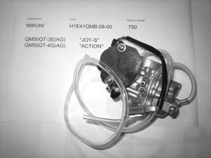

STR Опубликовано 9 августа, 2007 Жалоба Опубликовано 9 августа, 2007 Этот шланг сигнализирует о переливе карбюратора. Дорогой О.Орлов! Пожалуйста, не вводите людей в заблуждение. Еси вы онакомитесь с устройством карбюратора Mikuni, То обнаружите, что при переливе, бензин уходит через дренажную трубку, закрепленную в крышке поплавковой камеры, и через которую бензин вытекает наружу через маааленькую трубочку снизу в обход сливного болта на этой самой крышке. Более перелив ничем не "сигнализируется" Эта помеченная красной стрелкой трубка нужна для того чтобы уравнять атмосферное давление и давление воздуха внутри поплавковой камеры, для более стабильной работы карбюратора. Она просто тупо связвает поплавковую камеру с атмосферой. Уходит она куда-то под пластик для того чтобы туда амно всякое не летело. При переворачивании карба вверх тормашками через неё сливается бензин, т.к. там нет никаких клапанов. просто дырка и всё. На японском аналоге был подогреватель с 2-мя контактами, здесь – с одним Уважаемый О.Орлов! Пожалуйста, не путайте курицу и яйцо. В данном случае аналогом является творение китайской фирмы "Чинчи", которые не постыдились на крышке написать Mikuni, made in japan, и т.д., хотя по корявости литья и сборки (моё мнение после переборки такого), могут посоревноваться с отечественным к-62. Кстати в этих недо-Mikuni даже жиклеры не промаркированы. (Смотрел на скутере BM Action) Насчет контактов... Второй, в данном случае висящий провод обогрева прозванивается на массу. Ушко, которое есть у японцев Mikuni и которого нет на китайских аналогах тоже прозванивается на массу; не совсем ясно решение японцев о дублировании ветки электроцепи, и не ясно решение китайцев оставить ненужный провод. Вроде лишние 20см до клеммника... а они, если не ошибаюсь, экономят на всём. Ребят, не трахайтесь, ставьте на скутер карбюратор dell'orto, и будет вам счастье=) Я сейчас это счастье огребаю) по полной программе. в хорошем смысле слова. Цитата
Администраторы Admin Опубликовано 10 августа, 2007 Администраторы Жалоба Опубликовано 10 августа, 2007 Компания использует в Joy-S карбюраторы Mikuni, сборка в Китае. Которые, стоят для компании раз в 7-8 дороже обычных Претензии к комментарию Орлову О. передам Цитата
STR Опубликовано 11 августа, 2007 Жалоба Опубликовано 11 августа, 2007 Евгений, Если так - круто. Только у Микуни нет своих сброчных производств в Китае. Если кто делает - по лицензии. На микуни в оригинале нету винта качества смести. Тут он появился. Да и по качеству отливки и пластмассы видно насколько это микуни... кстати, если прокладочное резиновое клечко на выходе карба облить бензином,то оно разбухает и увеличивается раза в полтора в диаметре. И хрен его потом туда засунешь. С карбюраторами Mikuni, стоящими на сепиях, адрессах, и иже с ними начиная с 198-какого то там года (3 поколения) я не замечал такого феномена. Цитата
