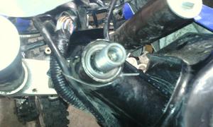

AndreiR Опубликовано 18 мая, 2015 Жалоба Поделиться Опубликовано 18 мая, 2015 ]Встречалась у кого проблема шатающейся вилки? при езде она прям ходуном ходит в стакане, разобрал, там такая фигня( на фото) слишком большая щель, рулевая ось не держится плотно и ходит ходуном, не пойму так и должно быть, или с этим нужно как то бороться? Цитата Ссылка на комментарий Поделиться на другие сайты Поделиться
ПетровичЪ Опубликовано 19 мая, 2015 Жалоба Поделиться Опубликовано 19 мая, 2015 AndreiRНу вообще то причина люфта не в этом зазоре(он и должен там быть), а в выработанном посадочном месте роликов.., придется менять подшипник в комплекте с обоймами. Отлично становятся от какого то скутера.., купил на авторынке у продавцов оных и с железными сепараторами(!) а у нас мот и пластик..., ну неисповедимы пути Господи...)) http://www.china-moto.ru/forum/topic/3939-wels-mx250r5-%D1%8D%D0%BD%D0%B4%D1%83%D1%80%D0%BE/page-6#entry163039 2 Цитата Ссылка на комментарий Поделиться на другие сайты Поделиться

Капитан Улитка Опубликовано 19 мая, 2015 Жалоба Поделиться Опубликовано 19 мая, 2015 Еще возможно гайка не затянута до конца, не села в подшипник. Цитата Ссылка на комментарий Поделиться на другие сайты Поделиться

AndreiR Опубликовано 19 мая, 2015 Жалоба Поделиться Опубликовано 19 мая, 2015 Похоже, когда поменял масло в вике поставил нижний мост чуть ниже, затянул его, а потом гайку рулевой , получилось что подшипник не сел при полностью затянутой гайке, то что появилась небольшая щель с низу я значения не придал, да и не заметил по началу, к тому же от туда торчали потроха сальника, подумал, место под сальник. В общем как обычно, половина поломок от кривых рук... Цитата Ссылка на комментарий Поделиться на другие сайты Поделиться
