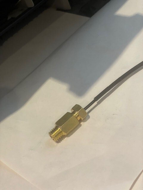

Раз сегодня делаю ТО, решил проверить, что стоит, датчик температуры или заглушка?
Замерил прибором сопротивление на холодную, было около 300 Ом. Когда сработал вентилятор, было около 76 Ом. Всё-таки это датчик температуры!

Купил новый датчик но по резьбе не подошел и не работает. Перезаказал другой .Скоро поставлю и подключу к прибору.
Интересно посмотреть какая все таки температура и на скольки включается вентилятор
Не удалось заменить датчик температуры
Это датчик температуры с завода стоит. Мерил прибором, сопротивление меняется от температуры
Весь вопрос в том что подключать к нему .Таких разъемов нет. Я купил с переходником и буду ставить на выходных . В приборке нет индикатора температуры.Спасибо что сообщил про эту заглушку.Оказывается датчик.

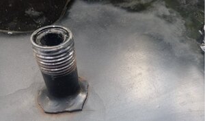

Выяснил проблему течи бензина с дождевой дренажки. Сверху , слева от горловины ,есть дырдочка, туда стекает вода. И по медной трубке сквозь бак вытекает наружу. У меня хта трубка лопнула прямо у дна бака , и считай теперь просто как слив получился, а вода которая сверху затекает, селится в баке. У китайцев даже медь какая то фиговая
Бак по гарантии менять сказали не будут, типа гарантия уже кончилась, как чинить это теперь не понятно , из за воды в баке уже начал чихать , видимо придется самому все дербанить и везти куда то бак не перепайку

Клиент прислал видео-из мотоцикла течёт бензин потоком как из крана на кухне)) Пробег 2300.
Мот не падал и внешне как новенький.
Сначала думал,что слетел шланг с краника,но поток был мощнее в несколько раз.
Приезжаю эвакуировать,заглядываю под бак-мать честная!
Бак лопнул вокруг резьбового штуцера краника! Просто от вибрации!
Попытки найти бак в продаже не увенчались успехом.
Нашёл хорошего сварщика. Тот зачистил место сварки и приступил к работе. Варил TIG-ом в аргоновой среде.
Возился почти час. В итоге вердикт-сварить нормально не получится,шов трескается т.к. бак изготовлен из стали а труба штуцера из цветного металла типа латуни. ОРУ!!!
Решили,что я изготовлю или вырежу из другого бака штуцер из стали,принесу ему и он приварит.
