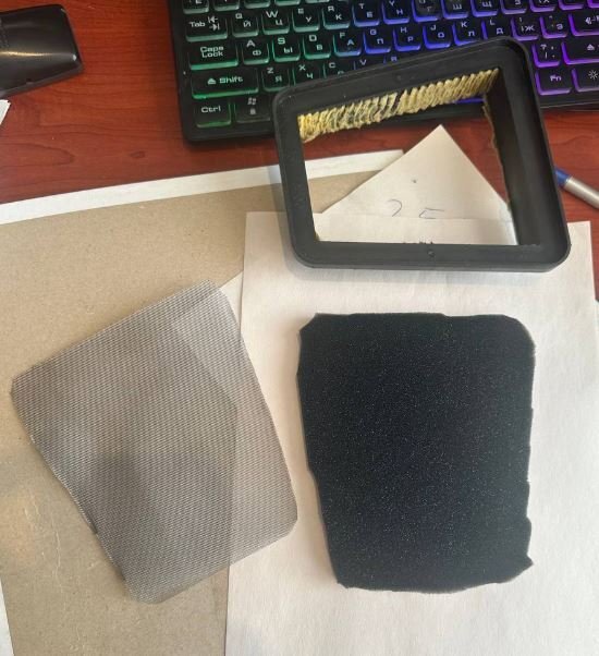

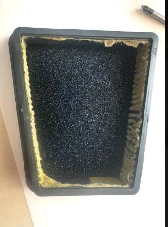

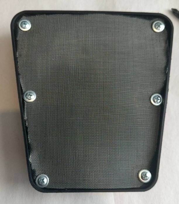

В обшем ребята. Не готов я был оплачивать 2800 за фильтр бокс с фильтром вместе . Фильтрующих элементов нет вообще не где. Искали и в сервисе и я . Странно что фильтр бокс поставляется только с фильтром ,а не отдельно. Непонятно как это. Короче был сделан фильтр с пропиткой. Купил поролон для фильтра ,пропитку,сетку мелкую ,3 самореза. Получилось вот так . Но кто найдет фильтр дайте знать...

Самое ужасное : что на ТО зная что фильтр подлежит замене ,его просто продували а не меняли. И в итоге он превратился в ужасное месево...Тоже наверное не было в наличии ?

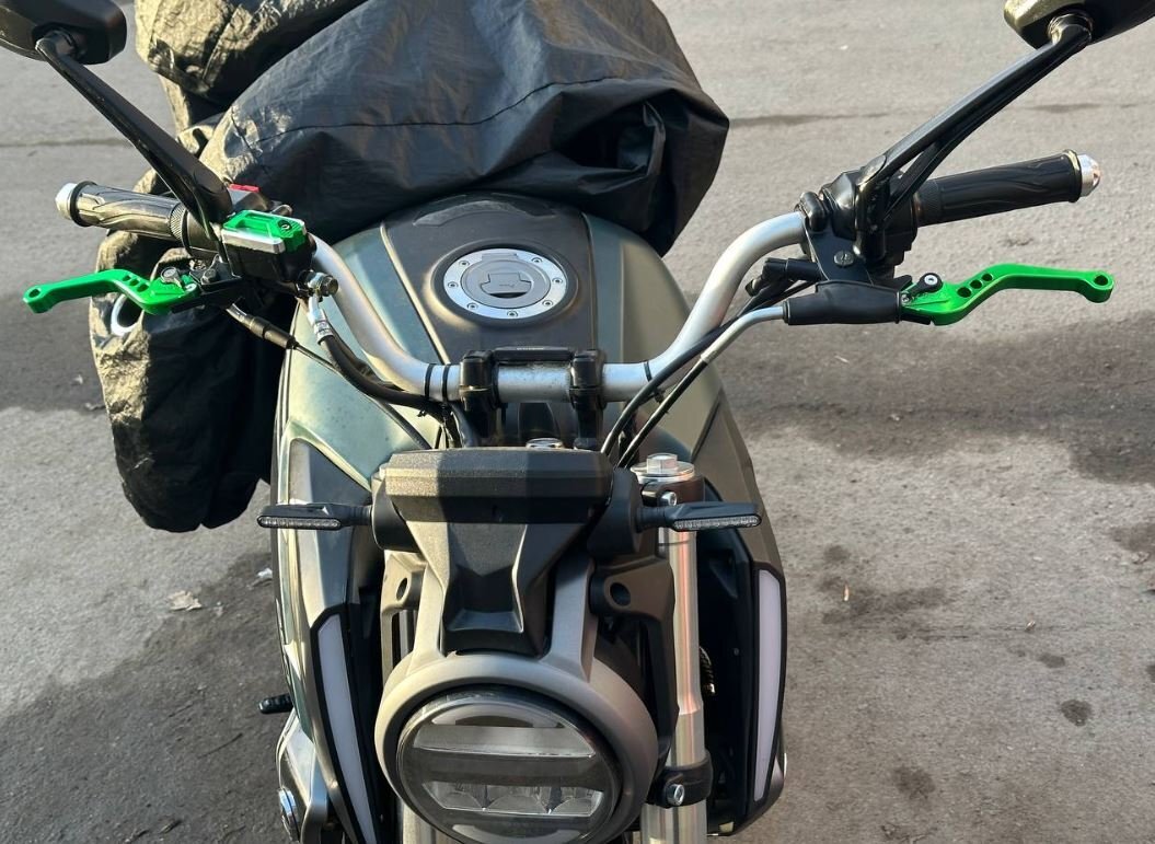

В общем пока на 1 неделю мотоцикл на приколе..Холодно пока ездить.Опять морозы.Заменил я ручку сцепления. На очереди замена тормоз с бачком. И снятие карбюратора для чистки.
И ручки доделал. Все отлично....Кстати в зеркала стало удобнее смотреть и все теперь видно.Так как посадочные теперь под зеркала вынесены дальше ,а не на самом руле как раньше.. Вчера оценил на КАД и ДОП ,видно вообще все...
Зеркало правдо пришлось немного подпилить,посадочное под болт круглое которое.Так как оно мешало закрутится,рядом крышка бачка немного шире. Тормоза прокачал быстро.За пару минут.

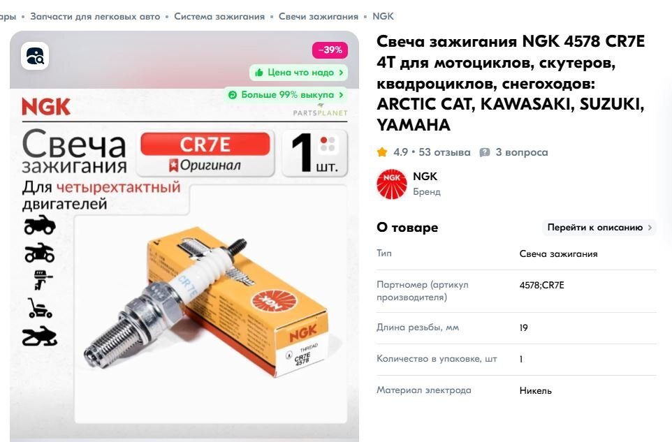

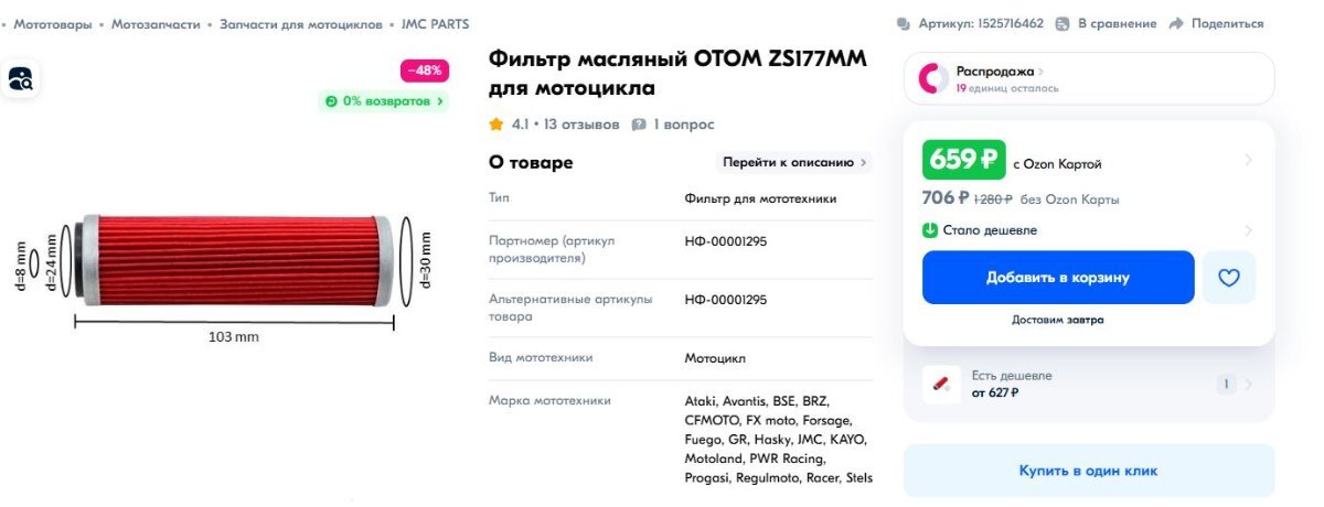

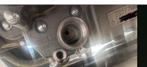

В общем меняли масло и что обнаружилось. Маркировка стоит 177ММ ,но по факту фильтр масляный от 177ММ не подходит. А только сетчатый.... Внутри сетчатый фильтр. Его тоже поменяли. Но загадка? Что же за мотор у нас....Масло залилось ровно 1600мл согласно картера. По щупу середина отметки уровень....

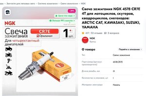

По поводу свечи - свеча подходит вот такая на наш мотор.
https://www.ozon.ru/product/svecha-zazhiganiya-ngk-4578-cr7e-4t-dlya-mototsiklov-skuterov-kvadrotsiklov-snegohodov-arctic-1064161082/
А вот фильтр на 177ММ ,который по длине ну ни как не уместится в отверстие масляного фильтра. Так что же за мотор у нас в итоге ?

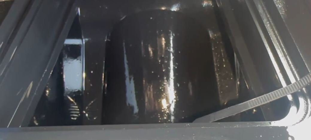

Клапана в норме.Компрессия идеальная.Но бензин попадает в бокс фильтра при резком открытии газа.....На холостых проблемы нет...Высушивал его и проверял.
