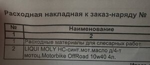

Вот и я с этого дня начинаю.. Но есть моменты по гарантии ,пускай делают....Я пока слабо разбираюсь в тонкостях мототехники и доверял ТО на сервисе.А по факту меня имели ..Это трэш....Я реально говорю. Фильтр бокс не вскрывался...Болты нулевые,теперь будем самостоятельно делать все.
8 минут назад, AC78 сказал:
Теперь я также задумался ,а точно мне Ликвимолли заливали в двигатель при ТО 🤣

Ты на ликви моли разориться

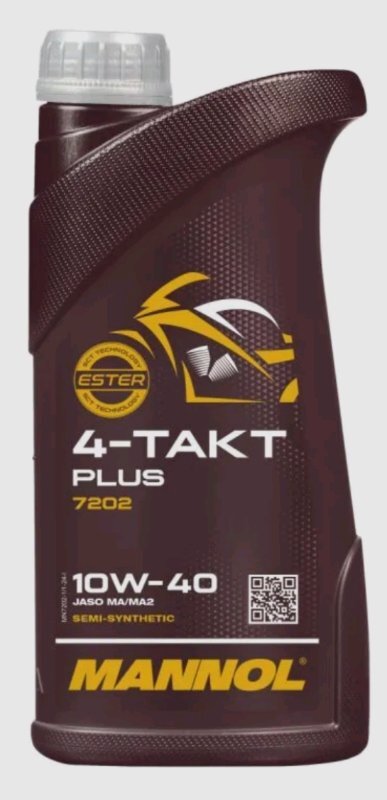

Я покупаю Манол 10/40  , и лью по верхний уровень щупа. Меняю через 1000-1500 км. Артикул на озоне 140893214 масла. Начинаю кататься уже с +10 С на работу, заводиться хорошо, не расходуется, и есть все присадки для движка мото.

Давно ты им пользуешься!?

Да, сначала в скутер заливал. Теперь в каймана лью, вот сейчас заказал еще. На выходных поменяю тоже. Его мне в сервисе посоветовали как аналог матюл, и он у завода в Барнауле проходит как аналог для гарантийного случая. 5 раз буду менять.
