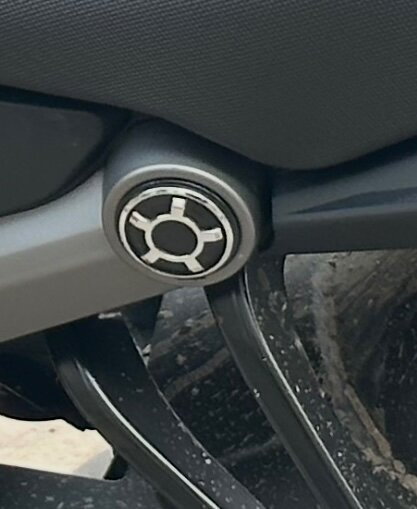

Кстати. ,ребята кто в курсе где достать эту заглушку ?
При ТО в прошлом году сломали и приклеили на герметик ,узнал когда снимал пластик с мотоцикла ..

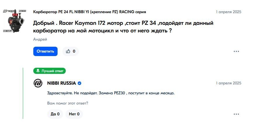

Не спеши,у нас походу общая проблема,я завтра заберу с пвз новый карбюратор,не оригинальный,если проблема уйдёт или не уйдет в любом случае сюда напишу
Кстати братья по несчастью,если вдруг захотите для проверки поставить коммутатор со скутера 139QMB для проверки-не ставьте,сгорает предохранитель на приходящей фазе аккумулятора
3 часа назад, Андрей Соколов сказал:
Какой карбюратор заказал ,скинь ссылку ,сегодня странно ,на улице 0 градусов .Завелся как обычно с подсоса сразу ,поработал 1 минуту ,подсос убрал ,погрел пару минут до 40 градусов и поехал . Динамика была как на новом ,128 набрал бодро . Что то с карбом видать ,моросит он и правда .

В 06.04.2025 в 11:47, Андрей Соколов сказал:
В общем не тот карбер я взял,так что вопрос открытый
Написал я сообщение представителю Nibbi ,попробовать заказать может новый,может и расход другой будет и проблем с ним не будет...
16 часов назад, AC78 сказал:
