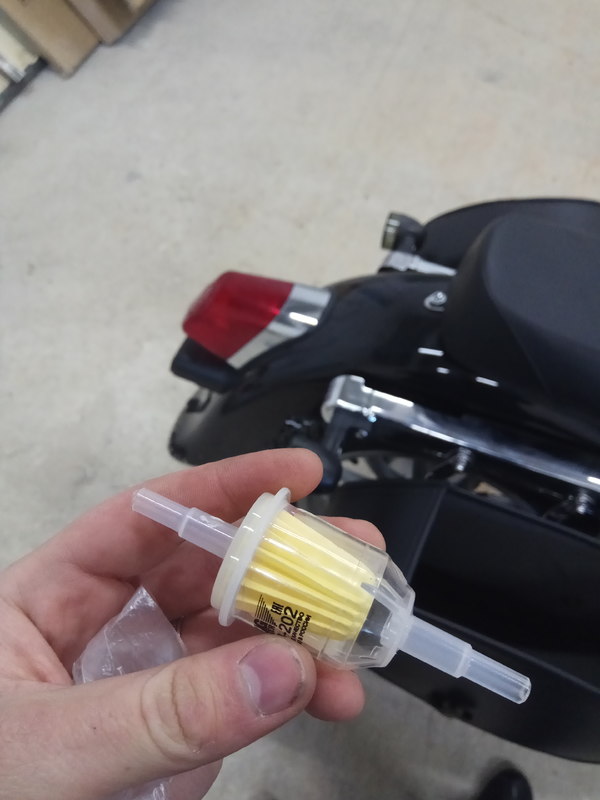

SanyaS59 Опубликовано 26 апреля, 2017 Жалоба Опубликовано 26 апреля, 2017 (изменено) 7 часов назад, Sanya159 сказал: Всем привет, собрал сегодня чопер, покатался немного, очень понравился. Сразу же поменял масло, поставил топливный фильтр. Вопрос такой у всех плохо нейтралка ловится? Или это при обкатке так? Может тросик сцепления подтянуть или что? Кто что посоветует? И второй вопрос кто-то убирал наклейки этой чудо фирмы? Они под лаком как я понимаю? Всем спасибо Привет земляк, из Перми? Нейтралка тяжело ловится если на месте искать, надо ловить пока в накате. Для установки фильтра что понадобилось кроме фильтра? Изменено 26 апреля, 2017 пользователем SanyaS59 Цитата
Sanya159 Опубликовано 26 апреля, 2017 Жалоба Опубликовано 26 апреля, 2017 3 часа назад, SanyaS59 сказал: Привет земляк, из Перми? Нейтралка тяжело ловится если на месте искать, надо ловить пока в накате. Для установки фильтра что понадобилось кроме фильтра? Фильтр самый маленький купил, и два хомута на 8 1 Цитата
SanyaS59 Опубликовано 26 апреля, 2017 Жалоба Опубликовано 26 апреля, 2017 1 час назад, Sanya159 сказал: Фильтр самый маленький купил, и два хомута на 8 Шлангочку не надо? Фото фильтра можешь сделать? Цитата
Sanya159 Опубликовано 26 апреля, 2017 Жалоба Опубликовано 26 апреля, 2017 3 часа назад, SanyaS59 сказал: Шлангочку не надо? Фото фильтра можешь сделать? Хорошо сегодня сделаю фото, шланг не надо, родной пополам Цитата
SanyaS59 Опубликовано 26 апреля, 2017 Жалоба Опубликовано 26 апреля, 2017 37 минут назад, Sanya159 сказал: Хорошо сегодня сделаю фото, шланг не надо, родной пополам По шлангу понял. Но у фильтр в Перми купить? Цитата
Sanya159 Опубликовано 26 апреля, 2017 Жалоба Опубликовано 26 апреля, 2017 2 часа назад, SanyaS59 сказал: По шлангу понял. Но у фильтр в Перми купить? Да, в автомобильном магазине самый маленький на 5-6 трубку Цитата

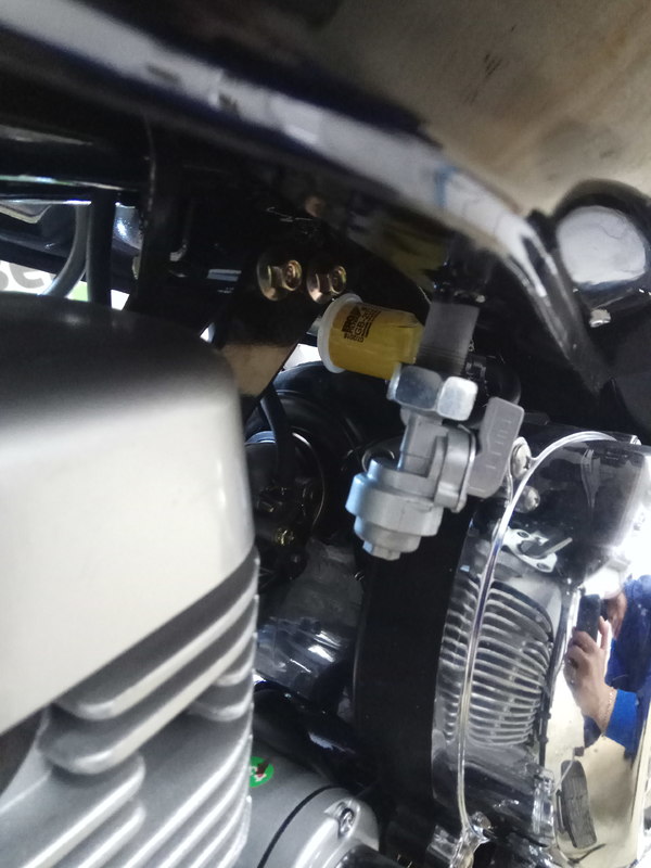

Sanya159 Опубликовано 26 апреля, 2017 Жалоба Опубликовано 26 апреля, 2017 6 часов назад, SanyaS59 сказал: Шлангочку не надо? Фото фильтра можешь сделать? Вот фото фильтра, и установки 1 Цитата
Riddik Опубликовано 26 апреля, 2017 Жалоба Опубликовано 26 апреля, 2017 1 час назад, Sanya159 сказал: Вот фото фильтра, и установки У карба надо фильтр ниже опускать(подрезать шланг) иначе проблемы будут, и не допускать перегиба шлангов! Цитата
Sanya159 Опубликовано 26 апреля, 2017 Жалоба Опубликовано 26 апреля, 2017 2 часа назад, Riddik сказал: У карба надо фильтр ниже опускать(подрезать шланг) иначе проблемы будут, и не допускать перегиба шлангов! Понял, завтра переделаю Цитата

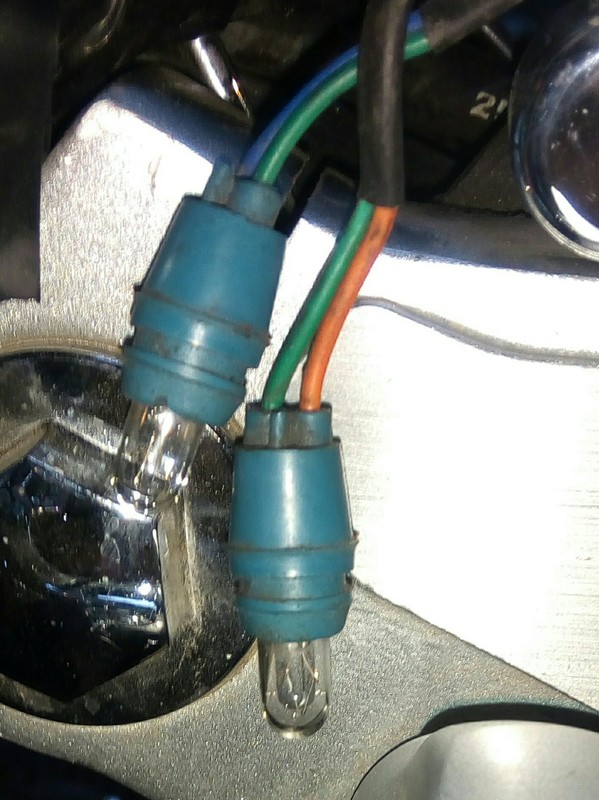

Sanya159 Опубликовано 26 апреля, 2017 Жалоба Опубликовано 26 апреля, 2017 (изменено) Ребя я опять с вопросами... Есть кто разбирал спидометр тахометр, для замены лампочек, или просто разбирал. В ясную погоду совершенно не видно значка поворотника и нейтрали. Думал разобрать, поменять лампочки, или же перепоять диоды. И как снять бак, хочу отдать его на покраску. Изменено 26 апреля, 2017 пользователем Sanya159 Дополнил 1 Цитата
фикса Опубликовано 26 апреля, 2017 Жалоба Опубликовано 26 апреля, 2017 1 час назад, Sanya159 сказал: Ребя я опять с вопросами... Есть кто разбирал спидометр тахометр, для замены лампочек, или просто разбирал. В ясную погоду совершенно не видно значка поворотника и нейтрали. Думал разобрать, поменять лампочки, или же перепоять диоды. И как снять бак, хочу отдать его на покраску. Снимки седло затем болт на баке.Всё.Спид и тах снимаются снизу- по два винта и тросик соответственно. Цитата
Sanya159 Опубликовано 26 апреля, 2017 Жалоба Опубликовано 26 апреля, 2017 1 час назад, фикса сказал: Снимки седло затем болт на баке.Всё.Спид и тах снимаются снизу- по два винта и тросик соответственно. Два винтика я откручивать, и весь механизм доставал,но до лампочек добраться не смог Цитата
фикса Опубликовано 26 апреля, 2017 Жалоба Опубликовано 26 апреля, 2017 Лампочки выдёргиваются вместе с резинками .Тяги смелее-они плотно сидят Цитата
Sanya159 Опубликовано 26 апреля, 2017 Жалоба Опубликовано 26 апреля, 2017 2 часа назад, фикса сказал: Лампочки выдёргиваются вместе с резинками .Тяги смелее-они плотно сидят Вроде бы сильно дергал, ладно попробую еще раз, а что за лампочка там, какого цоколя не подскажешь Цитата
фикса Опубликовано 26 апреля, 2017 Жалоба Опубликовано 26 апреля, 2017 Сань,давай до завтра.Просто мот в гараже а идти уже в ломы.У меня спид разбит а лампочки на проводах болтаются сфоткаю-выложу. Цитата
Sanya159 Опубликовано 26 апреля, 2017 Жалоба Опубликовано 26 апреля, 2017 2 часа назад, фикса сказал: Сань,давай до завтра.Просто мот в гараже а идти уже в ломы.У меня спид разбит а лампочки на проводах болтаются сфоткаю-выложу. Спасибо большое, жду завтра, сфоткай фотки по подробней, благодарен Цитата
фикса Опубликовано 26 апреля, 2017 Жалоба Опубликовано 26 апреля, 2017 1 час назад, Sanya159 сказал: Спасибо большое, жду завтра, сфоткай фотки по подробней, благодарен Сань лови фото,снял только две,третья изолом закручена(подсветка) Цитата
Sanya159 Опубликовано 26 апреля, 2017 Жалоба Опубликовано 26 апреля, 2017 2 часа назад, фикса сказал: Сань лови фото,снял только две,третья изолом закручена(подсветка) Ооо от души, спасибо большое. А закручена она как? Просто резинка черная закручена? Цитата
