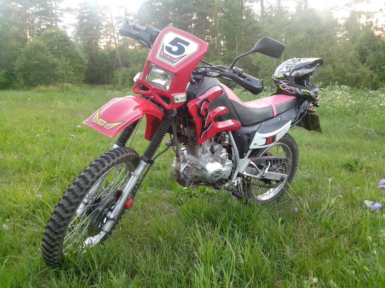

1. Замена переднего крыла на пластиковое универсальное неломающееся. Подходит от Хонда CRF. Стоимость от 800 до 1000 рублей. Вместо железной подпорки жесткости под крылом достаточно установить обычную пластсмассовую накладку, вырезанную из-под канистры.
2. Замена стокового обтекателя с дурацкой наклейкой "5" на универсальный. Подходит любой. Однако следует обратить внимание  на рамку, к которой крепится и фара и приборка. Придется делать переходники. Светят фары из рук вон плохо, но зато стильно и красиво.
Желающим иметь качественный свет обязательно ставить круглую фару. Вариант фара от ИЖ, Восход последний, Днепр, УРАЛ.
3. Обязательно переместить указатели поворотов с руля на обтекатель. При маневрировании рулем, колени все время цеплялись на поворотники. Подходят штатные Г-образные крепления. Просто выгнуть.
4. Складной рычаг (лапка) переключения передач. При падении на левую сторону рычаг завинчивается и повреждает крышку ведущей (передней) звезды. Подходит как от китайской , так и от японской техники, однако следует учитывать длину рычага (лапки). От стелс-400 слишком длинный - мне было некомфортно. От ТТР-125 короткий, не пробовал. Только методом индивидуального подбора.

Я опустил родное крыло на штатные крепеж, добавил 2 болта на усилитель в передней части , ничего не болтается, сидит мертво. Мастырю ДХО, отчетец выложу
Я поставил крыло из мягкого пластика,теперь при падения не ломается, как родное. Советую всем сделать тоже самое,цена крыла с пересылкой смешная,около тысячи.

при первом же падении крыло штатное разлетается в щепки,лучше купить другое
Ставил защиту руля, указанную посте №4 (вышла по цене в районе 1500р). Вварил болты М8 в торцы руля, ибо там уже вварены грузики и стандартными анкерами не закрепить защиту в торцах. Вторые точки крепления были чуть шире - решил подкладыванием кусков от старого ремня ГРМ от ТАЗа.
У меня мягкое стоке, гнется отлично, доня пару раз падала, только краску окарябала, наверное я чуть позже покупал.
