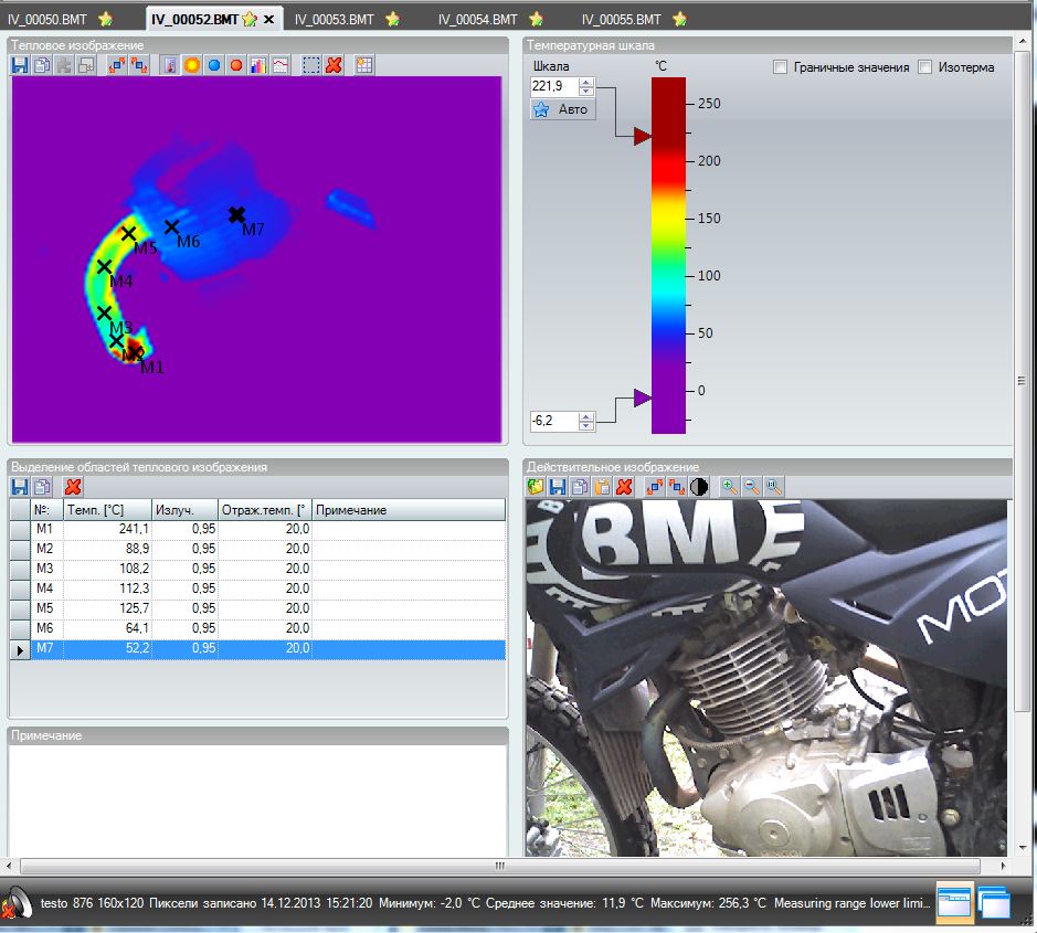

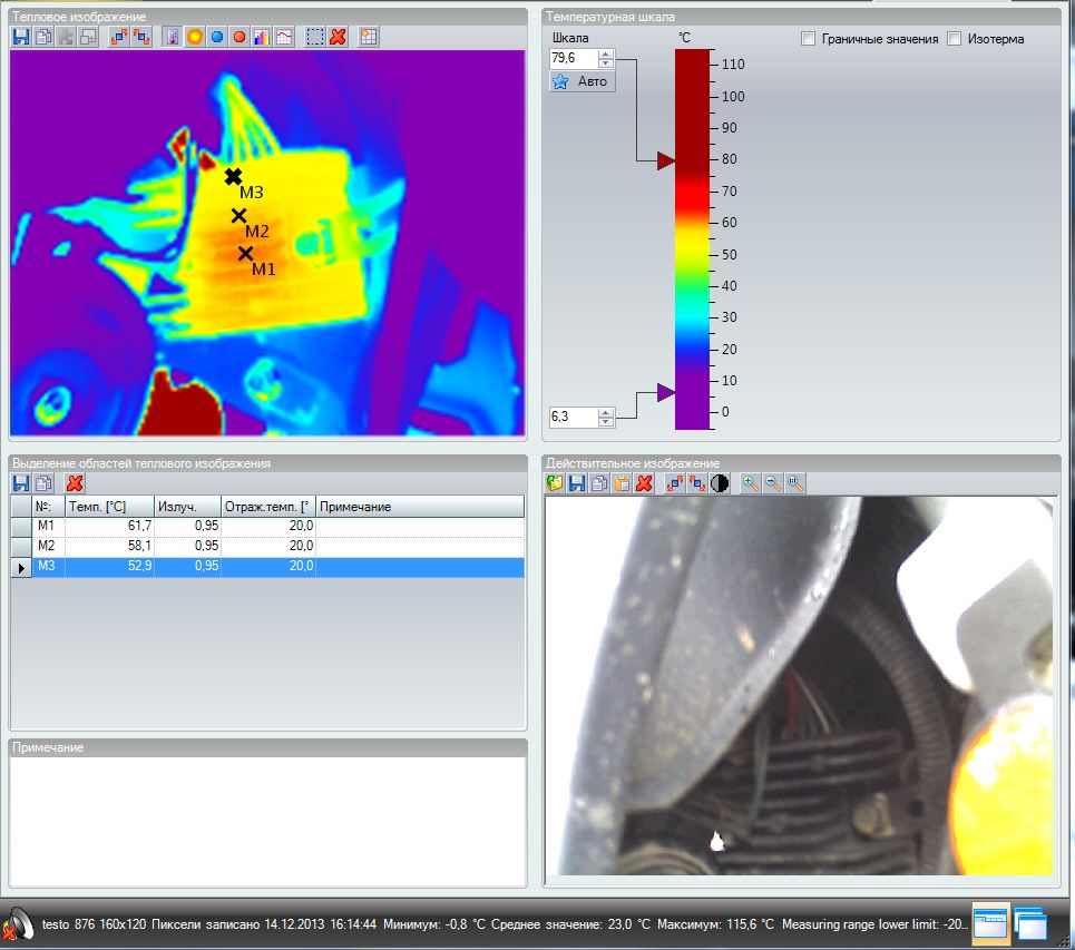

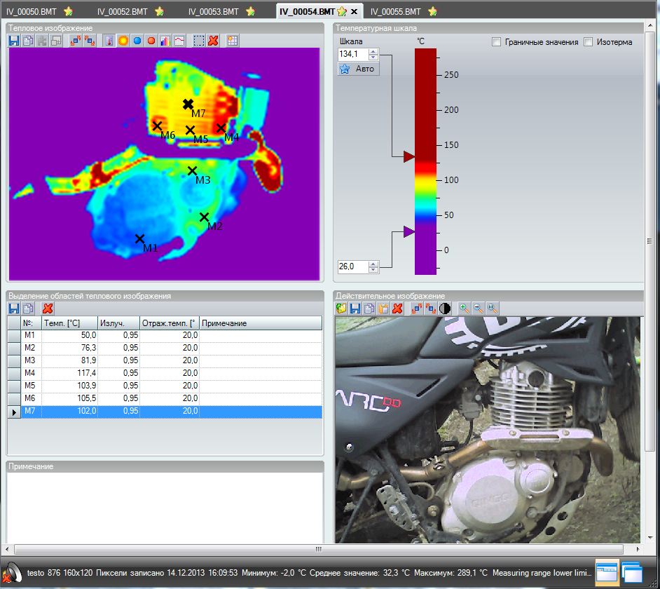

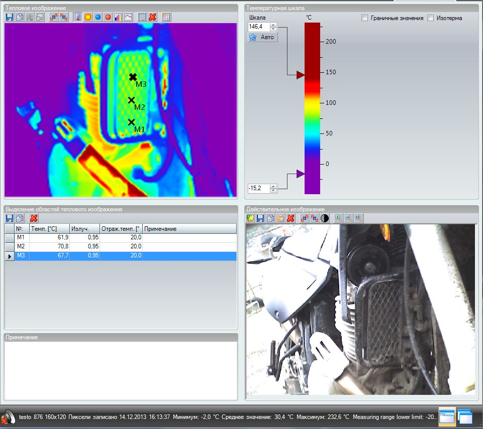

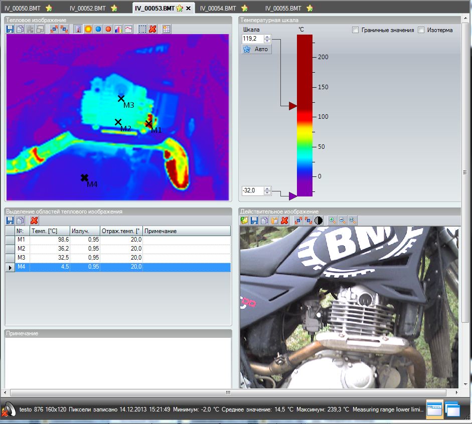

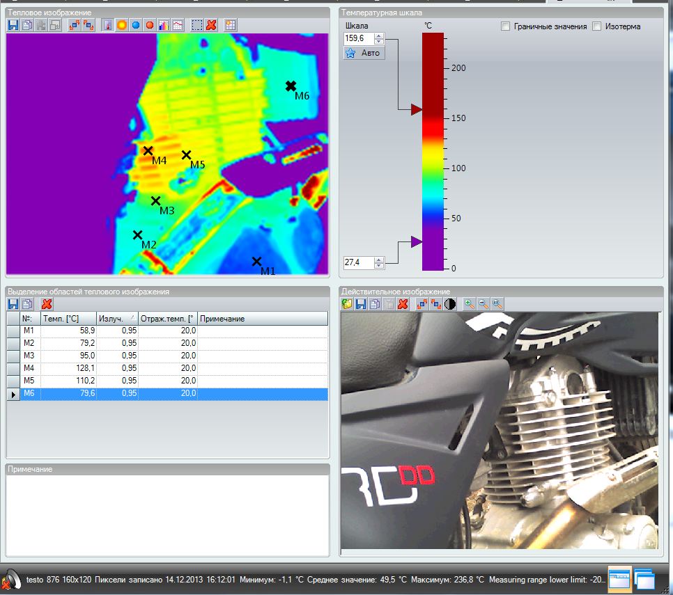

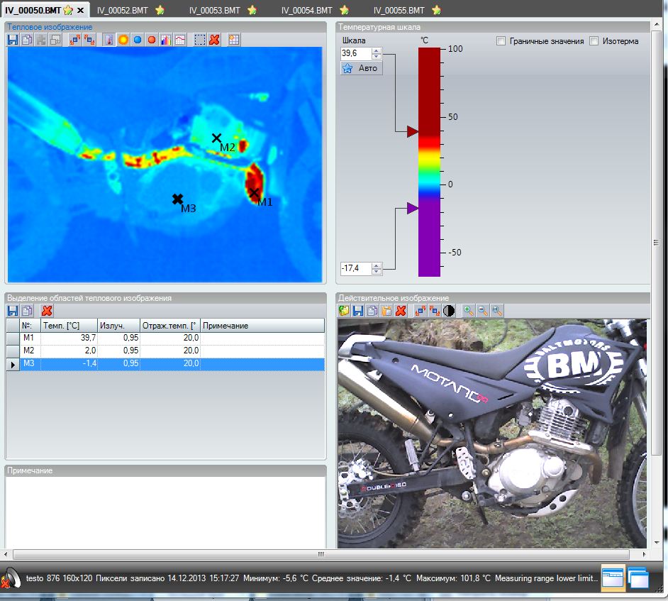

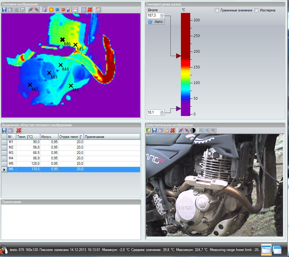

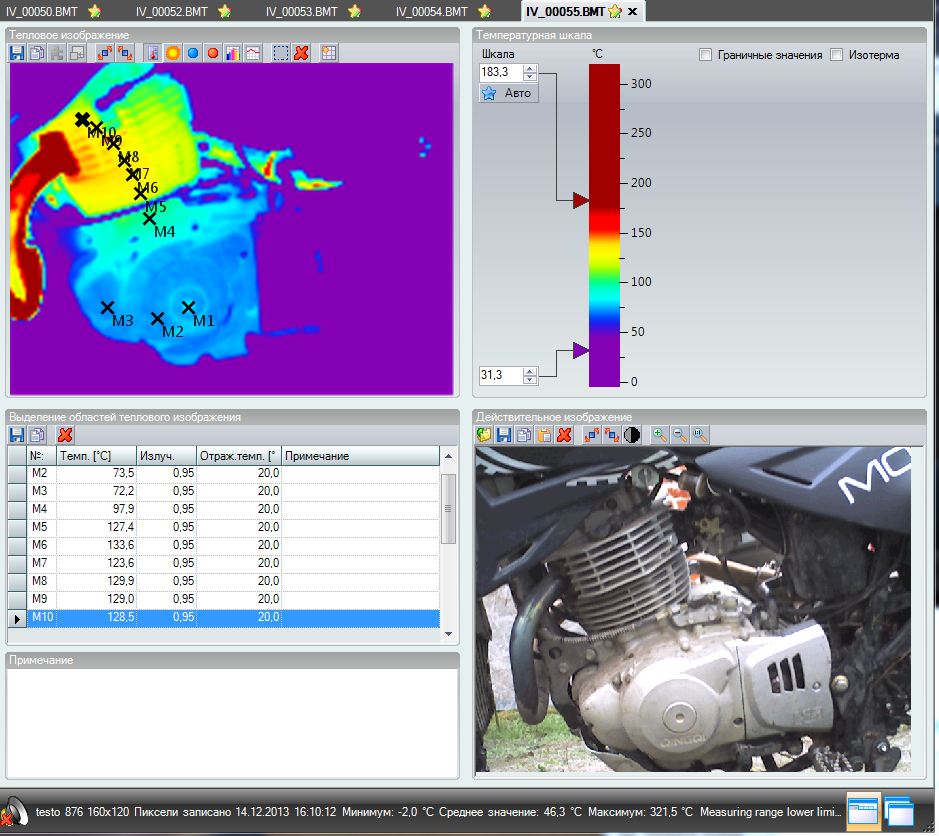

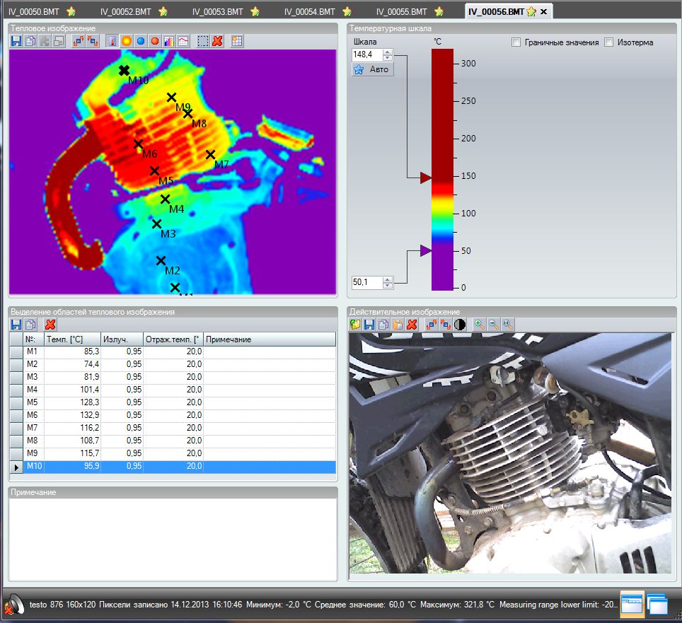

Vladikas Опубликовано 7 июля, 2014 Жалоба Опубликовано 7 июля, 2014 Прошлогодние термограммы, не думаю, что то-то поменялось... 2 Цитата
