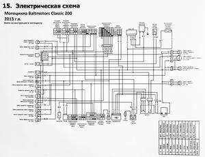

FANDO Опубликовано 10 апреля, 2015 Жалоба Опубликовано 10 апреля, 2015 Электро схема (схема проводки) мотоцикла Baltmorors Classic 200 Выложил, вдруг кому пригодится. Зафотал с книжки Цитата
