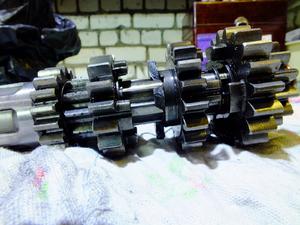

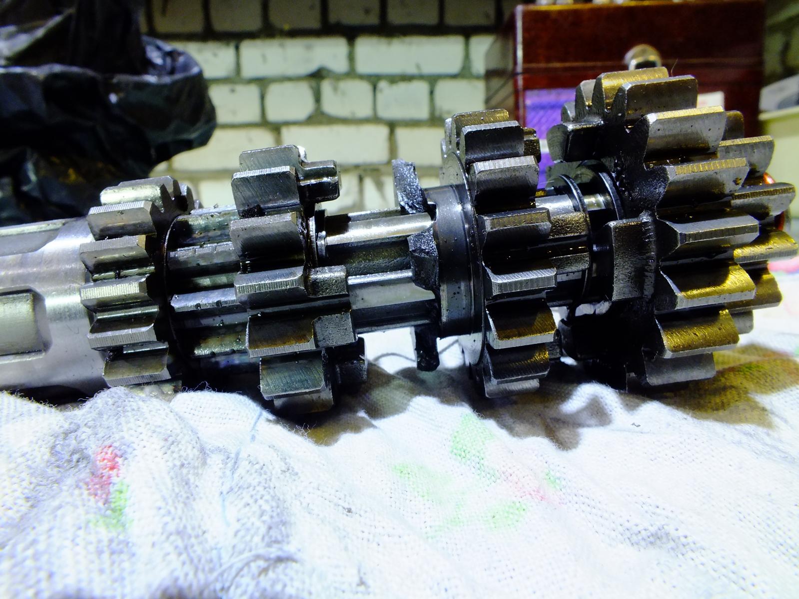

Следствие переключения передачи без сцепления, ни кому не в упрёк, просто голые факты))) post-17757-0-75781900-1415003175_thumb.jpg
Небольшая поправочка, это не следствие переключение передачь без сцепления, это последствия неправильно выбранных оборотов двигателя..
Мой мопед проехал 80 мото часов без сцепления в режиме активного эндуро, никаких нареканий на кпп сейчас нет..
