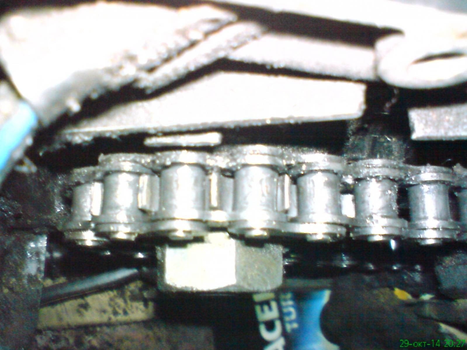

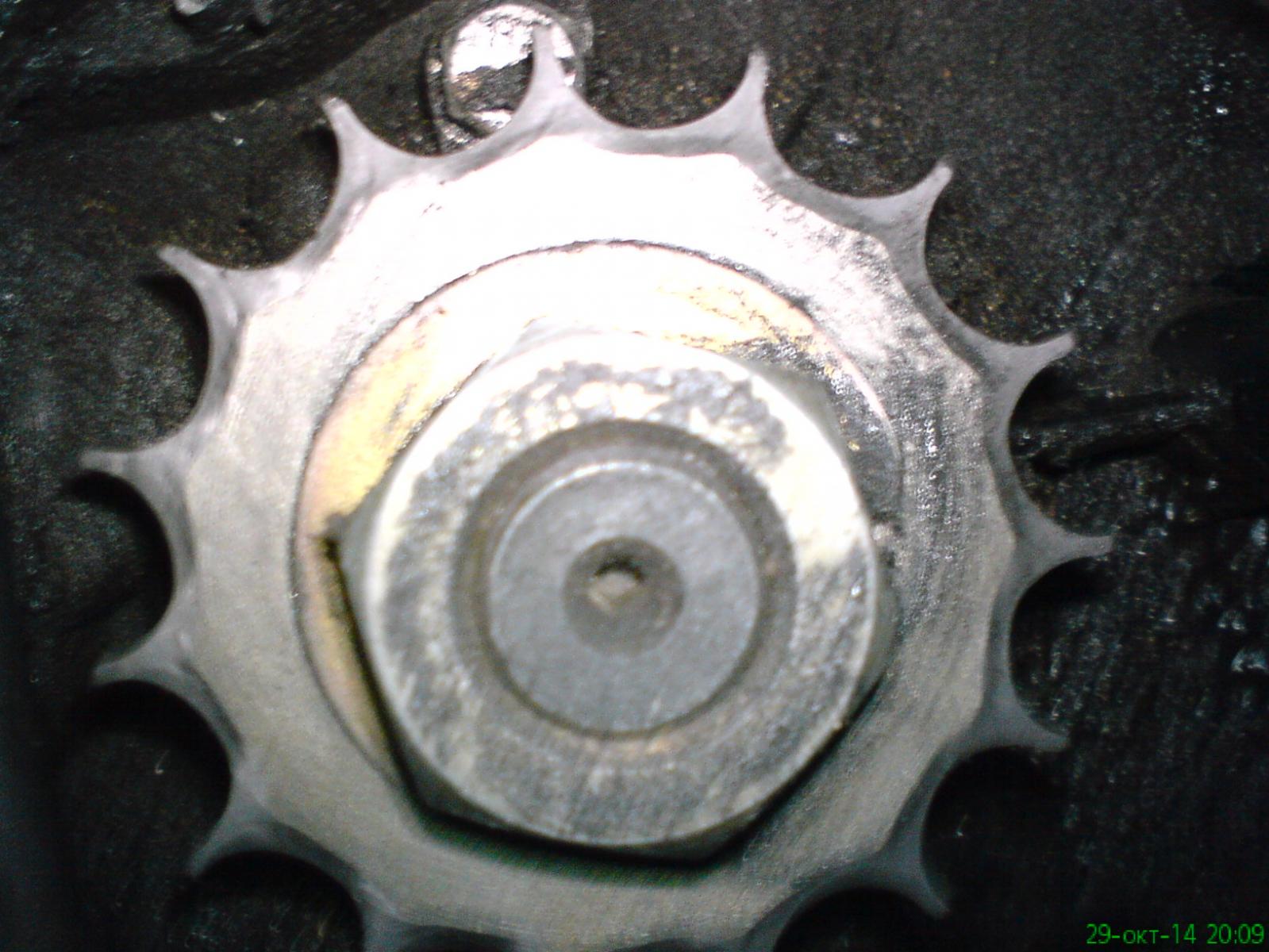

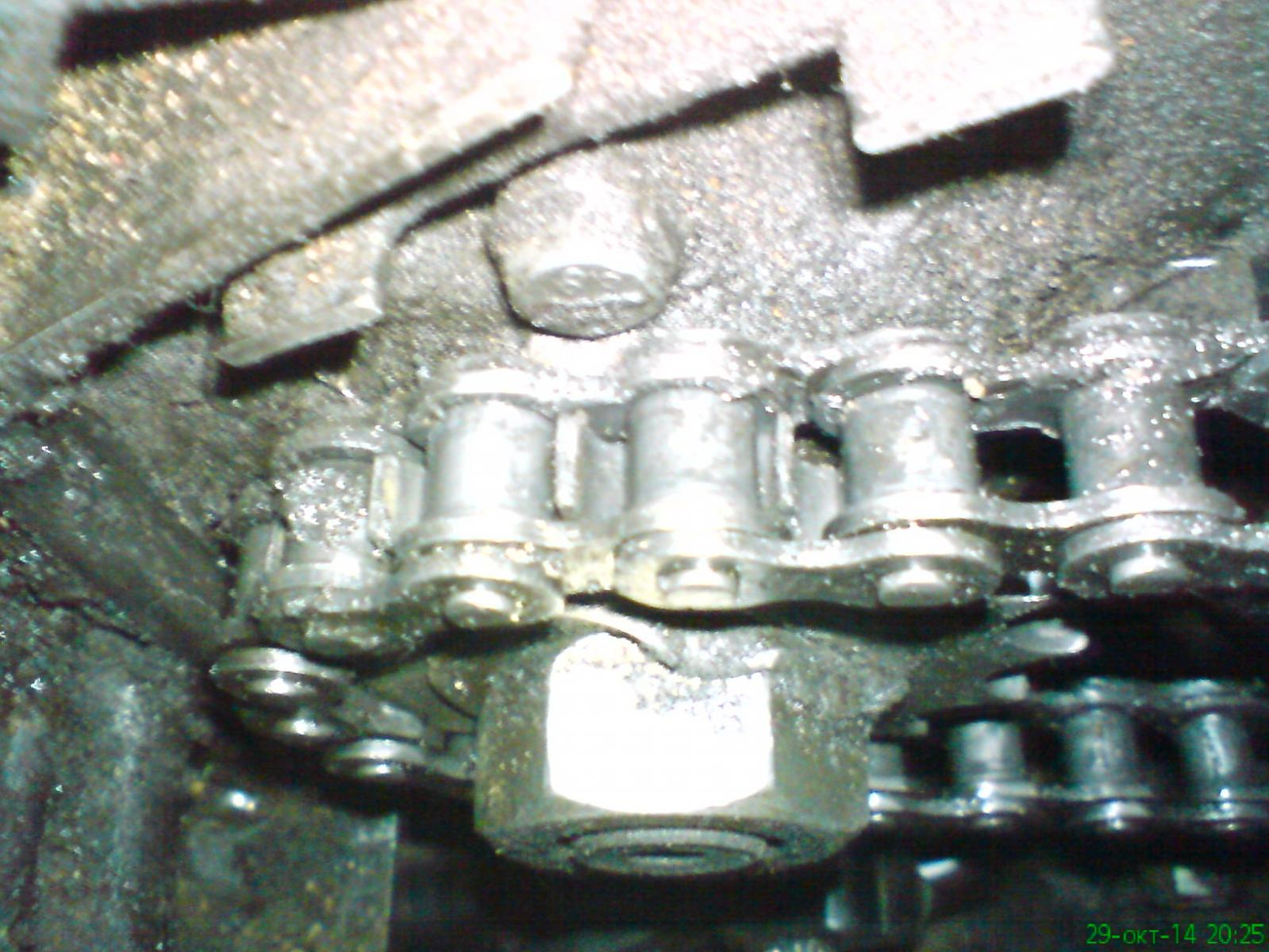

rm661 Опубликовано 29 октября, 2014 Жалоба Опубликовано 29 октября, 2014 Кто что думает о состоянии звезды (цепь растянута) но звенья как то свободно в зубьях? Цитата
rm661 Опубликовано 29 октября, 2014 Жалоба Опубликовано 29 октября, 2014 Сильно не пинайте,только из гаража собрал мот, голова не варит :mellow: Цитата
Сивый Опубликовано 29 октября, 2014 Жалоба Опубликовано 29 октября, 2014 Собрать можно што угодно. Садиться на это нельзя. Звезду под замену. Обязательно. Цепь,соответственно, тоже. Пока не убился. Зубья обломятся, порвут цепь, на колесо намотается или картер разобьёт. Ощущения непередаваемые. Лучше не знать их. Цитата
