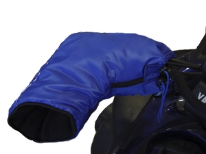

Прими еще пару противоречивых советов на зиму: кроссовую резину верни обратно и зашипуй.Ну или наоборот(зависит от способа шиповки (на форуме варианты есть) На руль купи чехлы(для серьезных покатушек мешают для "покататься"- дешево и надежно) Генератор пита не расчитан на подогрев ручек.

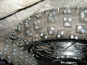

Спасибо!!! ))) Вы не поверите, все эти варианты уже присмотрел. Буду уже по обстоятельствам действовать. Просто шиповать надо как следует. Тут я для себя 3 варианта вижу. 1. Зашиповать машинными шипами - по голому льду отлично, можно по асфальту ездить, ноль эфекта по глубокому снегу и грязи.
2. Зашиповать специальными шипами для самостоятельной шиповки с одновременным посадкой шипов на спец клеи, что бы меньше выпадали - если правильно подобрать высоту шипа самый лучший вариант, будет помогать практически на всех поверхностях, и на асфальте не так сильно будут истираться. 3. Шиповать дюпелями с точечной сваркой - самый хардкорный вариант - держак офигенный, кроме асфальта. Так как опыта нет, первые два варианта для меня получаются дорогие, а третий - очень много гемора и варить я так хорошо не умею (сожгу покрышку).  Шипованная заводская резина выходит по цене в 80% стоимости пит байка.  По описаниям цепи хуже шипов, но гораздо лучше чем даже кроссовая резина. Цена в пределах 10 тысяч на оба колеса, хочу попробовать вариант цепи с шипами. Ну по глубокому снегу по любому лучше шипов будет. Если цепи будут вообще ни о чем, буду шиповать. По поводу варежек на ручки - для путешествий наверно очень хороший вариант и стоят не дорого. Ручки с подогревом отлично живут на пит байке вместе с 35 ватной фарой на полной мощности. На холостых да, или фара или подогрев, начинает немного мигать фара в такт двигателю, после 2500 оборотов проблем нет, аккум полностью заряжен после 5 мото часов использования.
С удовольствием приму все советы, кто уже катался зимой!!!
"первые два варианта для меня получаются дорогие" я ж тут предложил заменить колд катеры на обычные саморезы по 16копеек.Меня правда раскритиковали :( .Впрочем катеры тоже :D .Сложность в том ,что такие саморезы давно не выпускают и надо искать.А так 120ре(на пит 14-17 уходит 700шт) и два часа работы с шуруповертом .Хотя критик предложил хорошую идею-пилить им шляпку болгаркой-тогда найти саморезы без прорези под отвертку значительно легче.Первое фото ttr125,второе ttr250r
Тут фотки только что установленных саморезов, а есть фотки после сезона, а лучше двух?
Первое фото ирбис ttr125 после сезона зима13-14г.Видно три новых блестящих самореза на 8.Остальные старые на 7.Кстати о зимних советах- еще один самый технически простой. Я не знаю как выглядит сапун на вашем пите,но думаю что это трубочка небольшого диаметра идущая под двигатель.Так вот эту трубочку на зиму лучше слегка укоротить чтобы она не выступала ниже движка.Иначе при хорошем минусе ее будет затягивать льдом и картерные газы найдут другой путь-в лучшем случае через маслозаливную горловину.
