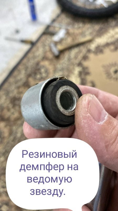

mexico600 Опубликовано 12 апреля, 2025 Жалоба Опубликовано 12 апреля, 2025 В 07.04.2025 в 13:15, Андрей21 сказал: Я демпферы пока решил оставить... Достаточно долго это обсуждали с мастером.. Куплю в запас такие же, положу в кофр с собой на дальняк. Заводские сайлентблоки самые крепкие, новые ходят километров по 500 если крутить на низах, для езды по трассе я думаю они сойдут. У меня за 5000 километров сайлентблоки износились, но это при условии резких открытий ручки газа на светофорах. Цитата

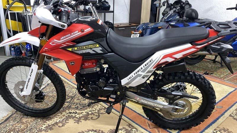

Андрей21 Опубликовано 14 апреля, 2025 Жалоба Опубликовано 14 апреля, 2025 Мот собран. Но работы ещё много.... Через 1.5 месяца продолжу. Цитата

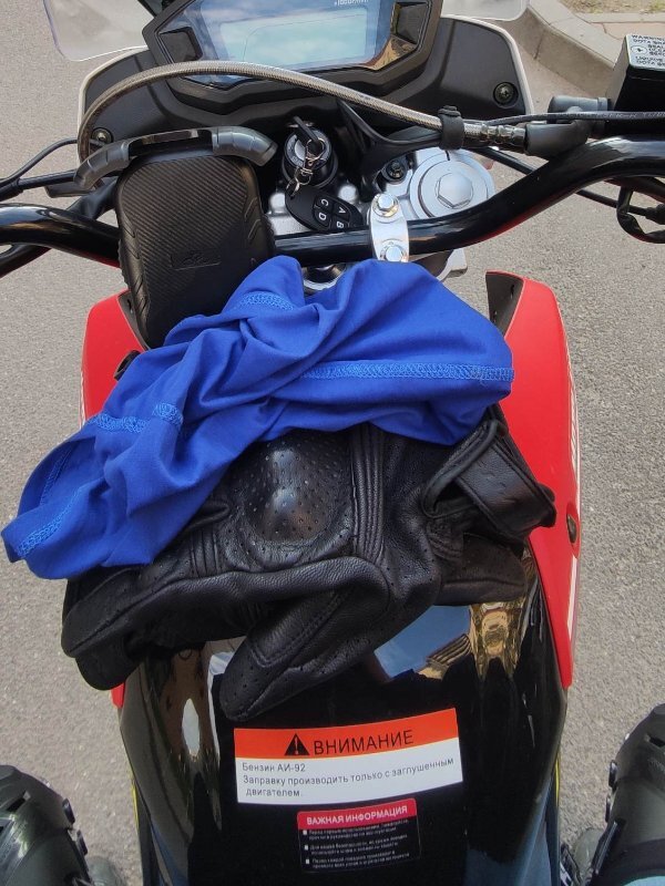

Mikhail_M Опубликовано 17 мая, 2025 Жалоба Опубликовано 17 мая, 2025 Всем привет! Такой вопрос: Кто какой бенз льёт? На баке наклейка вещает о том, что требуется АИ-92 Цитата
wtd Опубликовано 18 мая, 2025 Жалоба Опубликовано 18 мая, 2025 21 час назад, Mikhail_M сказал: На баке наклейка вещает о том, что требуется АИ-92 на баке наклейка о том, что требуется "НЕ МЕНЕЕ ЧЕМ" Хорошим тоном будет лить на шаг повыше. При "правильном" использовании повышенного ОЧ может быть экономия в 3%, в общем то на то и выходит, но риск загубить двигатель детонацией - он будет ниже. Цитата
Mikhail_M Опубликовано 19 мая, 2025 Жалоба Опубликовано 19 мая, 2025 (изменено) 22 часа назад, wtd сказал: на баке наклейка о том, что требуется "НЕ МЕНЕЕ ЧЕМ" Хорошим тоном будет лить на шаг повыше. При "правильном" использовании повышенного ОЧ может быть экономия в 3%, в общем то на то и выходит, но риск загубить двигатель детонацией - он будет ниже. Надпись "НЕ МЕНЕЕ ЧЕМ" не обнаружена. Хотя отчасти согласен с доводами, вот и решил уточнить. Изменено 19 мая, 2025 пользователем Mikhail_M Цитата

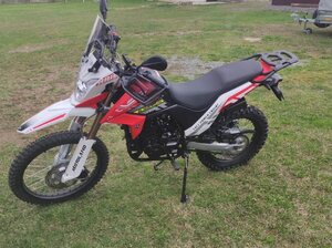

Андрей21 Опубликовано 3 июня, 2025 Жалоба Опубликовано 3 июня, 2025 Приветствую друзья. Вчера был торжественный первый пуск мотоцикла. Потеря девственности))) Мотор шепчет. Прокатился ==всё работает штатно. Купил прицеп к мотику для прогулки. Прийдет через недельку. Много чего закуплено для комфорта.... Палатка с "гаражем" для мотика, Стулья кеппенговые, столик, надувные матрасики, горелка и много ещё чего... Завтра попробую поставить на учёт. Потом большая работа сварщика, и электрика. Установка доп. Бака на 4 литра. 1 Цитата
