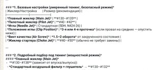

Головку под замену... На 4х клапанную, карб форсировать..
Я нанял людей под этот проект.
Мастер разобрал карб.. Главный топливный жиклер на 120. Жиклер холостого хода на 40./родной=трогать не надо.
Дип сик искусственный интеллект рекомендует гтж на 130.
Купил==установили.
Настройка будет чувственный... Многие проходят жёсткие круги ада(((...
Только что, Андрей21 сказал:
Купил==установили.
Карбюратор PZ 34.
