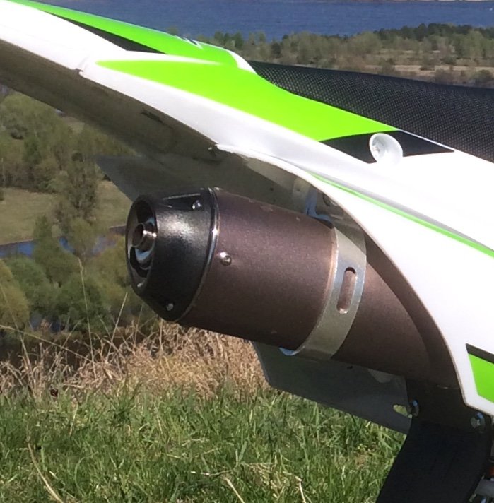

UlianaB Опубликовано 13 июня, 2018 Жалоба Опубликовано 13 июня, 2018 Привет! Новая проблема)) при падении треснул ободок у глушителя (не знаю как объяснить, в самом конце прямотока такая пластиковая штука на болтах)... может быть кто-то знает, где такое можно купить/заказать(всё тот же bse ph-150e)? Излазила весь интернет, продаётся только целая система... Цитата

FHouse Опубликовано 14 июня, 2018 Жалоба Опубликовано 14 июня, 2018 8 часов назад, UlianaB сказал: Привет! Новая проблема)) при падении треснул ободок у глушителя (не знаю как объяснить, в самом конце прямотока такая пластиковая штука на болтах)... может быть кто-то знает, где такое можно купить/заказать(всё тот же bse ph-150e)? Излазила весь интернет, продаётся только целая система... Лучше фотки скидывай, можешь написать Спойлер МотоВело техника. Запчасти SYM - Velocityk в каталоге можешь особо и не смотреть они на подобную мелочевку фоток не делают. А вобще треснула и треснула, глушитель это вобще лишний вес ))) Цитата
UlianaB Опубликовано 14 июня, 2018 Жалоба Опубликовано 14 июня, 2018 5 часов назад, FHouse сказал: Лучше фотки скидывай, можешь написать Показать контент МотоВело техника. Запчасти SYM - Velocityk в каталоге можешь особо и не смотреть они на подобную мелочевку фоток не делают. А вобще треснула и треснула, глушитель это вобще лишний вес ))) Там просто кусочек отломился ещё, «не комильфо» как то P. S. Вот этот чёрный обод треснул и откололся немного Цитата
