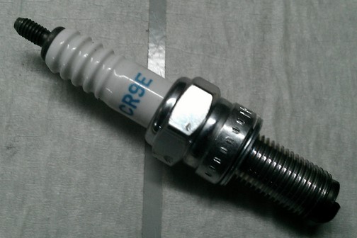

Юр, посмотри пожалуйста марку свечи у себя. СПС.
Фото свечи в студию:post-24905-0-28080000-1452684176_thumb.jpg

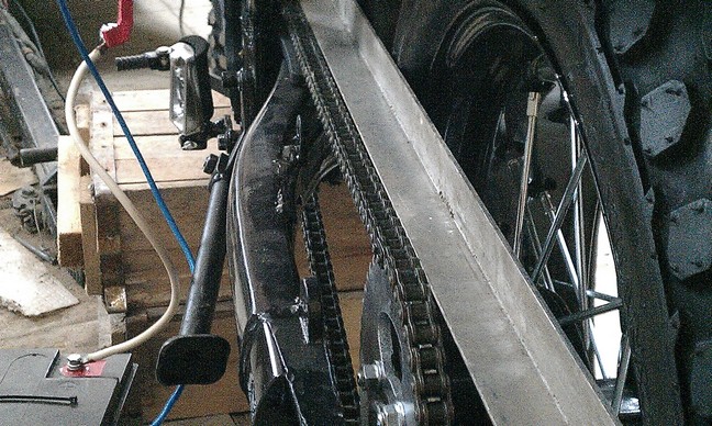

Решил отрегулировать заднее колесо. Ведь ведомая звёздочка, цепь
и ведущая звезда должны находиться в одной плоскости? Колесо в параллельной.
Придумал такой способ юстировки:
прижимаю уголок к колесу и добиваюсь параллельности к цепи.
Ребята, прав ли я, или в чем ошибаюсь. Ваше мнение?
Фото свечи в студию:attachicon.gifIMAG0649.jpg
За свечу спасибо, у меня такая же. По поводу колеса потянет. Но по хорошему по ободу мерять надо.У нас колёса спицованые, обод может быть ведёный + резина восьмёркой,(у меня очень заметная) , но для наших скоростей и нагрузок такой способ как у тебя +100500.

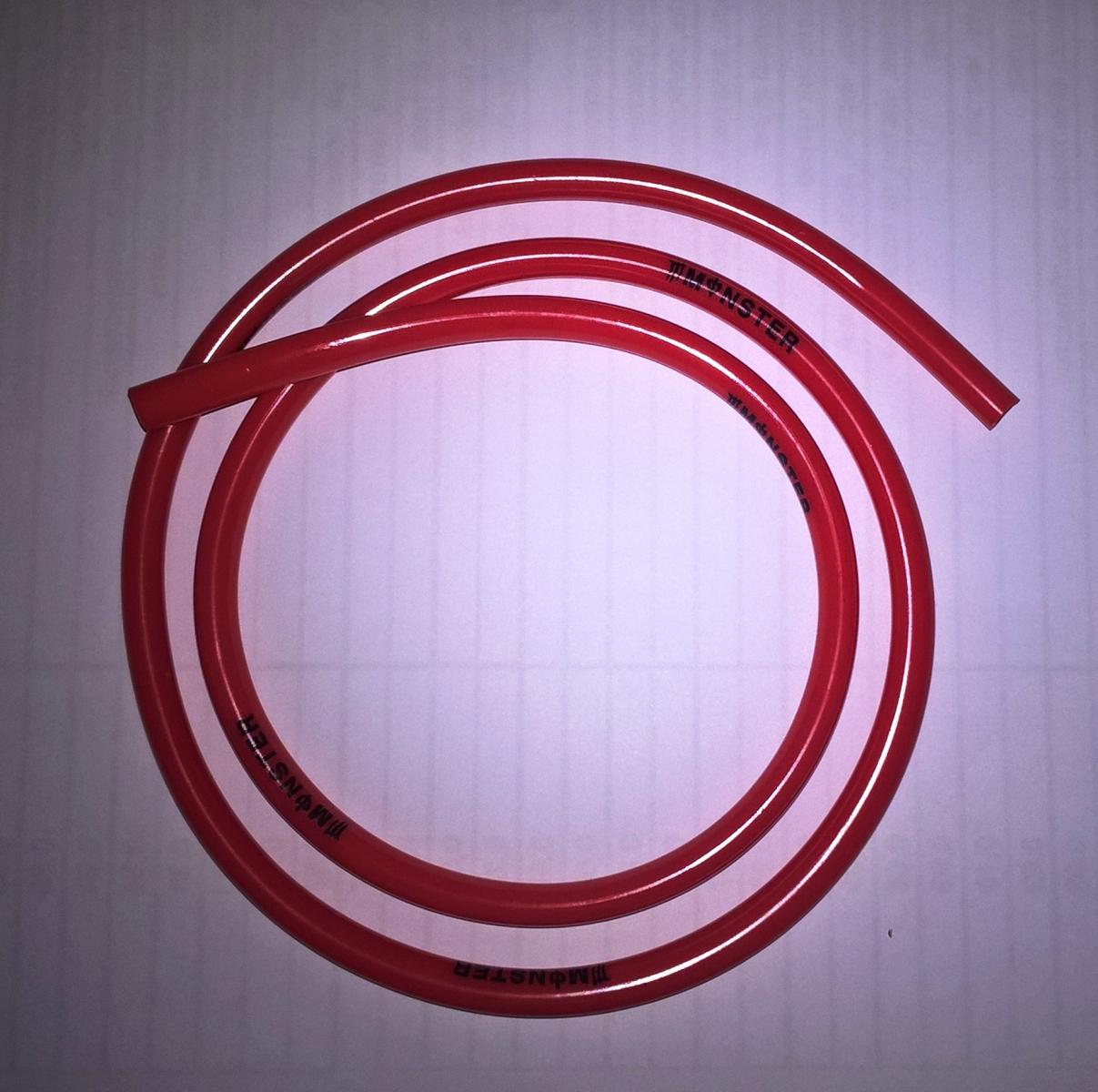

Вот такой топливный шланг пришёл сегодня от Дядюшки Али.
Чем он хорош, по сравнению с родным?
Да просто в цвет))) (чёрный с красным)Это так сказать для эстетического удовольствия. Стоил 100руб. на али...... я и заказал..)
