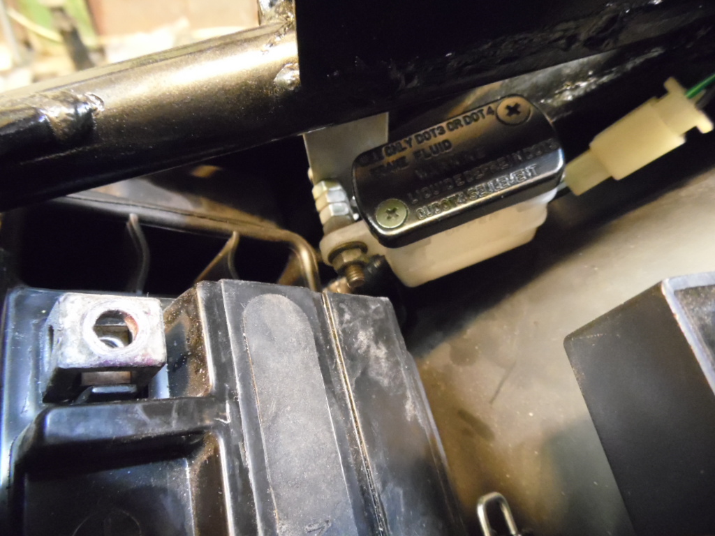

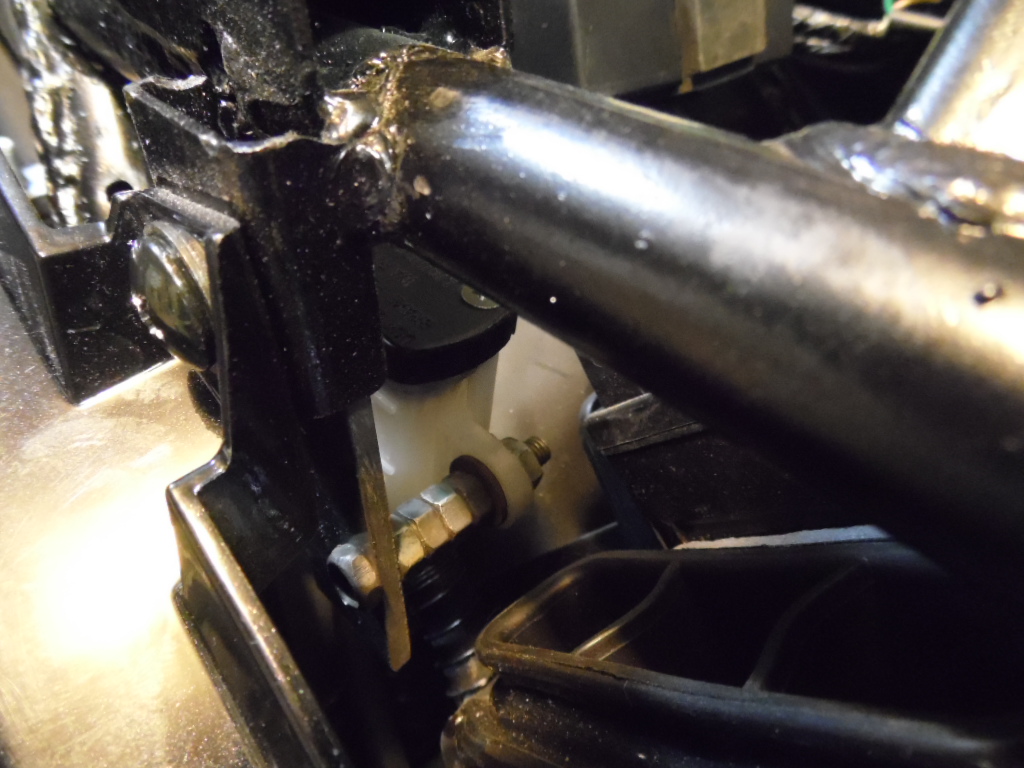

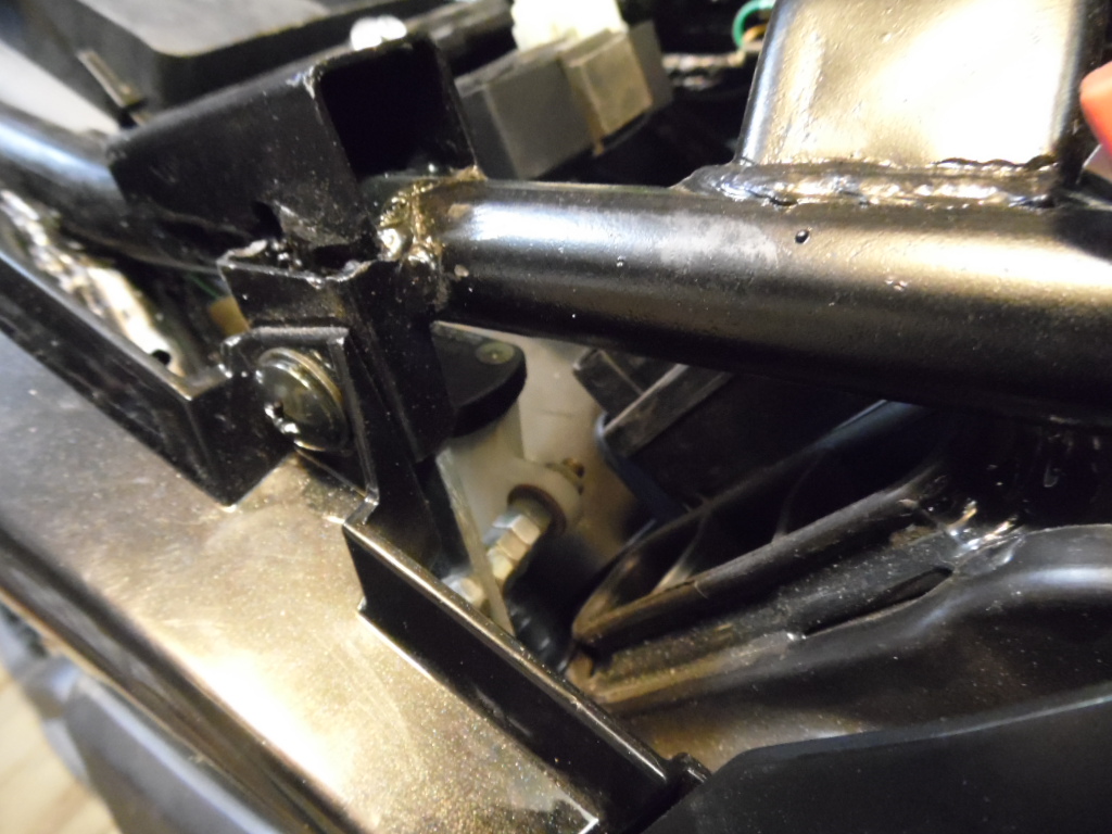

Всем привет! Я все таки не удержался и перенес баночку с ТЖ.  Даже удлинять шланг не пришлось.
То есть контроль Т.Ж. теперь только со снятием сидухи?

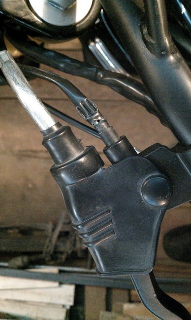

Привет ребята! Для чего у нас 2 проводка от рычага сцепления выведены.
Идут к фаре-панели индикации. Какие будут догадки?
Никаких догадок не надо.)))) Я уже писал об этом. Юр, только для тебя расскажу ещё раз. :) (из уважения)....Это датчик сцепления....то-есть. Если коробка передач на нейтрале, то можешь завести с кнопки без выжима сцепления, а если вдруг заглох на передаче или во время ремонта-диагностики воткнул передачу, то без выжима сцепления не заведёшь. + Это защита для любителей автозапуска забывших поставить на нейтраль.
Спасибо, я читал, просто забыл. Поисследую этот момент.
Да не за что. Отпишись потом плиз, работает у тебя или нет.
Отпишись потом...
Сегодня проверил: при включенной передаче заводиться не пытается, при выжатом сцеплении заводит (при включенной передаче).

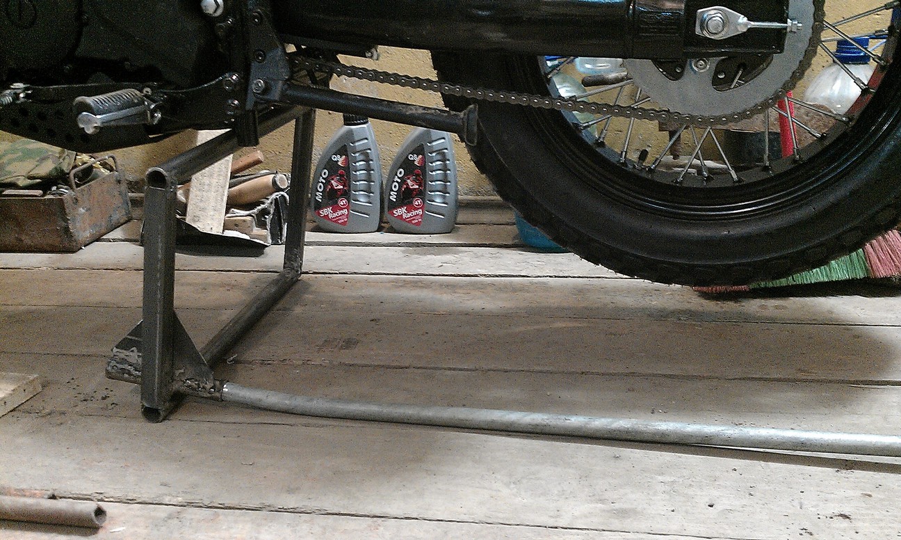

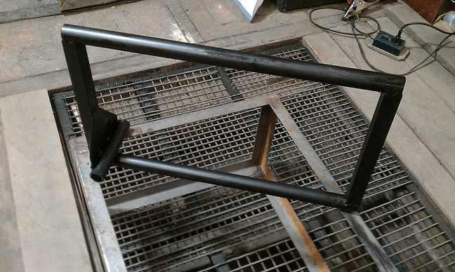

Доделал подкат - подарочек конику...
...и ключику:attachicon.gifIMAG0677.jpg
Отлично!!! А большего и не надо..))

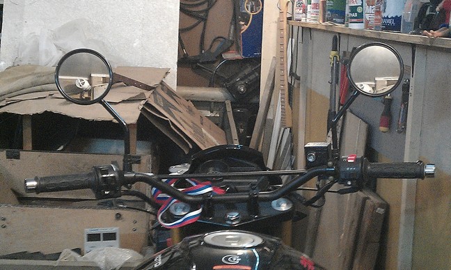

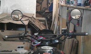

Привет всем! Озабочен зеркалами, точнее их расположением.
Когда сижу на моте в рабочей позе - моё тело загораживает половину зеркального обзора.
А я не широк. Слишком узко они стоят.
Смотрел на других мото - края зеркал совпадают с краями руля, а у некоторых выходят за пределы.
Заменить или раздвинуть?
У кого какие мысли по этому поводу? Или устраивает?

Я себе дал установку, что пока одно не отломится-валится менять не буду. Если бы катался в городе каждый день то поменял бы однозначно.

Гнуть или удлинять, я думаю...
