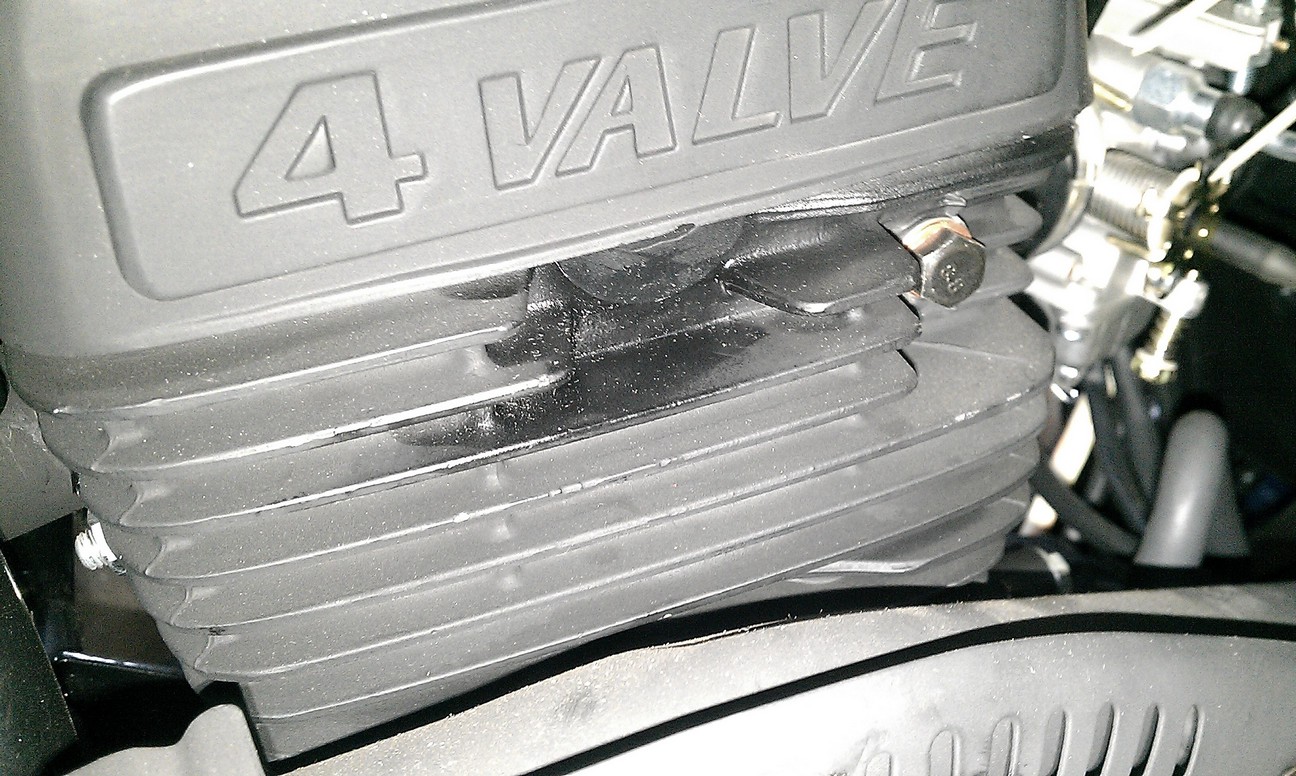

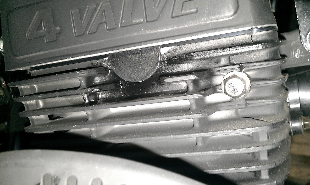

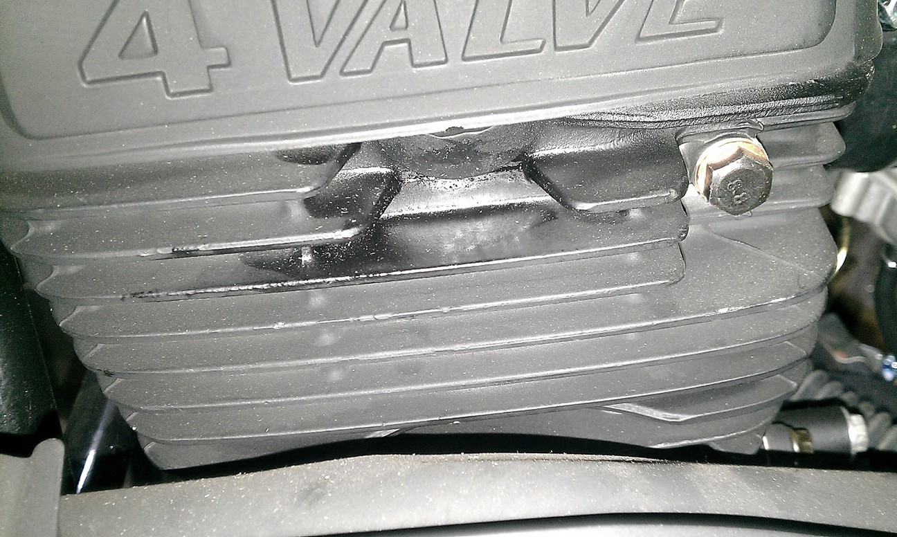

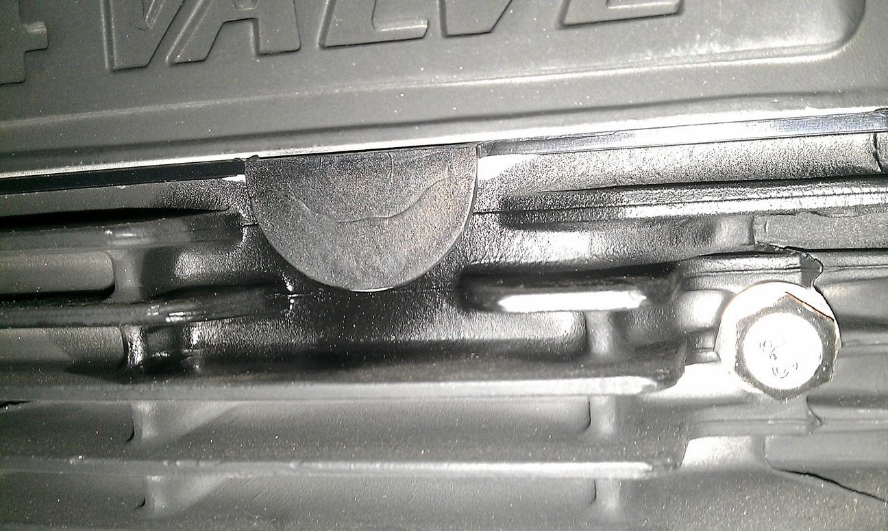

Хотя в инструкции про это ничего не написано, обнаружил индикацию давления (наличия) масла в головке цилиндров.
Полезная функция, а то будешь думать: есть там масло или нет. а тут все видно.
Протер салфеточкой и поехал спокойно...
Пробег 0,2 км.
Ага))) У меня такая же индикация была, я снял крышку промазал герметиком и теперь у меня индикация осталась только на приборке :P
Каким герметиком промазывал?
Юр щас не вспомню посмотри мой 1й видеообзор я его там показывал. 10минута 50секунда
Спасибо, увидел - буду искать.

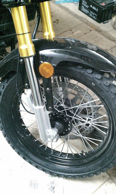

В коробочке в комплекте лежали 2 катафота.
Вот сюда я их прикрутил (вместо винта):
Фууууууу(((( :blink:  Не порть аппарат!!! Лично моё мнение. :ph34r: У нас диодные габариты на баке светят ночью ОГОГО!!! :blink:

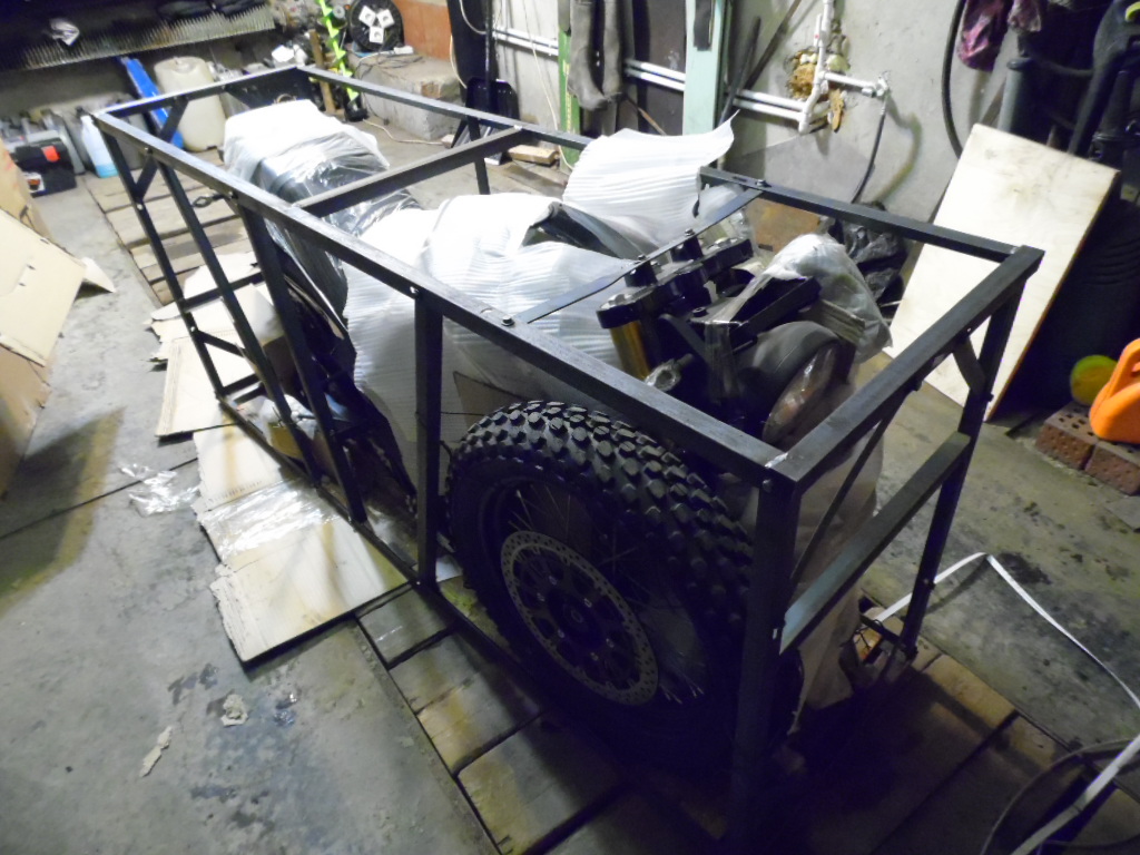

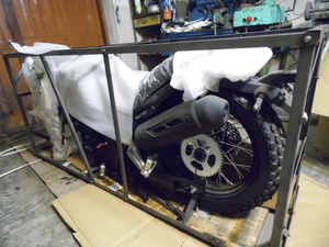

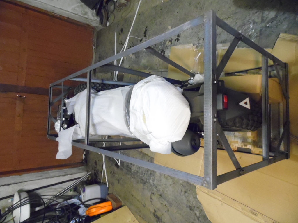

Всем привет! Сегодня вечером привезли мне мой аппарат. При внешнем осмотре сразу бросился в глаза реально большой глушитель по сравнению с фориком, спицы на колесах намного толще, и также некоторые болтаются, нужна протяжка спиц.Снял заднюю вилку, втулки все были сухие ни капли смазки.Также обратил внимание на вес вилки она явно тяжелее чем фориковская, железо намного толще и я стал сомневаться нужно ли усиливать кронштейн крепления амортизатора,который на форике вырывало вместе с мясом. Обнаружил что в комплекте отсутствует один натяжитель цепи, видимо китайцы не доложили :(. Хотел еще фоток выложить но не могу понять как здесь это сделать.
Вот теперь ПОЗДРАВЛЯЮ!!! на протяжку спиц я бы отдал спецам в сервис, а то восьмёрку получишь или яйцо или и то и другое (не дорого и балансировку сразу) я бы так сделал, если бы в коробке брал. С натяжителем не расстраивайся их везде до жопы)))) или как вариант где брал там и докупить(копейки)....да и самому можно сделать(шайба да шпилька с резьбой коих на рынках строительных навалом) до сезона ещё далеко, так что всё соберёшь по уму и не будешь думать в сезон что что-то надо делать.
Я вот собраный брал, теперь думаю что у меня там с втулками на задней вилке(чую придётся разбирать второй раз)...... :angry:
Ещё раз С ОБНОВОЙ!!!
Фотки выкладываются в "РАСШИРЕННАЯ ФОРМА"
Светодиоды и катафоты совершенно разные вещи, как по назначению. так и по устройству. Светодиодные полоски не заменяют катафоты,
Они не способны ОТРАЖАТЬ свет туда, откуда он пришел с пропорциональной интенсивностью.
Ну с этой точки зрения абсолютно с тобой согласен.(я забыл что я для этого полосы на обода наклеил :rolleyes: ) Ну тогда хоть другой формы.....а то ну совсем не смотрятся)....Ладно не буду приставать. Со своим уставом в чужой монастырь как говориться....... :wacko:

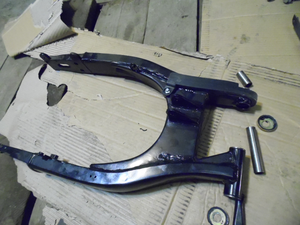

post-16608-0-60895000-1453403282_thumb.jpg упаковано слабовато, местами есть потертостиpost-16608-0-61222700-1453403544_thumb.jpgвтулки совершенно сухие и требуют обильной смазки
Ну всё блин :angry:  Теперь точно буду разбирать и мазать графиткой.....ээх <_<
Так стапэ.  Жень, а в маятнике втулки не в игольчатые ли подшипники вставляются? Мне на увеличеной фотке показалось что там именно они. И если игольчатые то глянь плиз в них смазка есть? Ну не верю я что втулки в тело вставляются.Не могли же китаёзы так обосраться!!!! :blink:
