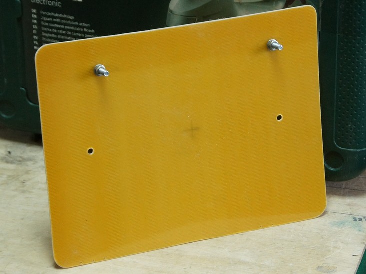

Сегодня зарегил мот. Номер не вписывается в заводское крепление по дырочкам.
Думаю вырезать переходную пластину из стеклотекстолита 1,5-2 мм - прочно, нетяжело, не заржавеет.
Может есть у кого хорошее проверенное решение?

Я покупал мото рамку пластиковую, на видосе 3:50 видно.

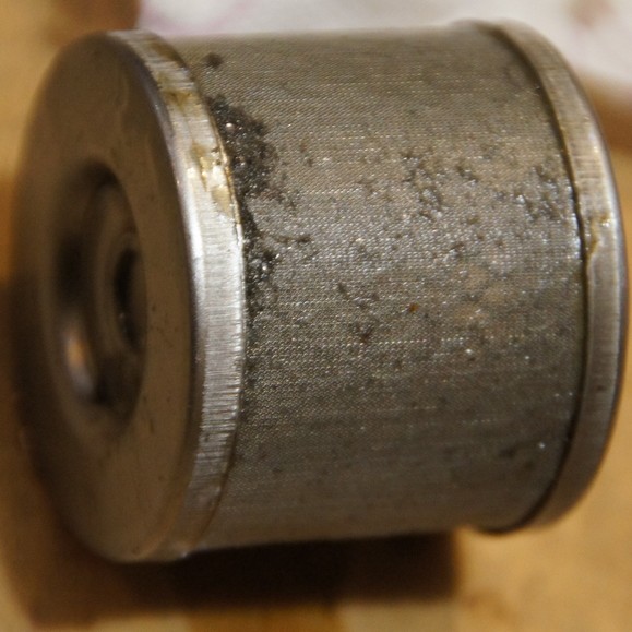

Вынул фильтр:post-24905-0-04035300-1459881137_thumb.jpg
Вошло 1,6 л масла.  Прав ли я, измеряя уровень масла щупом не вворачивая щуп?

Вынул фильтр:attachicon.gifDSC09819.jpg

По маслу всё правильно.После запуска и прогрева ещё раз замерь по идее 1800мл. должно войти.

Ден    не войдёт 1800.  Когда масло перестаёт сливаться ,несколько раз понаклоняй мот в одну и другую сторону.сольётся ещё.
Всё слить  невозможно.  грамм 150 останется в радиаторе и потаённых местах двигла.
Юра   щуп при замере не вкручивать. (на щупе сетка . заливать по её верху)
Итог 1600-1650 это нормально.

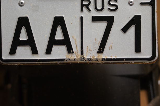

Покатался недавно по лужам, номер загрязняется:
Хагер не спасает:
И на него брызговик что-ли лепить?

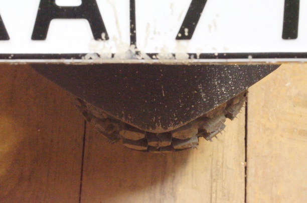

Надо попробовать. На переднее колесо пробный поставил, вроде чище стало.
Привет всем.
Хагер не спасает:
Танки грязи не бояца)) Хвались как на переднем сделал.

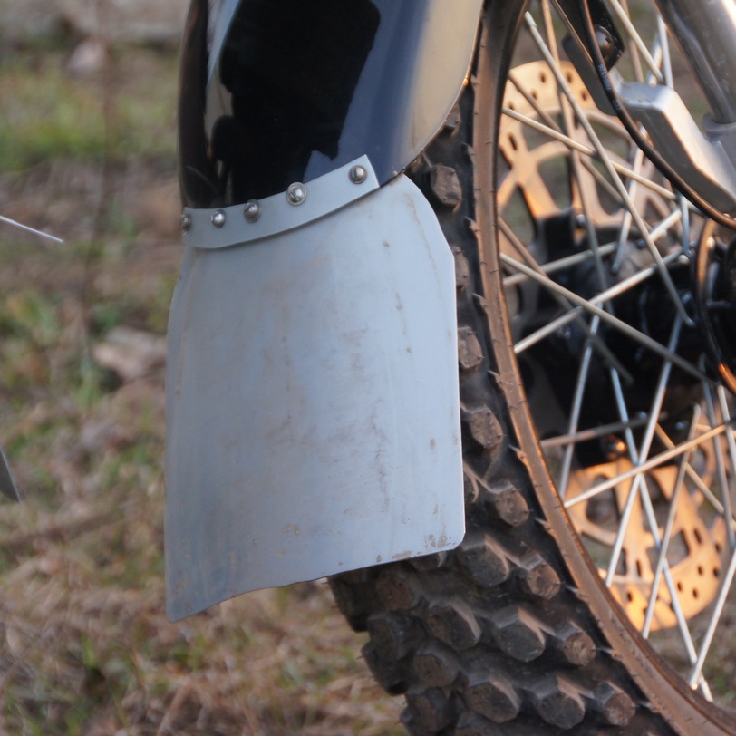

Передний пока по-быстрому без дизайнерских изысков.
Так сказать, опытный образец из масляной 4-х литровой канистры бок вырезал.
Легкий, прочный, достаточно жесткий, форму держит.
Главное - попробовать, какая польза будет.
Ну, так вроде нормуль. Может ещё чернушечкой(краской)задуть? Польза по любому будет.

Брызговики делают из резины . Отлично подходит коврик для душа. резина мягкая, тонкая и рисунок ромбиком.
Тот что на фото не годится. Провалишься в яму(в луже, колее) оторвёт, возможно с крылом.
