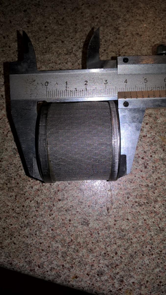

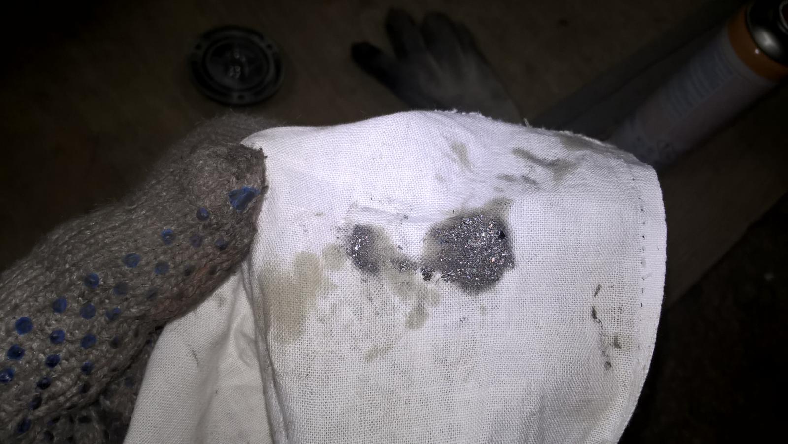

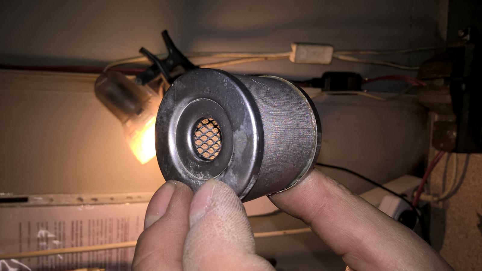

Вот такой вот масляный фильтр, масло и много говна после 22км пробега.Масло срочно слито и залито новое.

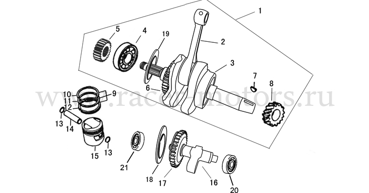

Только один вопрос: а где там балансирный вал? Я спереди увидел только место где стоит стартер и все.
Болансир примерно тут под номером 16.

Каталог сборочных единиц откуда? Выдают при покупке для заказа запов?

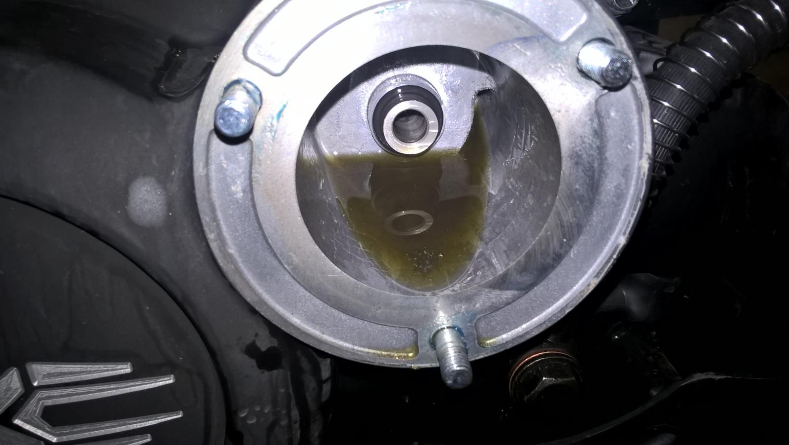

 Забил на гарантию и сервисное обслуживание. Старое масло сливал всю ночь сегодня залил вместо масла 2ва литра бензина, выкрутил свечу и киком 5минут крутил двигло с бензином в картере вместо масла. Потом слил бензин (он стал тоже чёрного цвета) компрессором всё продул и залил новое вот такое. 1800мл.

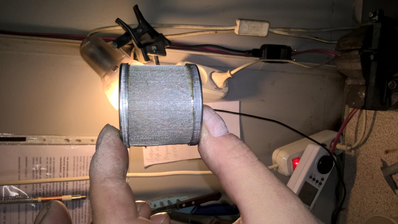

Каталог сборки из инета по 164FML движку. Кстати фильтр стоит судя по всему обкаточный( то есть мелкоячеечная сетка закреплённая меж 2ух тарелок). Надо покупать бумажный картриджный.

По мануалу 10W40. У меня ирбис ттр125й был только такое ему также после 50км залил и до 1000чи не менял.ваще проблем не хнал с движком ни зимой в -15 ни летом в +35 а там воздушка. Мне нравится как на этом масле движка работает и нейтраль с первого раза стала ловица. Так что думаю следующая замена будет на 500стах км. А там по инспекции масла посмотрим +-.Всё говно что крупное уже я надеюсь смылось и стекло а остальное пусть нормальным маслом омывается(дорого конечно но.......).

Читая соседнюю ветку по Стелс десна 220 ( там такой же двигатель) вычитал что не стоит менять сетчатый маслофильтр на бумажный. Так что, по бумажным аналогам отбой.
Ну я так думаю на заводе не совсем дураки сидят. На ирбисе у меня тоже сетка, при замене масла сполоснул и все дела.
Бумажный фильтр ставится на японские мотоциклы, строение гнезда похожие, так что спасет двигатель от уничтожения при забитых стружкой масло каналах только бумажный фильтр ;)
Наша система смазки не продавливает бумажный фильтр и начинается масляное голодание и всякие звуки-стуки из движка.

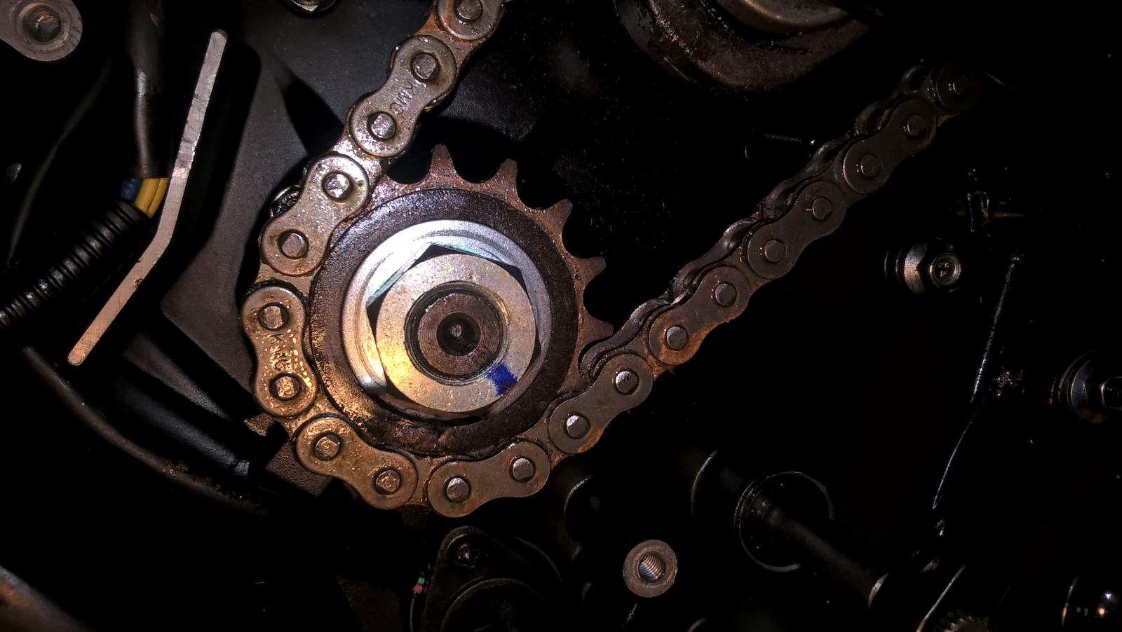

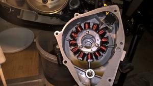

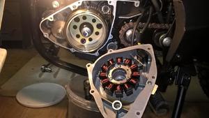

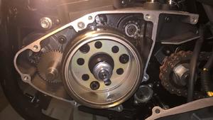

Ну погнали дальше...) Вот вам фото генератора который на нашем движке купается в масле. Привод стартёра слева от ротора генератора. Виден подшипник вала балансира справа сверху от ротора генератора, ну и ведущая звезда с цепью. Между ротором гены и ведущей звездой видно посадочное место с подпружининым штифтом датчика скорости. Ну и верхнее крепление глушака.
ПЫСЫ... Датчик передач был прикручен намертво но:  хорошей отвёрткой верхний винт открутил а нижний пришлось слегка простучать молотком через отвёртку(так сказать прослабить резьбу).

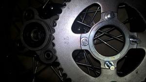

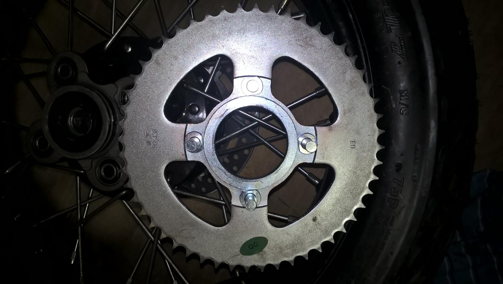

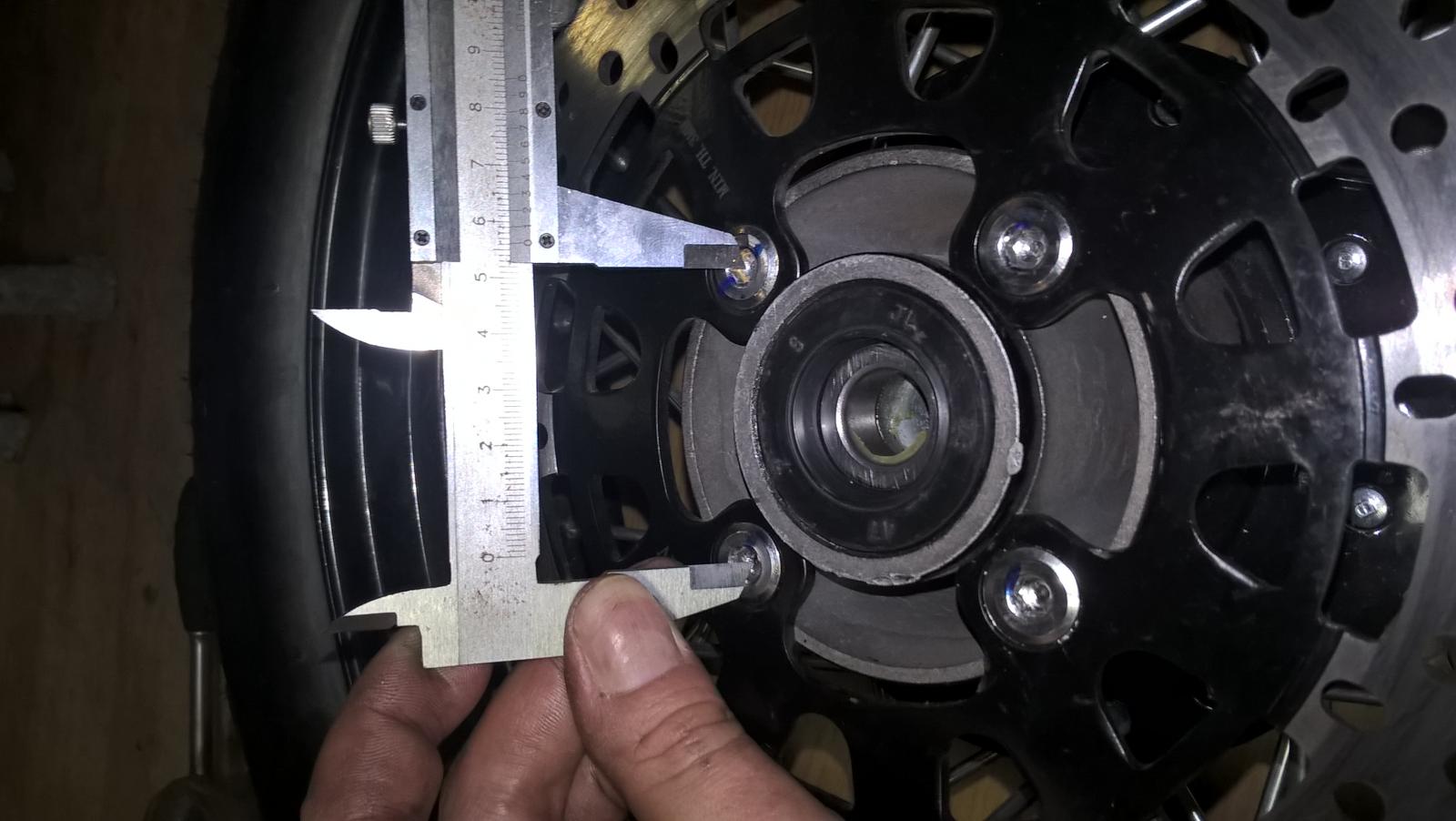

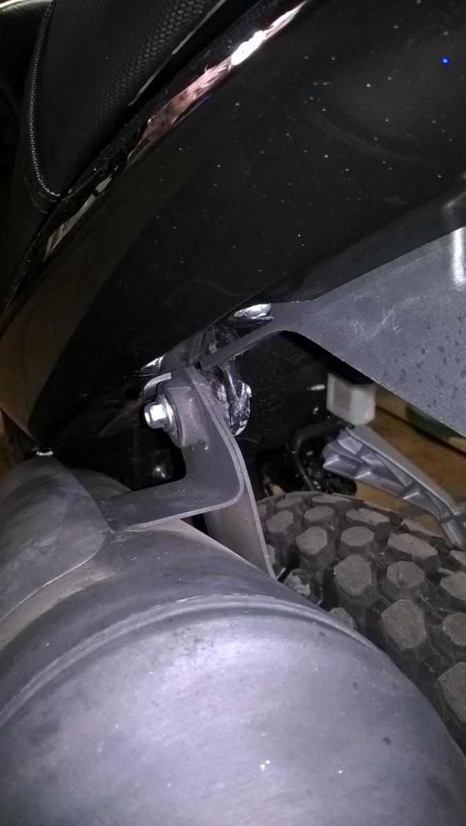

Крепление глушака там втулка стоит что ли? Слишком большое отверстие для такого болта. На сколько зубов звезды? На ведущей насчитал 15, а ведомая? Посадочные места замерить не получится? Сколько звеньев в цепи? И спасибо за фотки! :)  Я так понимаю не по причине поломки, а для профилактики снял крышку? + другим показать? ;)
Еще вопрос по фаре - регулируется наклоном отражателя? Сама фара, я так понимаю, остается на месте? И диаметр стекла или фары можно? И сколько ест бенза на сотню?
На креплении глушака стоит сайлент блок. Крышку снял для любопытства и шоб другим показать. Фара регулируется наклоном самой фары на кронштейнах.Про бензин пока не скажу, сёня тока на учёт поставил, общий пробег 35км. Дальше фото того что сегодня сделал. На ведущей да 15шка. На ведомой 52, на фото видно.Ну и если смогу отвечу на вопросы...Диаметр фары еси чесно забыл померить но завтра сделаю))
