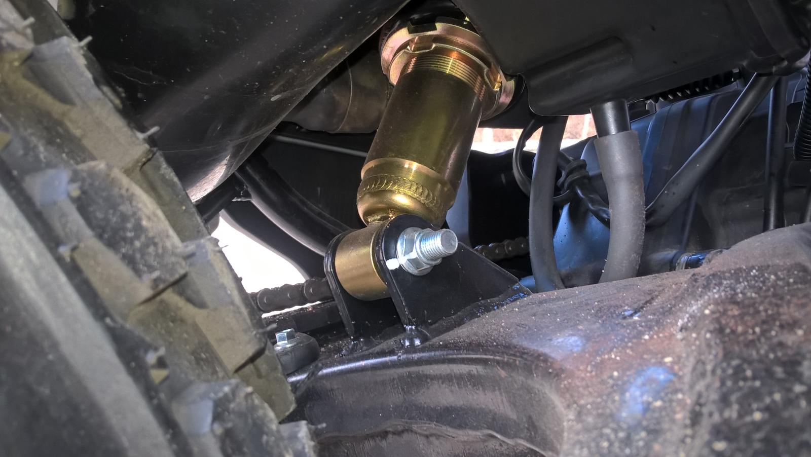

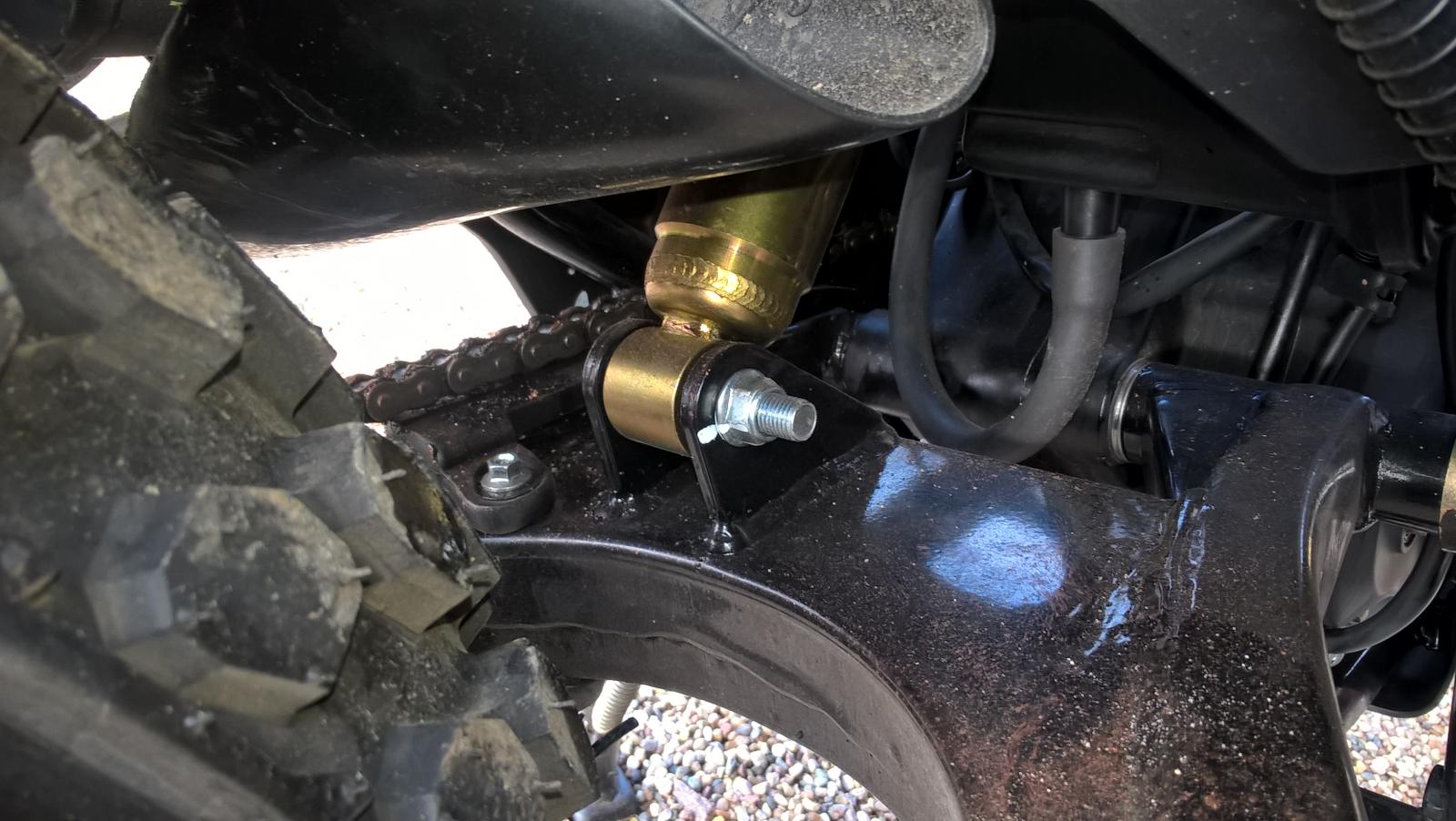

Спасибо за видео!! Это первый видеообзор данного мотика, с почином, так сказать. ;)  Я так понимаю крепление заднего амортизатора нареканий не вызывает? На ветке Форестера и Десны все чего-то варят, усиливают.. :D  Спасибо еще раз за живой обзор.
Спасибо. Буду и дальше стараца ответить на все вопросы. Да крепление заднего амортизатора добротное, но опять же пока рано говорить о надёжности этого соединения. 1000- 1500км проеду ,посмотрю отпишусь.Всё будет зависеть от материалала вилки и крепления.Сварка хорошая. В следущие выходные постараюсь крупняком сфоткать этот узел.

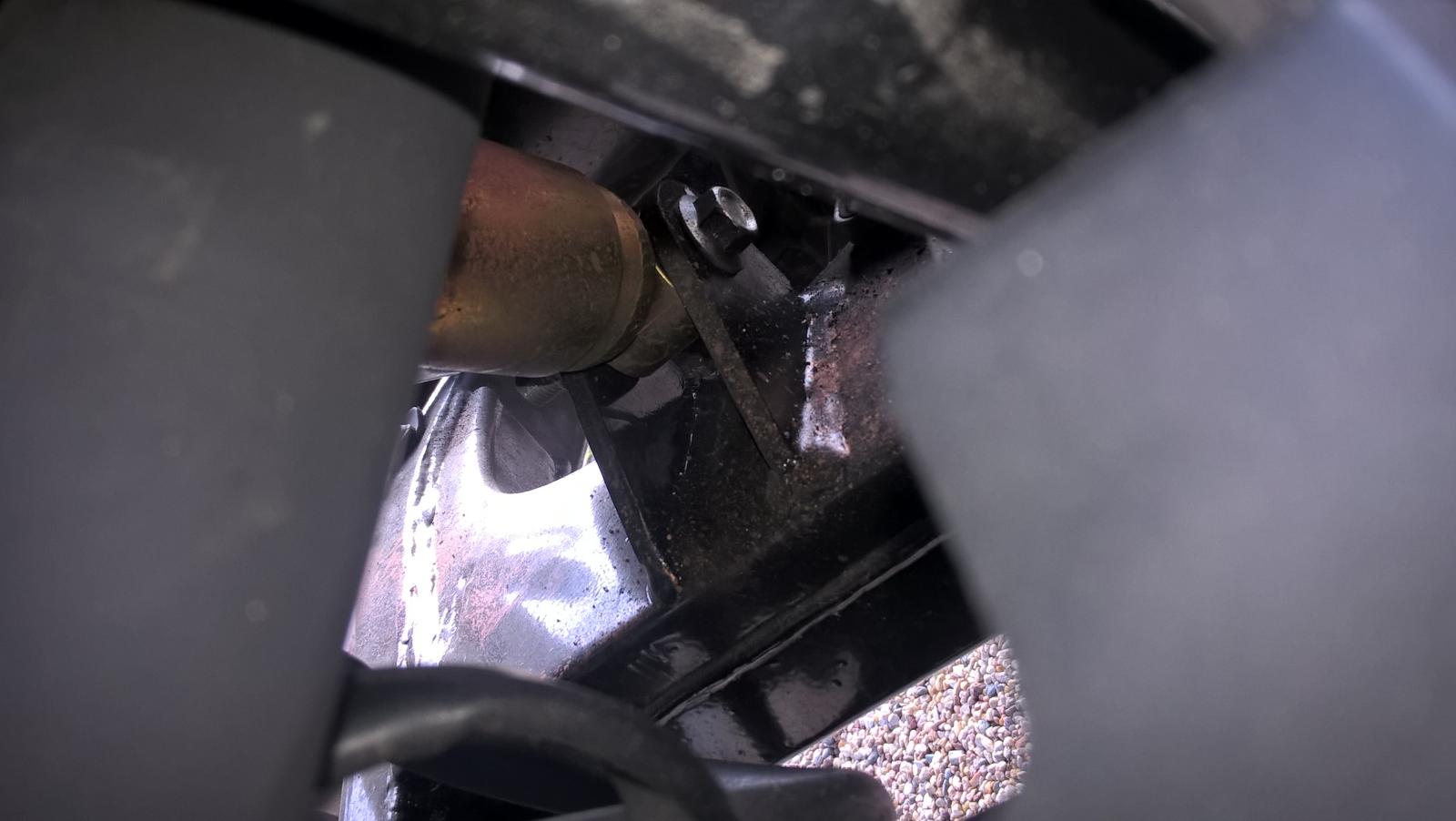

Как и обещал выкладываю фотки нижнего крепления заднего амморта.

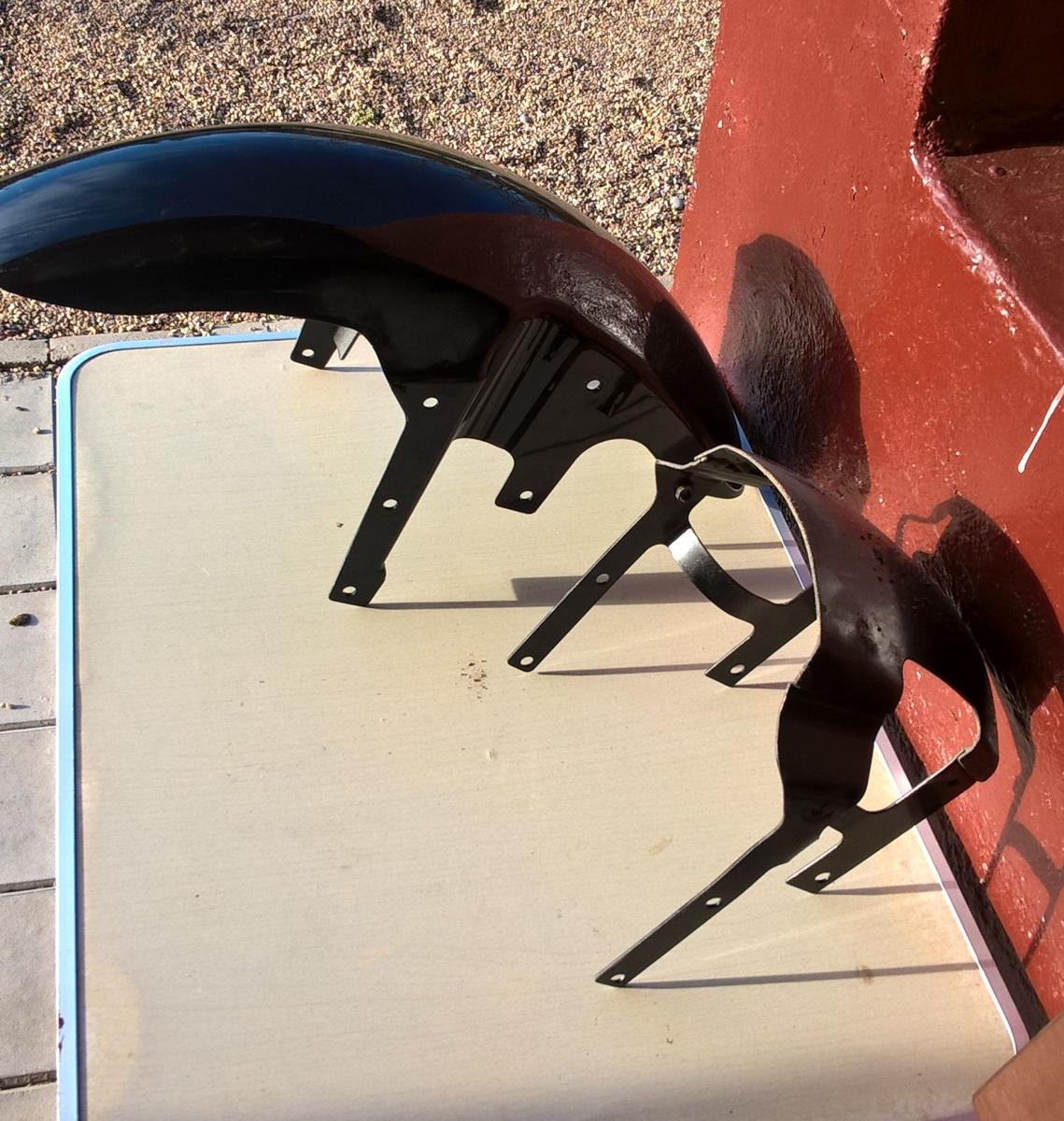

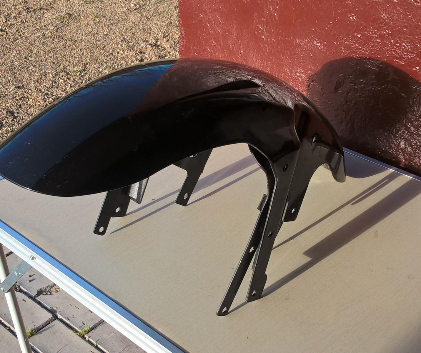

Снимал сегодня переднее колесо на предмет промазывания и смазывания всего что должно быть смазано.Крыло держится на металлическом каркасе, что не может не радовать. Сварка каркаса конечно так себе но доваривать не стал.

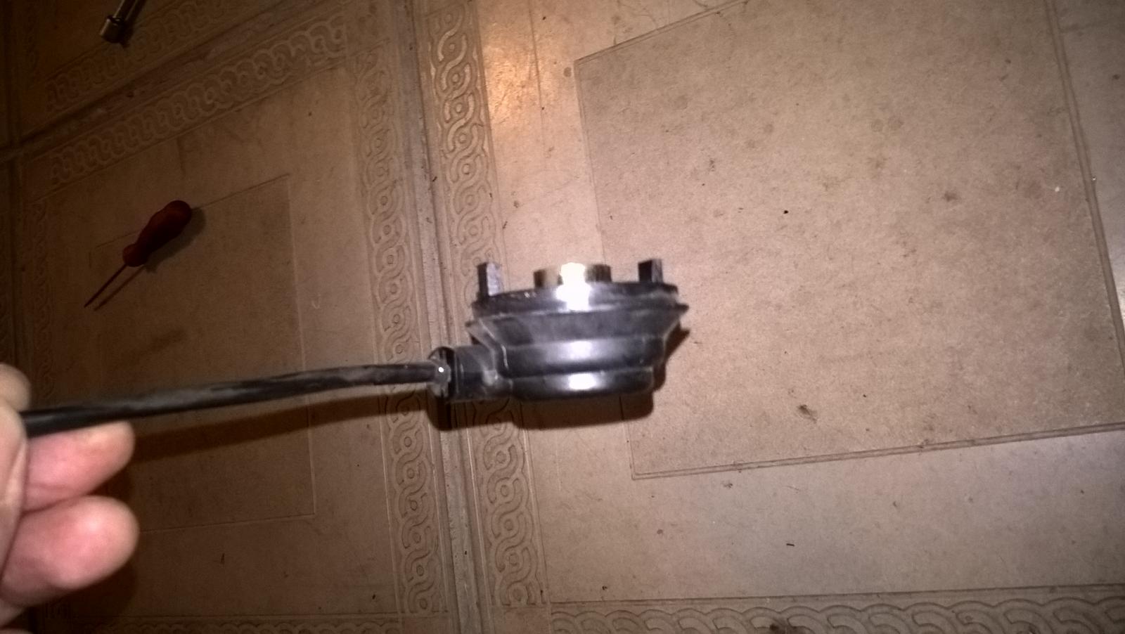

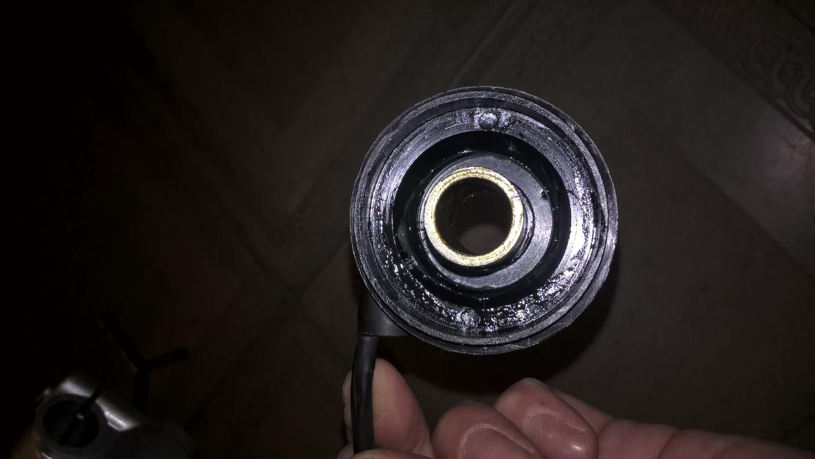

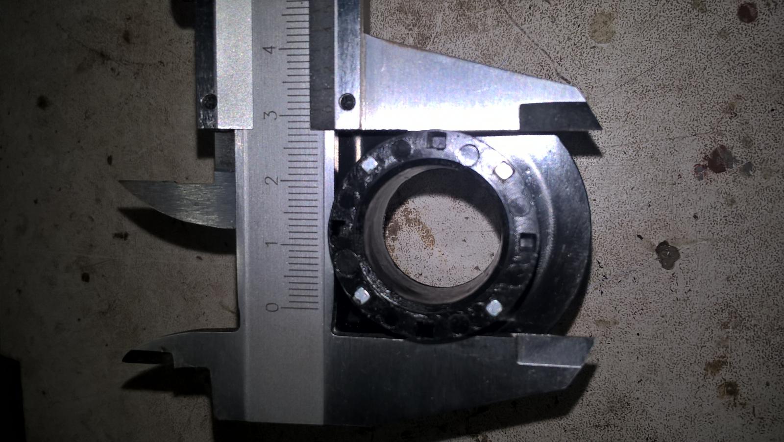

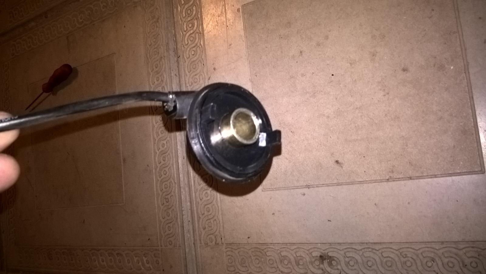

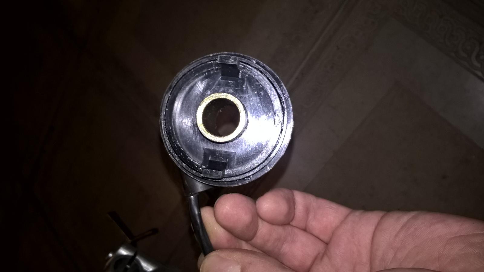

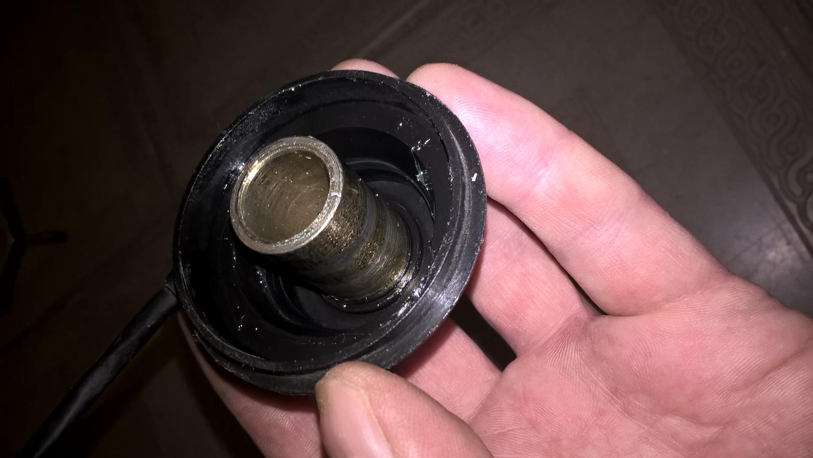

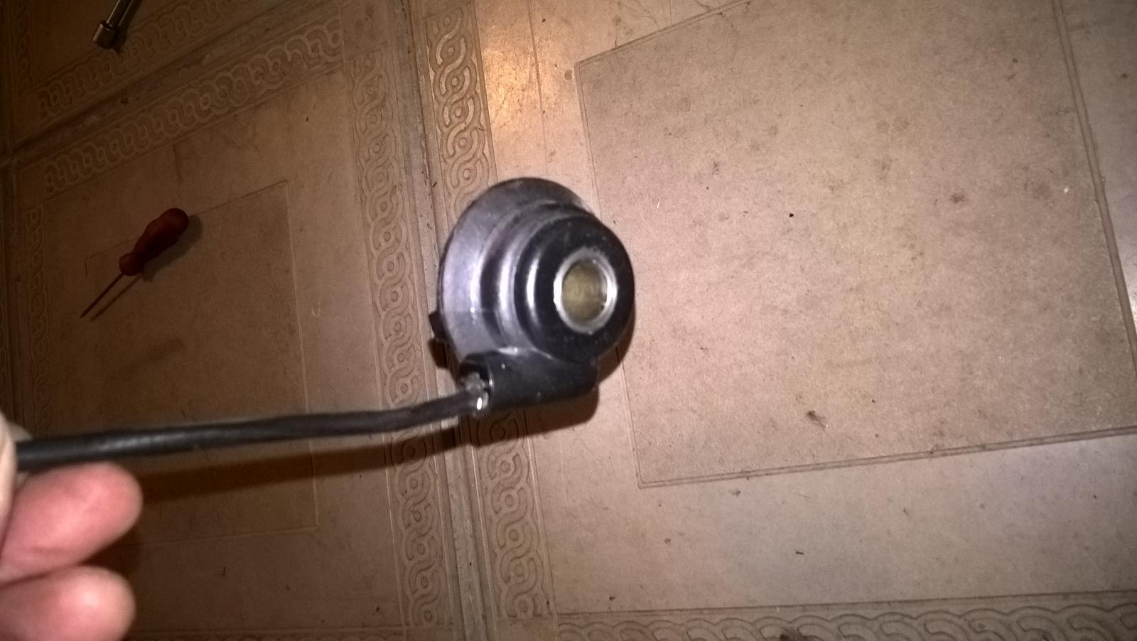

Разобрал и смазал индукционный датчик скорости.

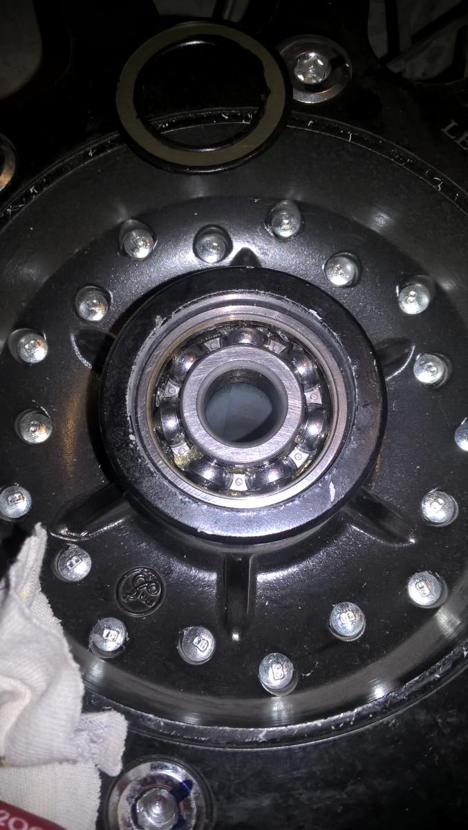

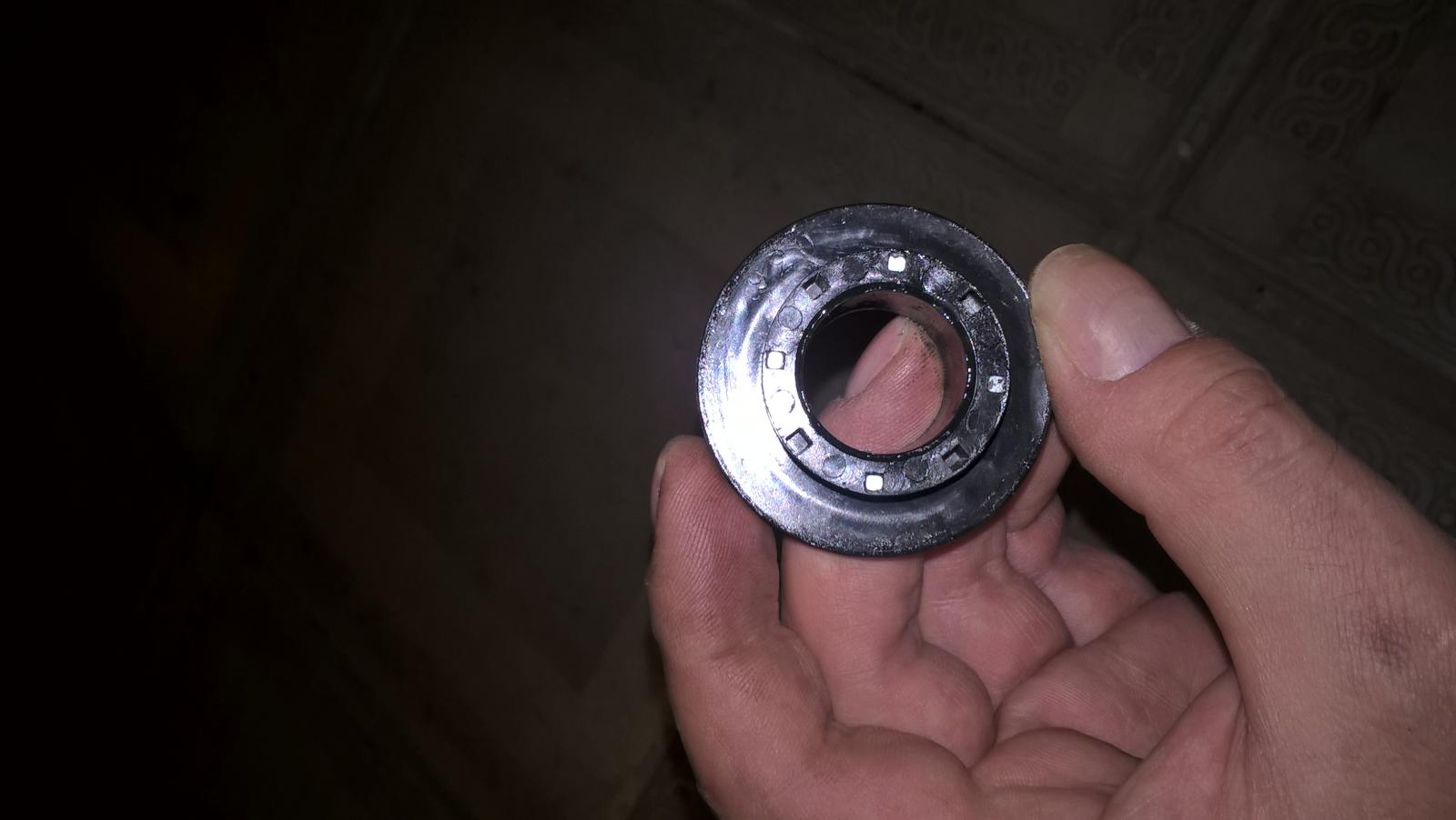

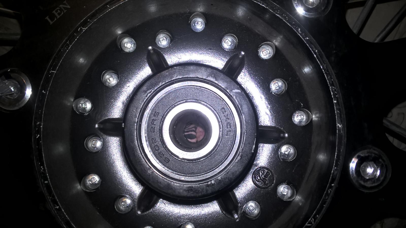

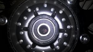

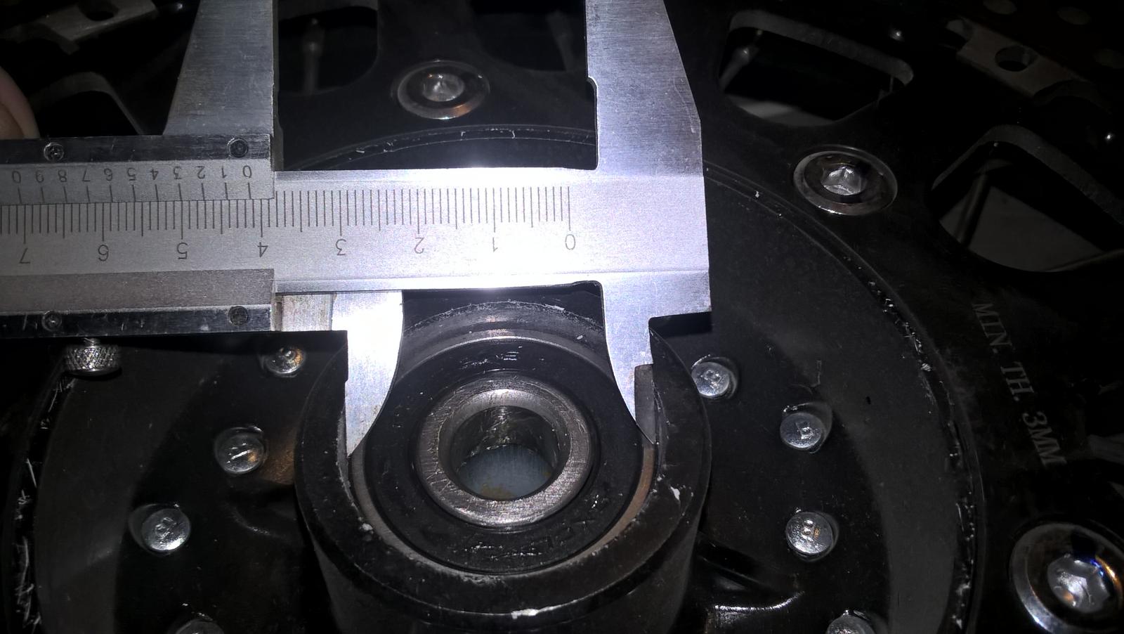

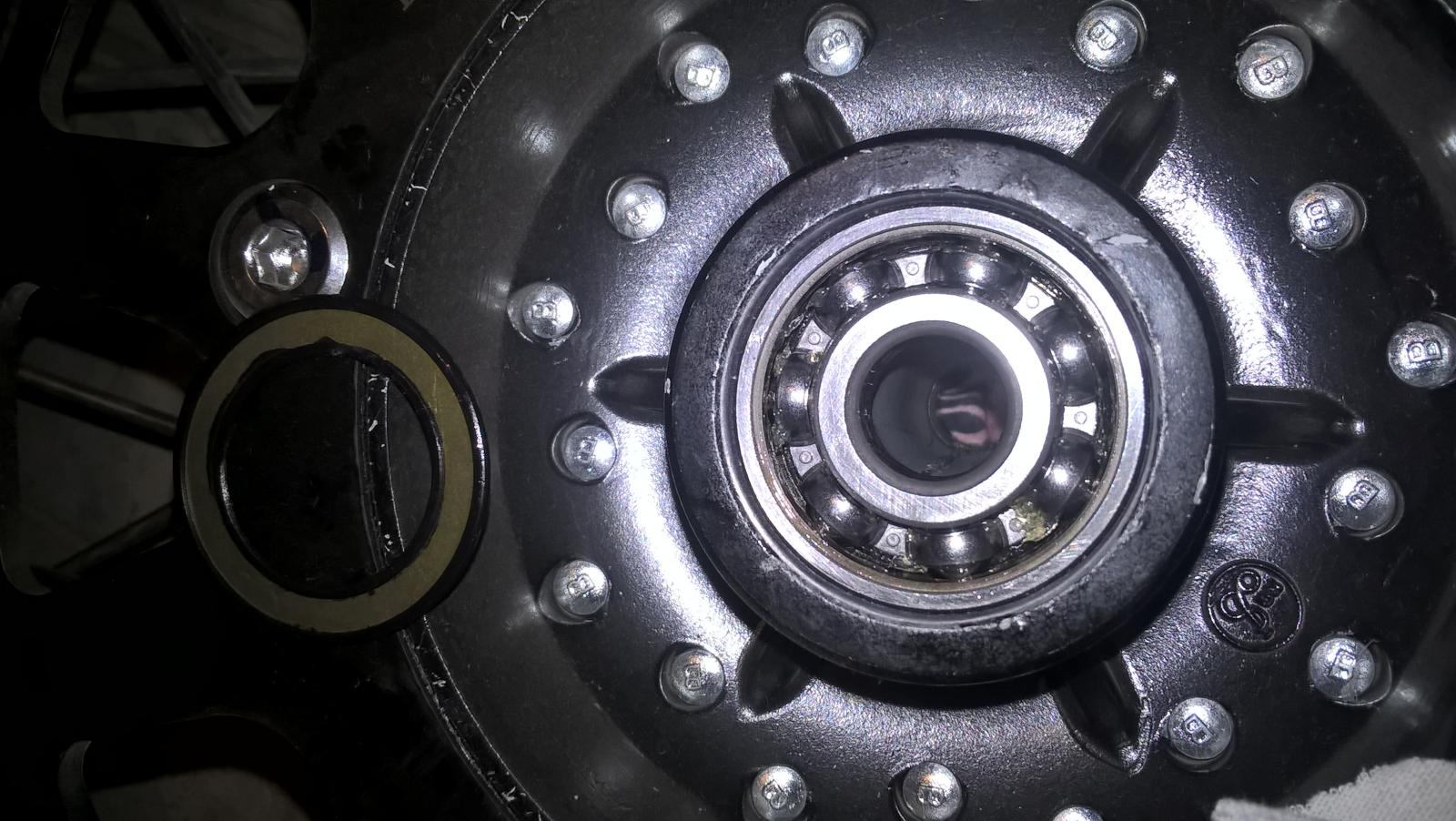

А вот такие СУХИЕ были подшипники переднего колеса. Ещё раз убедился что ЛЮБАЯ китайская техника идёт СУХИМИ подшипниками. Перекат в подшипниках почти с новья потому что они с песком и стружкой, поэтому были вскрыты промыты и набиты смазкой.

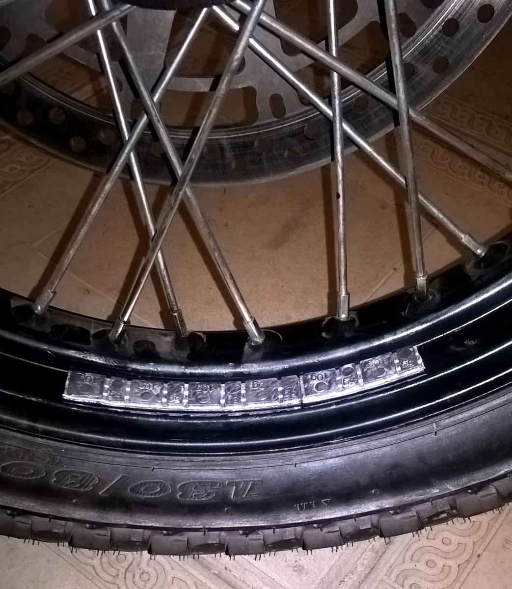

Вот такой дисбаланс колеса на 90грамм.

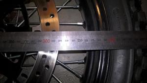

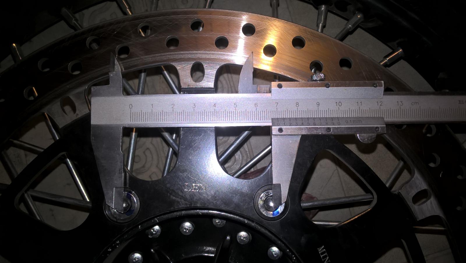

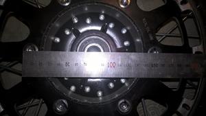

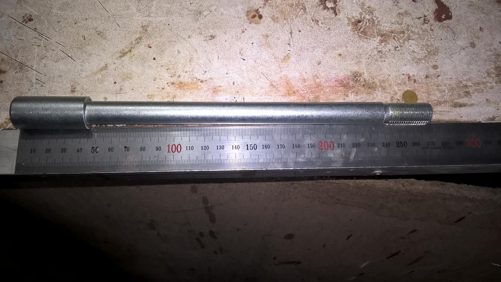

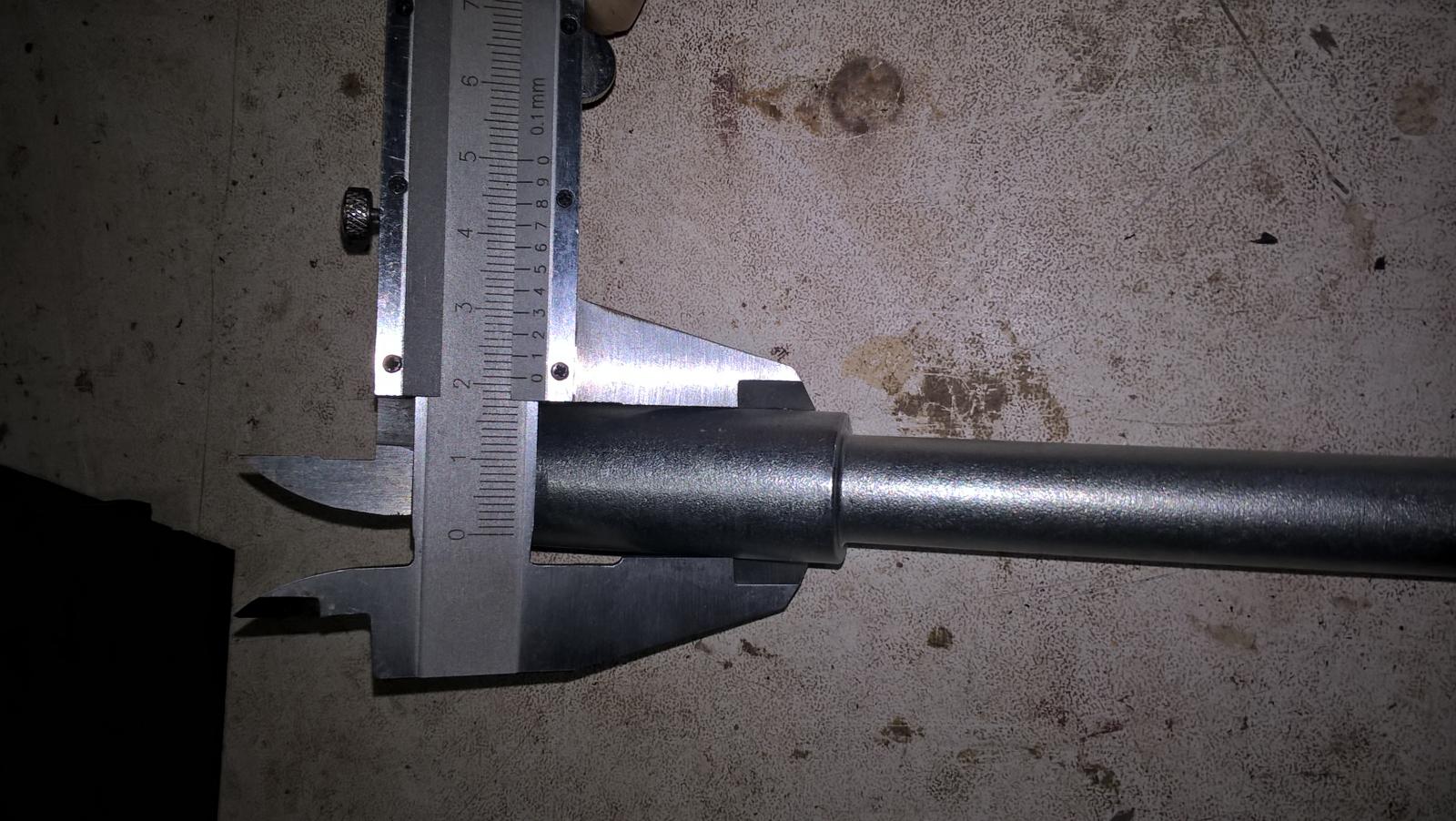

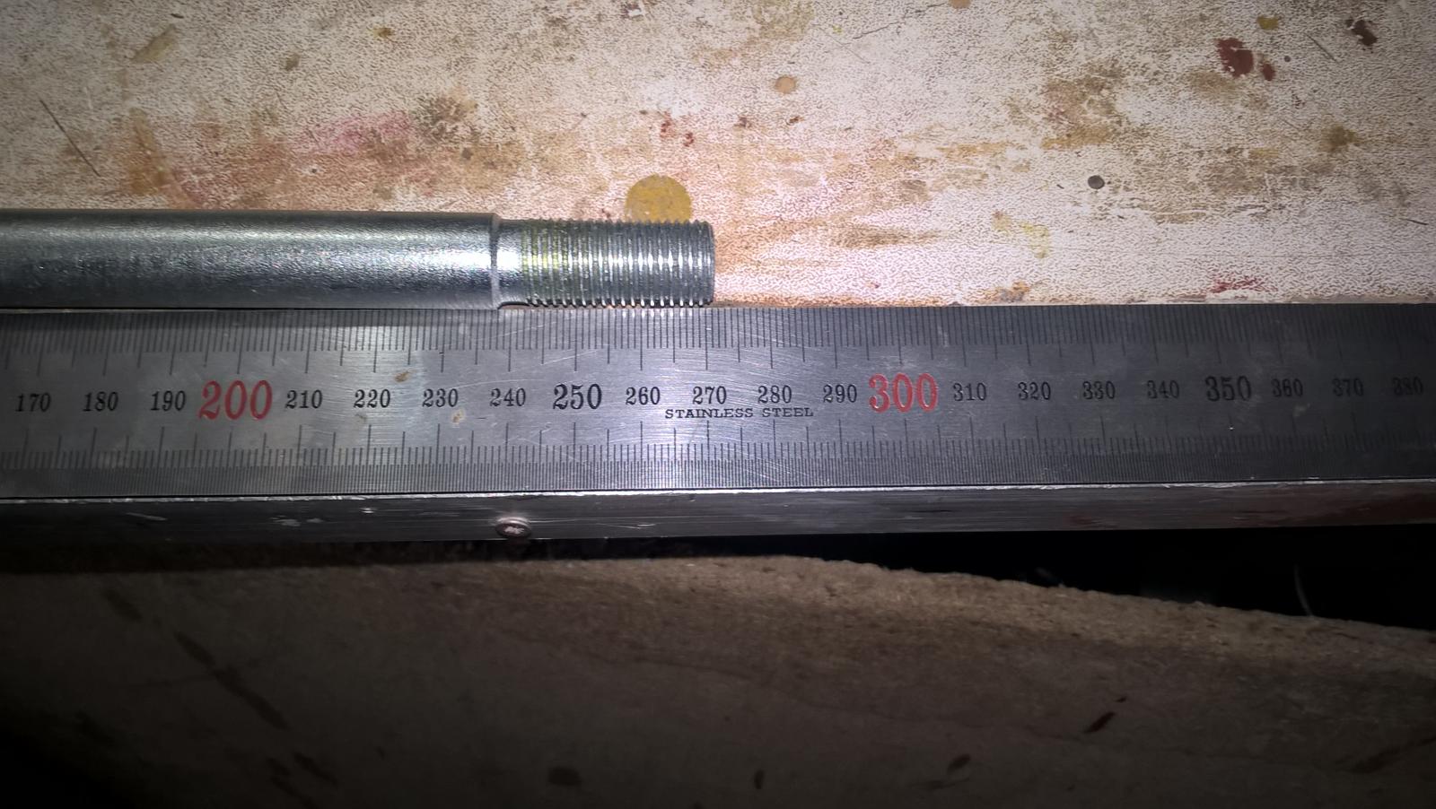

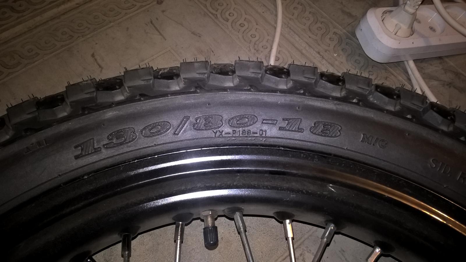

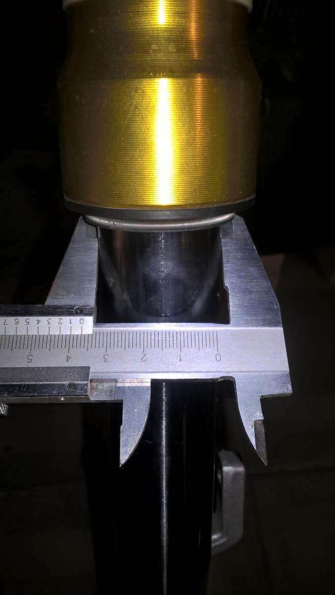

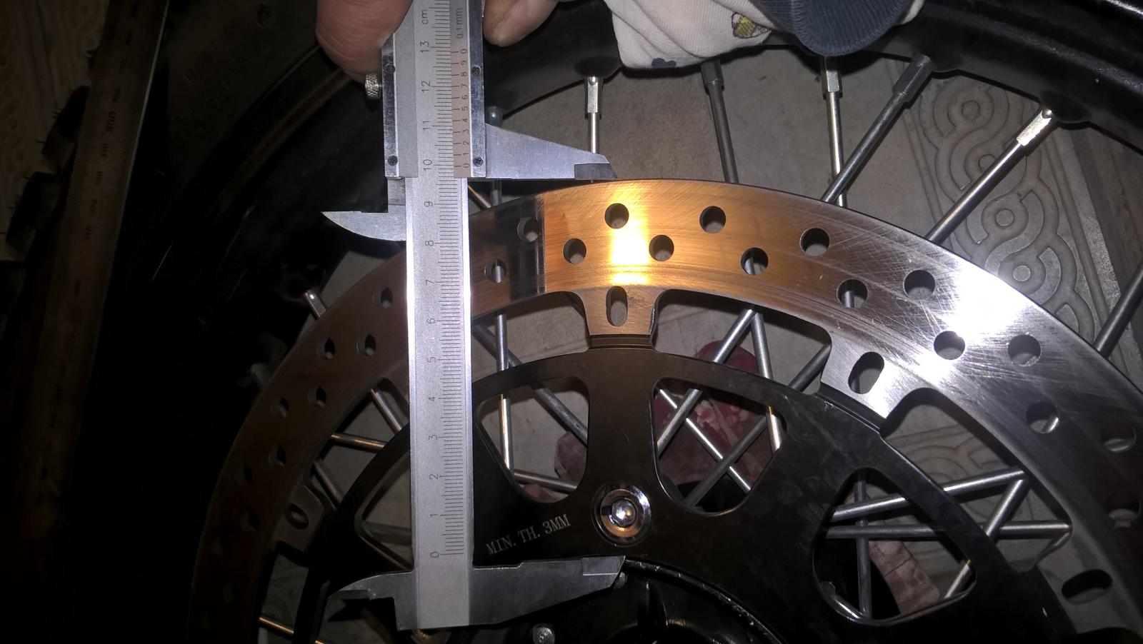

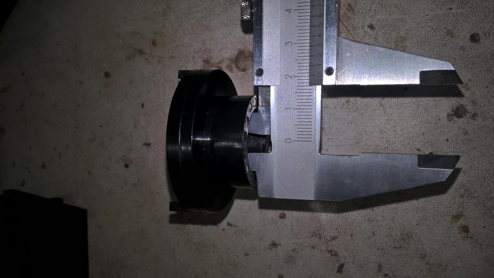

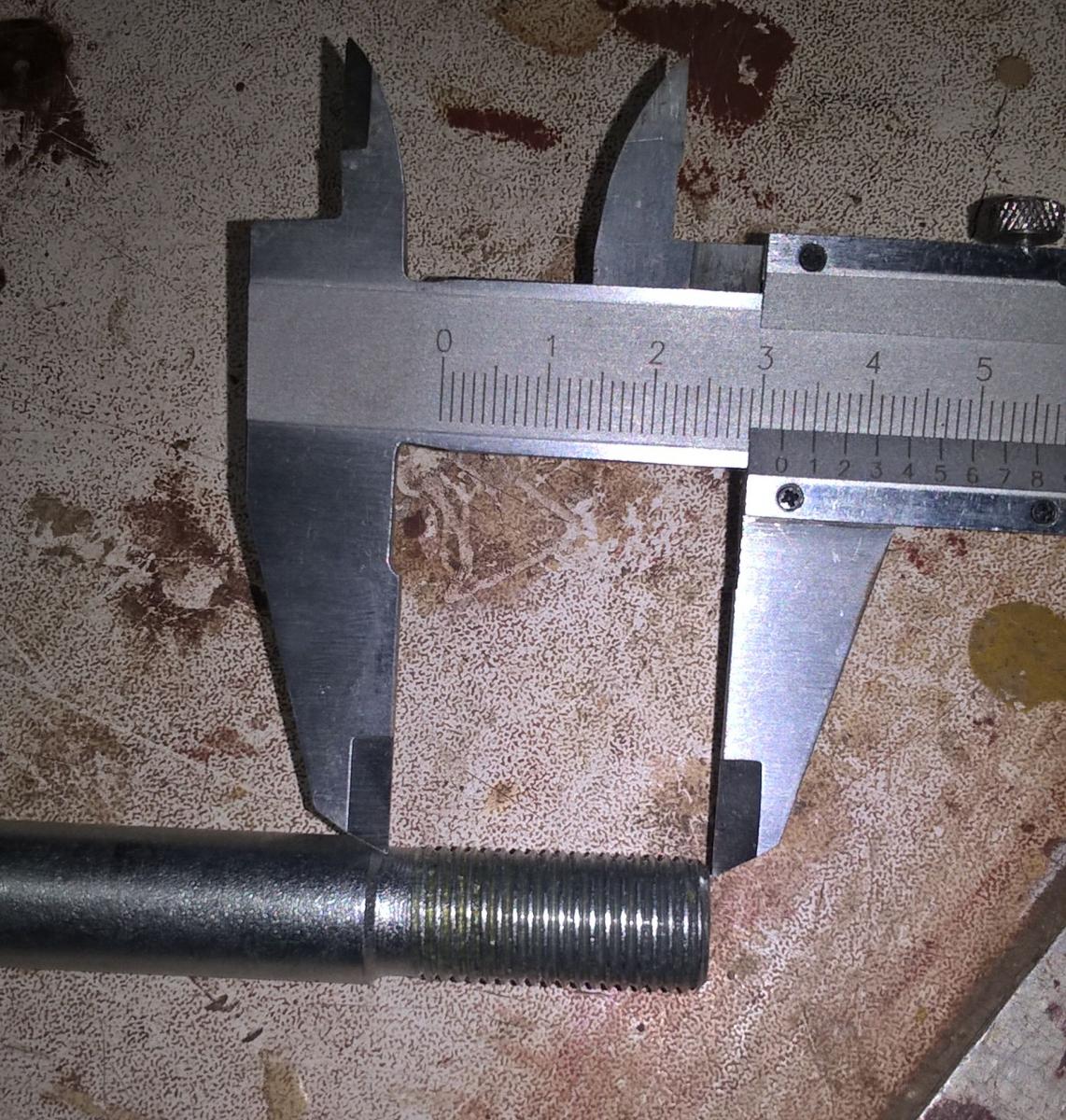

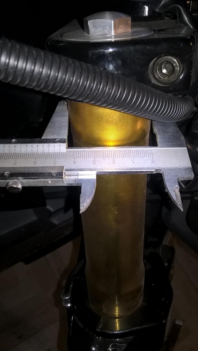

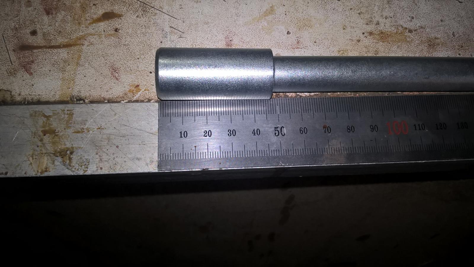

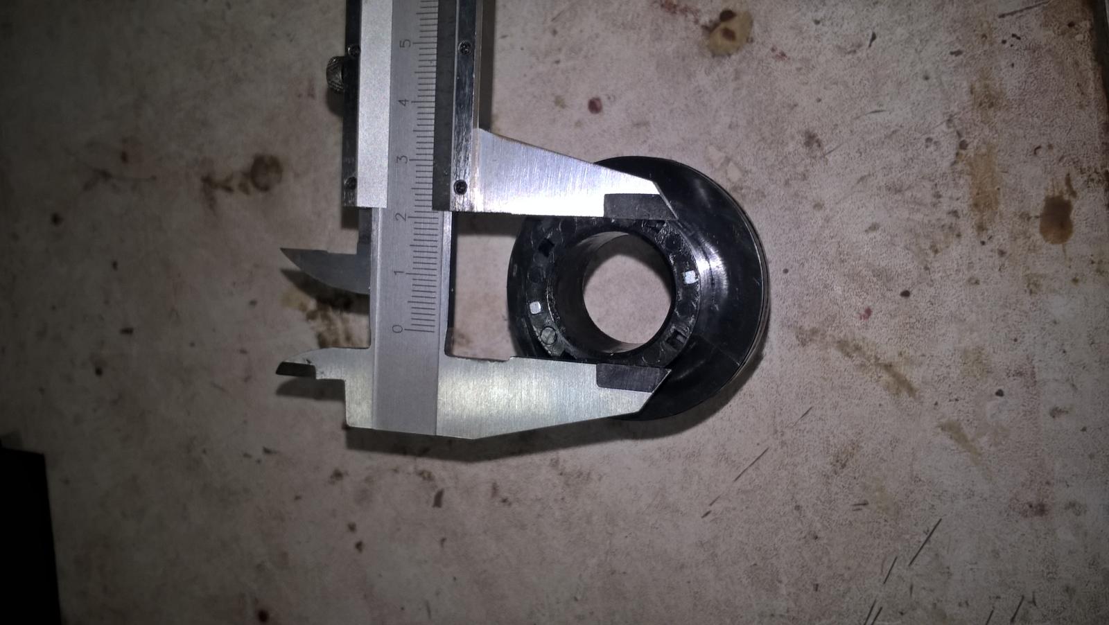

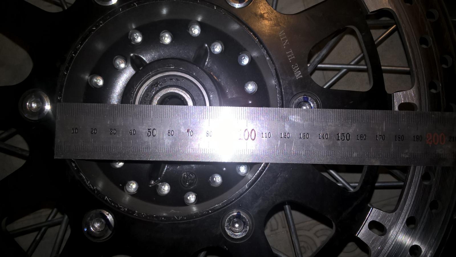

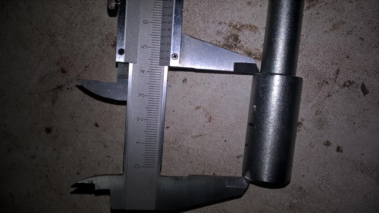

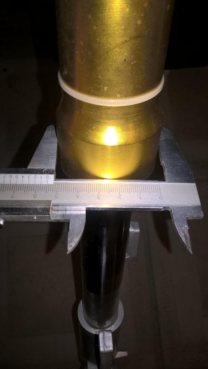

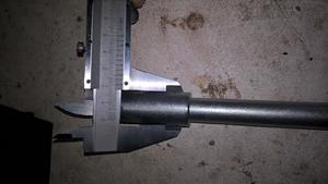

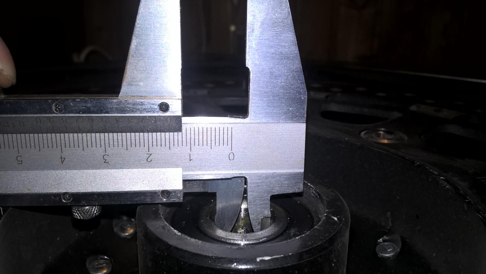

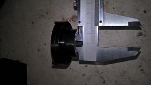

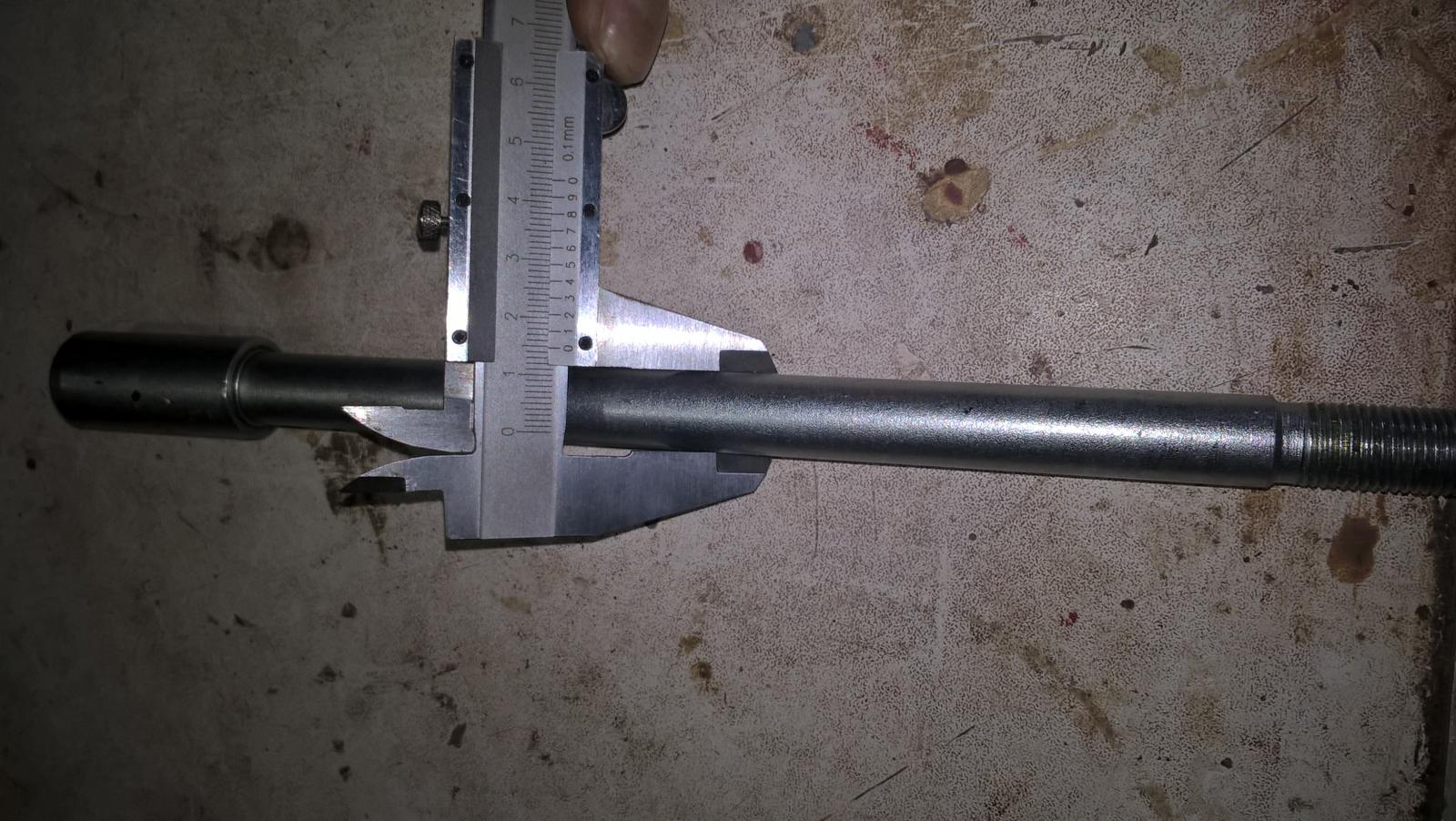

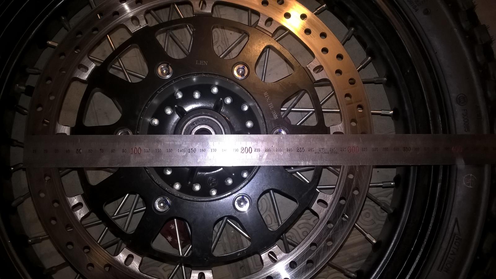

Немного циферок по передней вилке и колесе с тормозным диском.

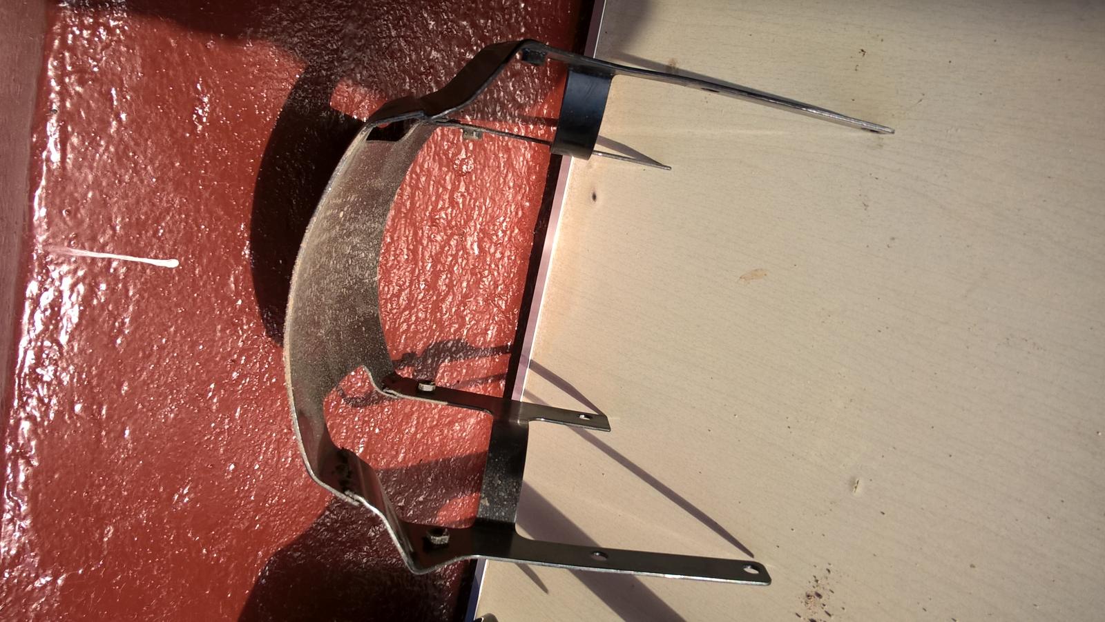

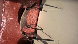

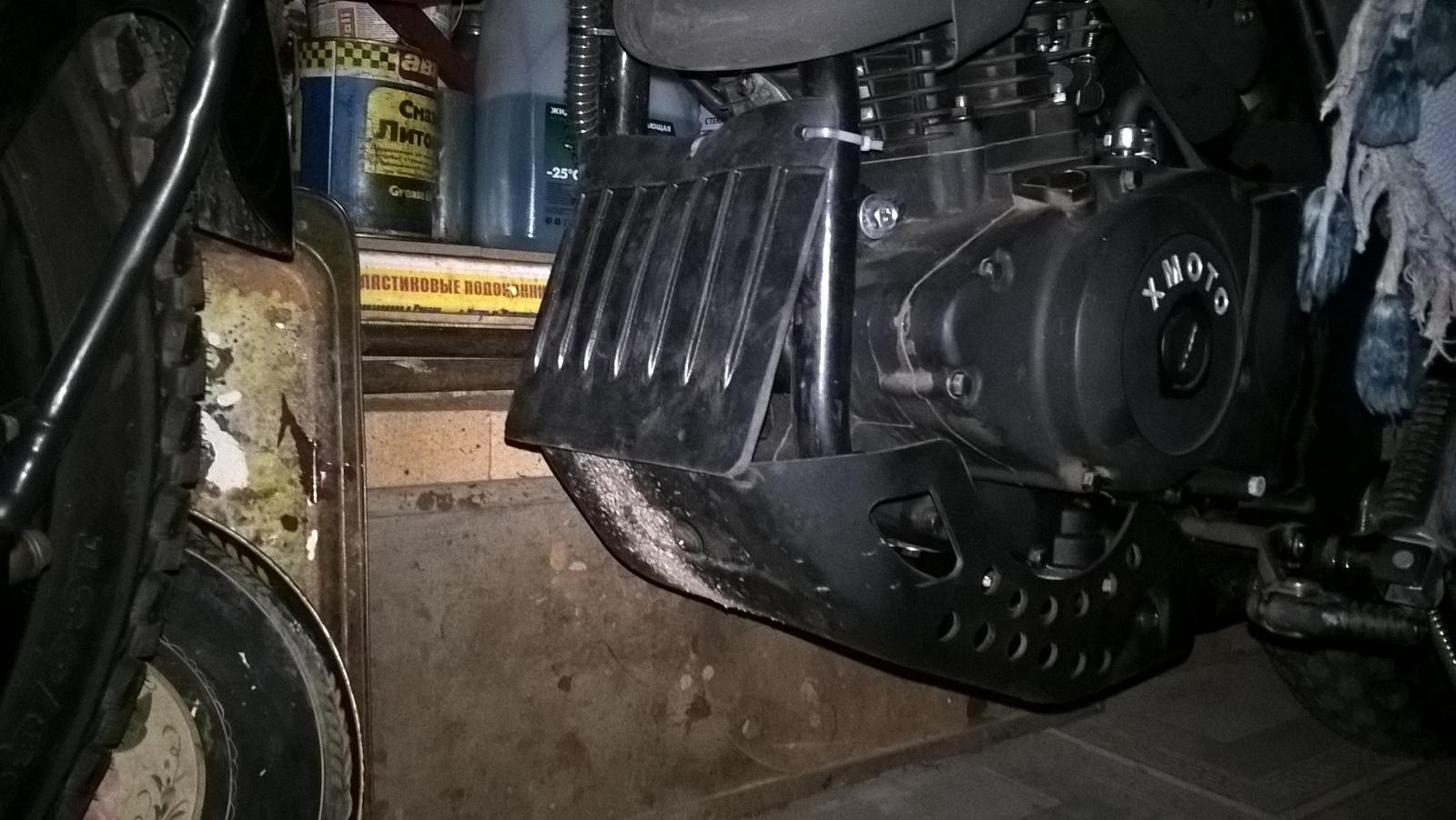

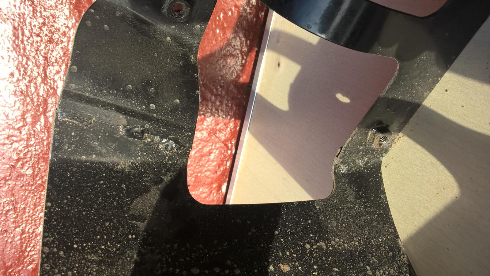

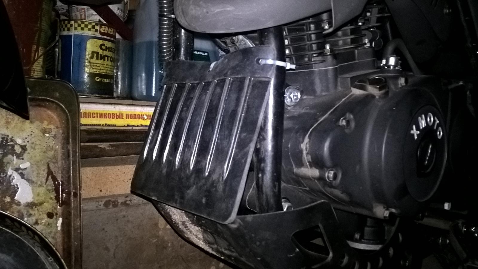

Вот такой брызговичёк сделал из переднего брызговика от классики.

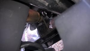

Был вчера в Краснодаре в магазине- мотоцикл действительно здоровый, как раз под мой рост. На фото и видео не понимаешь его реальных размеров пока не увидишь в живую. Пообщался с продавцами, они сказали, что хвост имеет металлический каркас и если снять сиденье, то это будет видно. Хотя я, сняв сиденье, ничего такого не увидел, может если снять пластик под крылом (хвостом)... Вот собственно просьба: возможно снять пластик и посмотреть так ли это? Если можно с фото.
