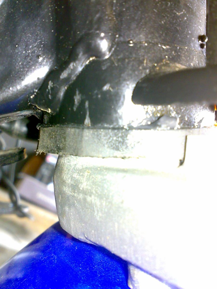

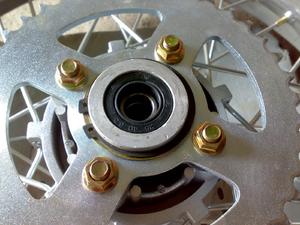

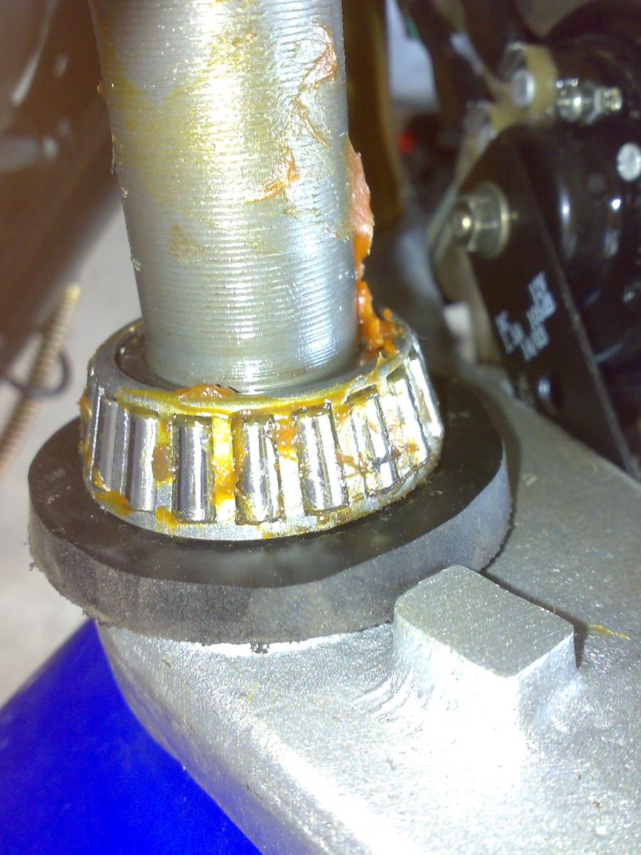

Первое что меня сильно удивило не закрытый нижний подшипник на траверсе тоесть все грязь легко попадает во внутрь
вот так выглядит узел в сборе :blink:

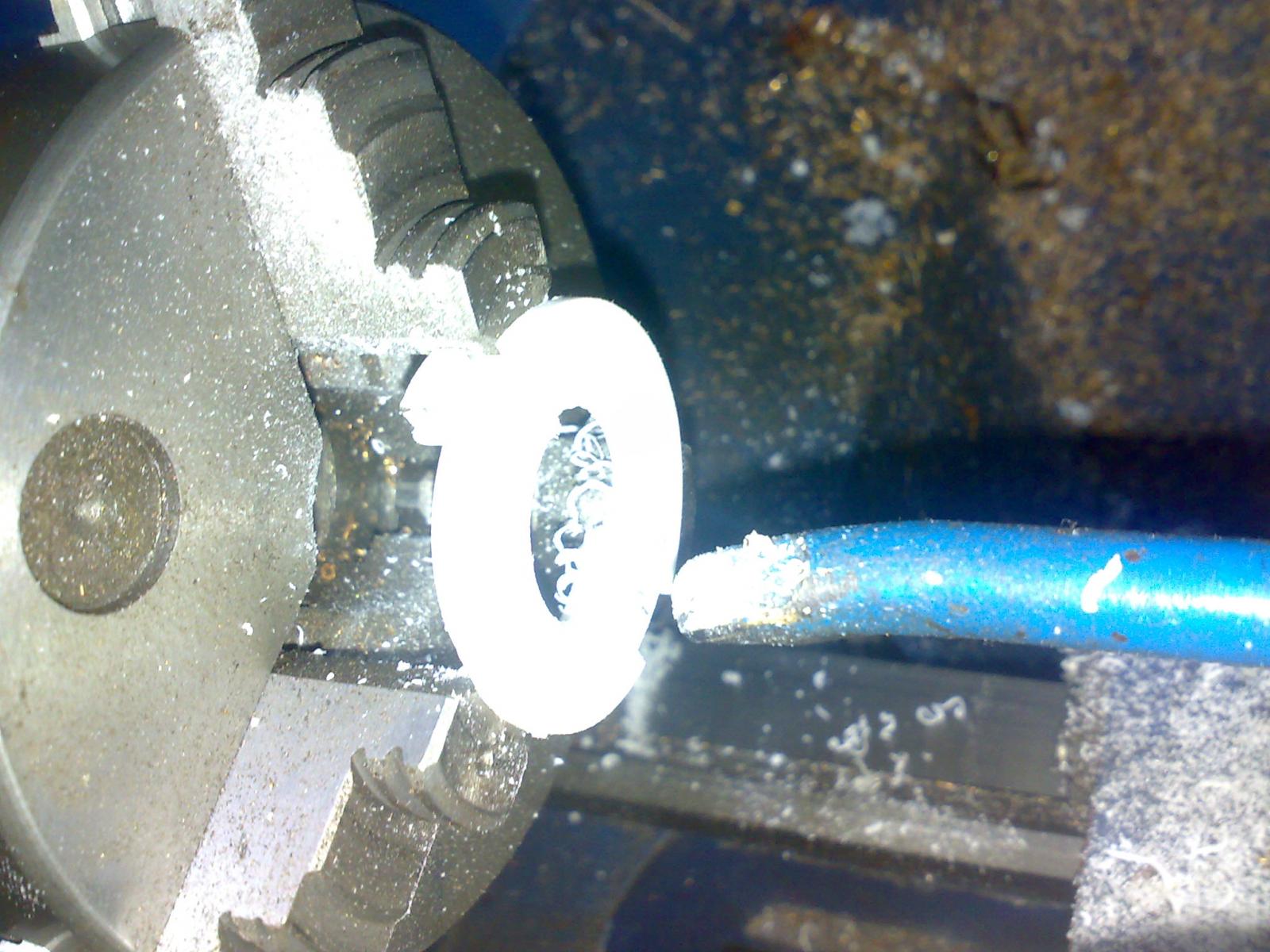

Лечится легко - вырезал колечко из толстой резины
Вот в сборе

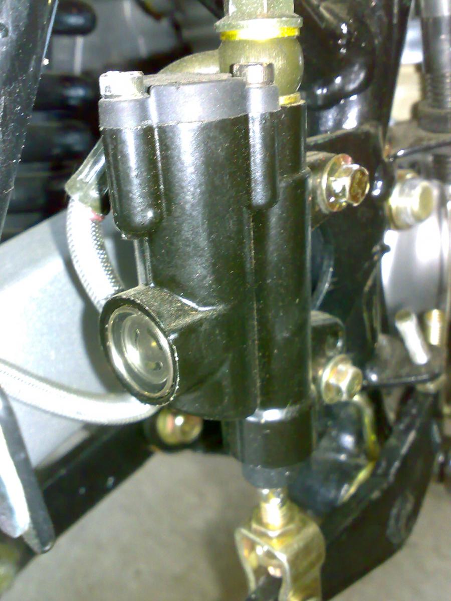

Вот такой прикольный бочек и главный тормозной - все в одном корпусе

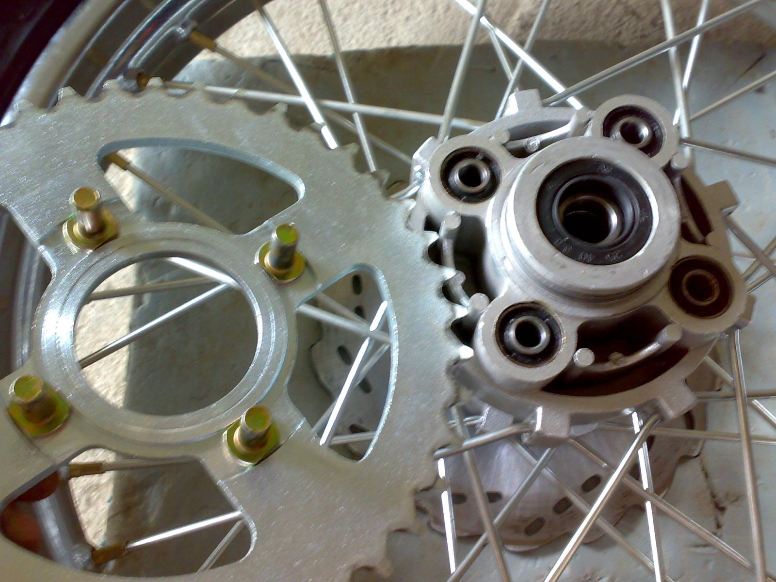

вот так крепиться задняя шестерня к ступице

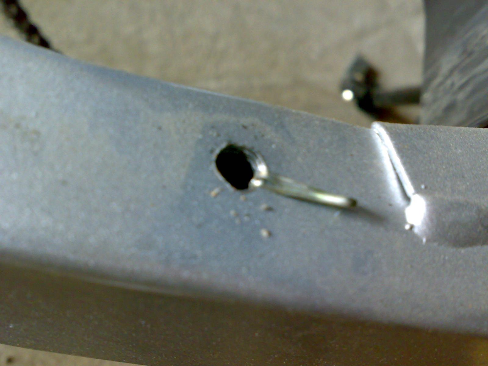

А это китайская технология подкладка "если болтик прокручивается" - так держится шланг тормозов в заднем маятнике - пока так и оставил :)

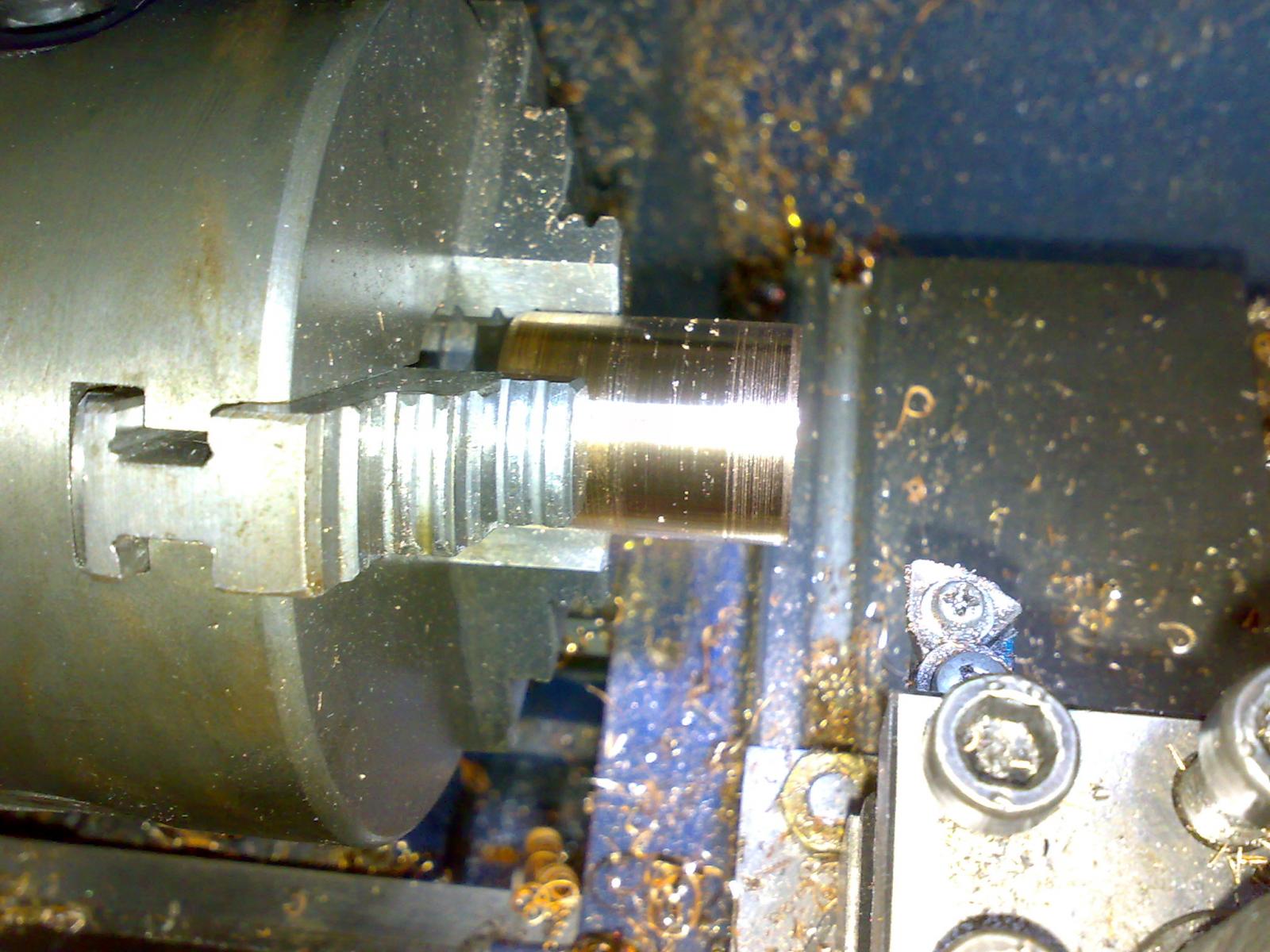

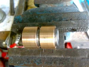

Задний маятник болтался как  :wacko: все бы не чего если бы нормально были подобраны игольчатые подшипники и пальцы - а так все с люфтом... точил бронзовые втулки в замен игольчатым подшипникам
вот готовые две втулочки на пальце

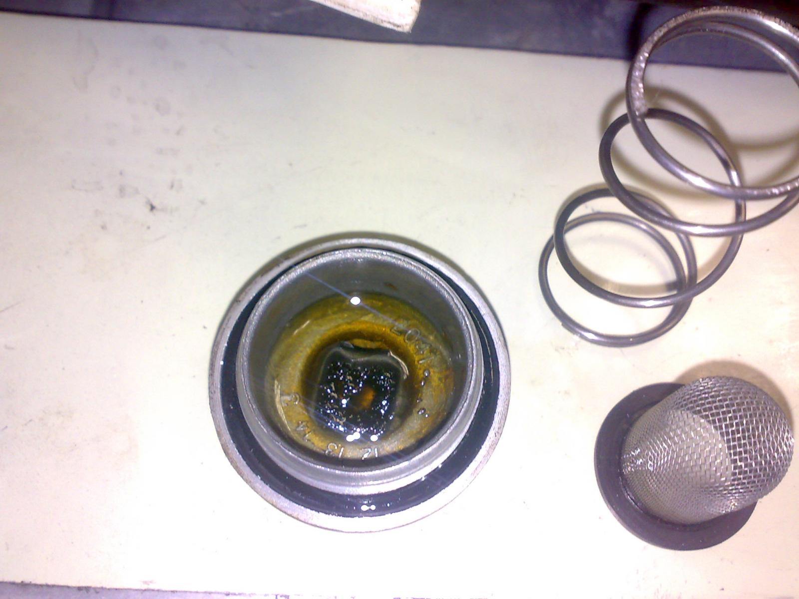

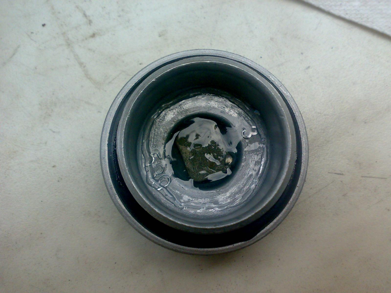

Модернизация сливной пробки - вклеенный магнит на эпоксидку - советую сделать первым делом.
А вот так ловит металлическую пыль - очень положительный результат!

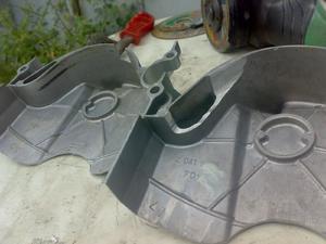

Также доработка цепной крышки - не знаю зачем был этот дополнительный отлив - наверно чтоб цепь лязгала об него :D  т.к. провода прикрываются первым...
крышка до доработки и после

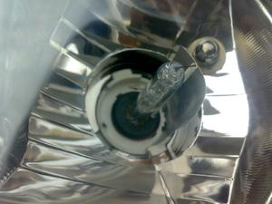

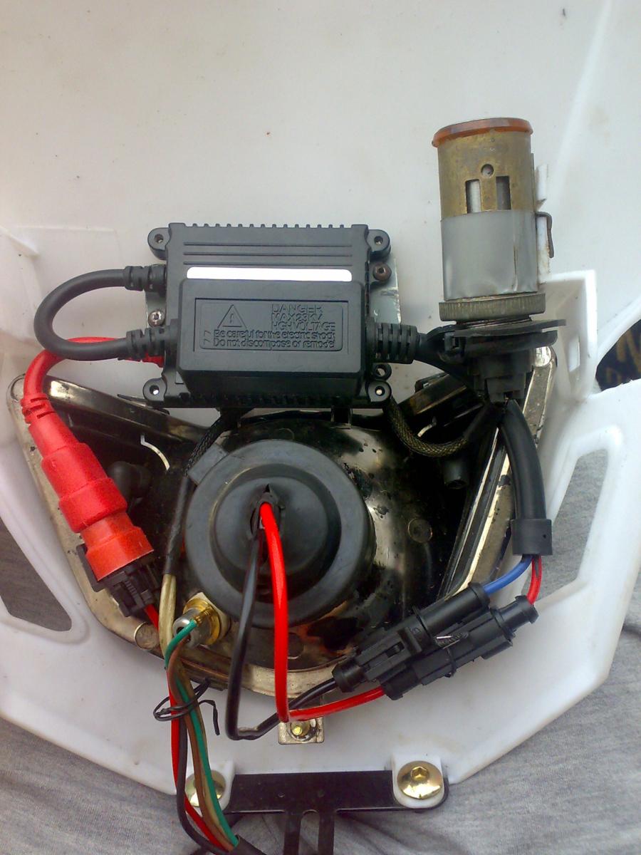

Сегодня ставлю Ксенон на оба мотоцикла - штатная лампа 35 Ват еле освещает дорогу зато очень хорошо плавит штатный цоколь :wacko:
  • Ответов 1,3 тыс
Это обычный в смысле не БИ ксенон :)

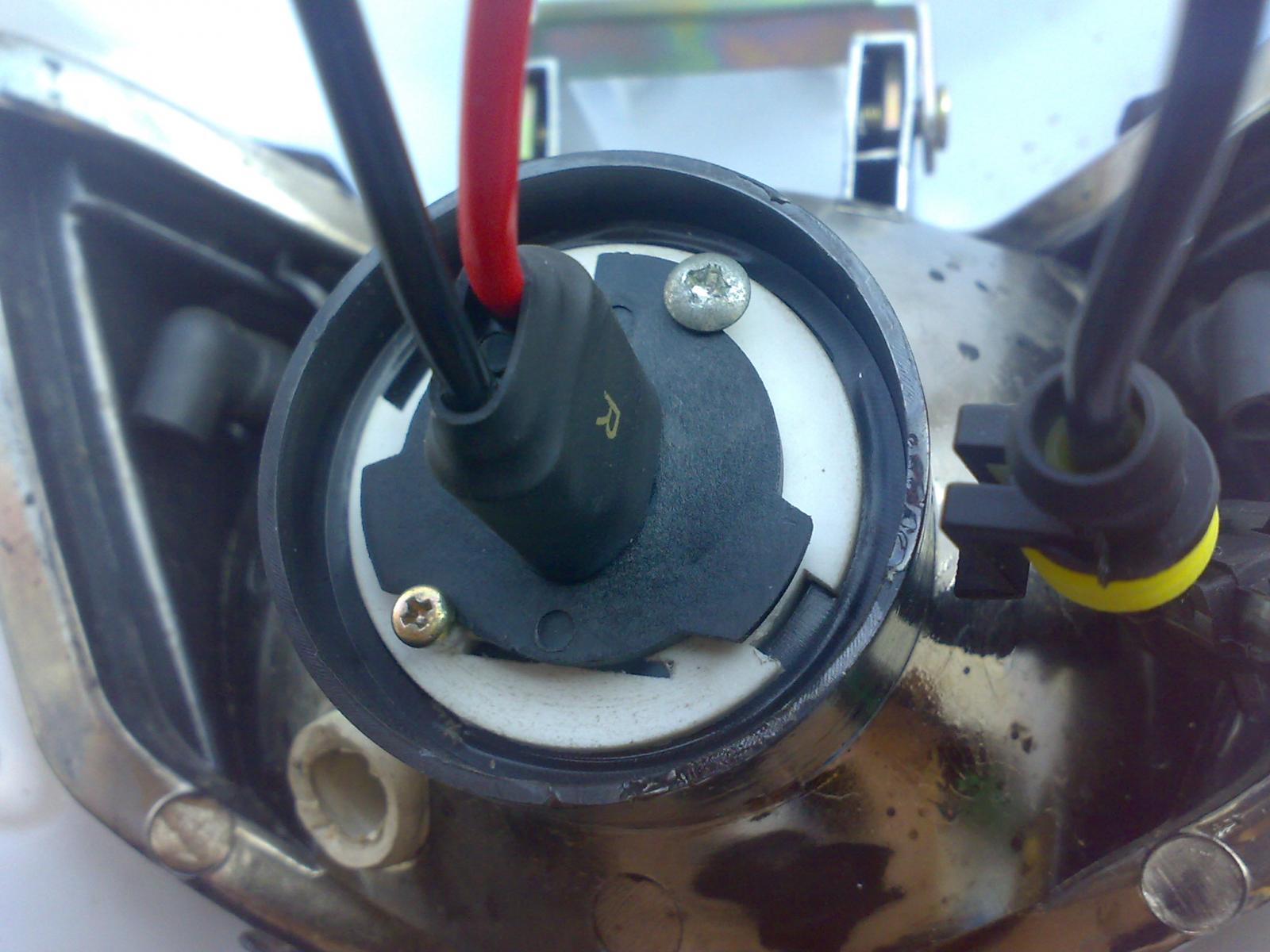

Первое что делаем - обрезаем и растачиваем штатный цоколь под лампу в маем случае диаметр посадочный у лампы 22 мм (маркировка ламп толи 6009 толи 9006 - выбрал чтоб в цокаль не проваливалась)
затем вставил цоколь в него лампу и закрепил 2 маленькими самарезиками
ну а это полный комплект, два блока расположены на прикрученной платине - там какраз фара крепиться 2 саморезами, все припаял к штатному разъему + еще розетку вывел (она справа вверху) - фетиш=) все расположилось в сравнительно небольшом фара-щитке
Сейчас был тест - надо сделать шторку на лампе - а то сильно лупит дальним все в ужасе  :D

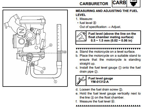

Роман у Вас на спуске мотоцикл не глохнет? Какаято херь, переливает поплавок чтоли или что на подъеме все ок, на спуске мотоцикл задыхается и глохнет.

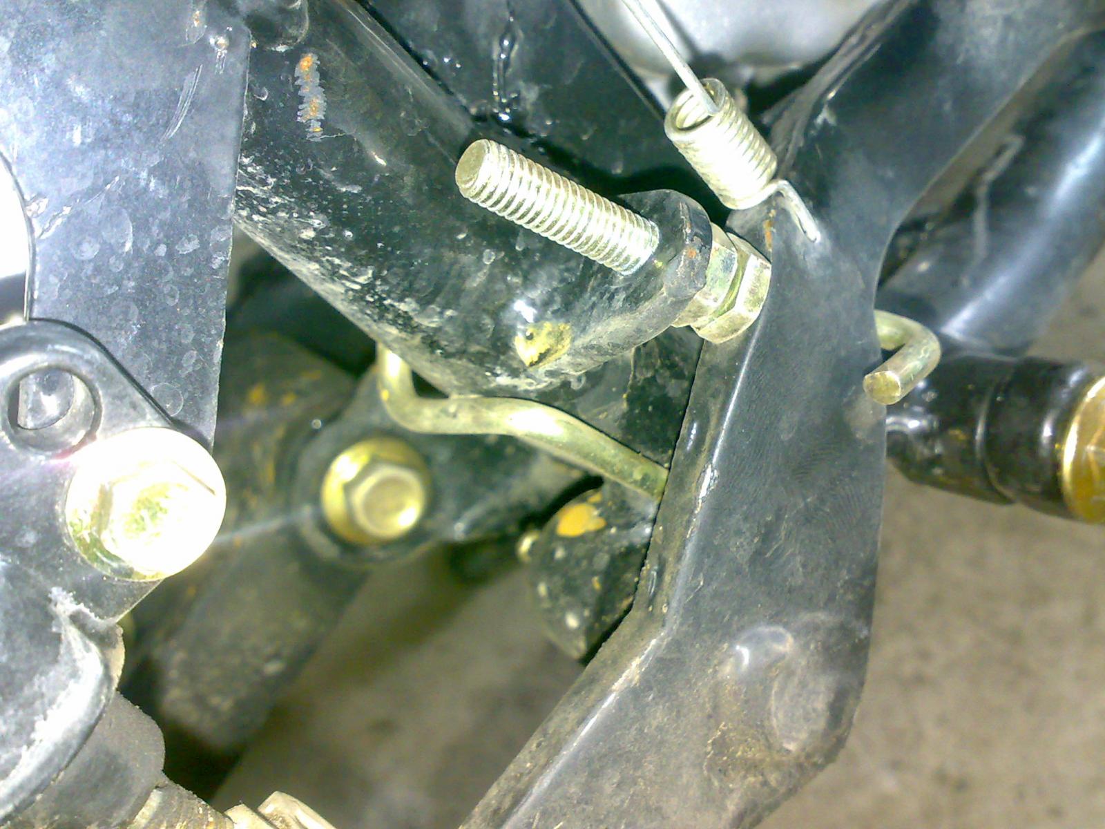

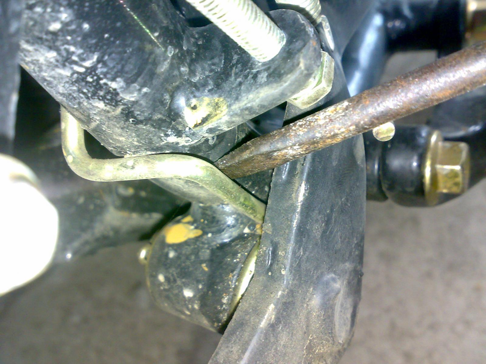

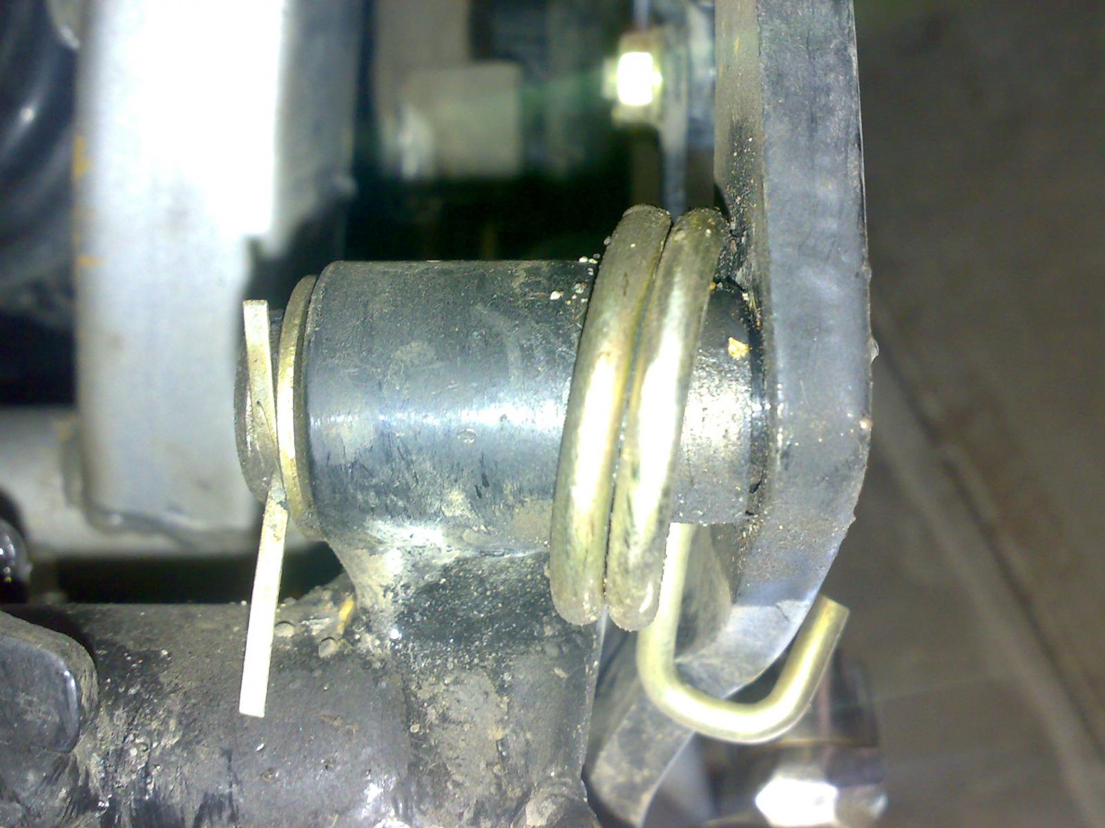

И еще, роман сфотайте пожалуйста как вы поставили пружину отжима лапки заднего тормоза, мы всю голову сломали :)

Возможно у вас проблемы с карбюратором - посмотрите нагар на свечи (белая - бедная смесь, черная - богатая) и от этого пляшите. Вот мануал Yamaha TW200 http://www.mediafire.com/download/0mzulnyzogg/%2701+and+newer+supplement.pdf
с 40 листа есть информация по карбюратору - аналог нашего. и есть информация по уровню топлива в поплавковой камере, посмотрите... хоть с чего то начинать надо...
сегодня замерил уровень в ДВУХ мотоциклах!!!! он ниже чем на картинке - ломаю голову.... решил не лесть... мож всетаки так и должно быть... фото позже по теме...
Пружину сфотаю, в одного ставить было сложно.... :wacko:

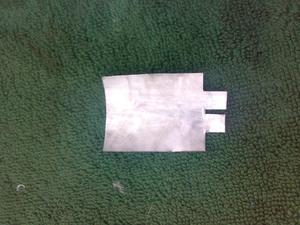

Хотел добавить фоток по доработке фары к ксенону - установка "шторки" или как ее назвать  :wacko:
вот она!
а вот как в фаре :)
Вот фото по установленной обратной пружине на ножку заднего тормоза
вид в сборе
вид снизу
а это я хотел смоделировать ситуацию, типа отверткой огинать так, но нижний крючок должен быть одет на педаль а педаль начинать входить в отверстие - ну короче как то так :D

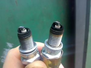

Сегодня решил глянуть на вечки, на там нагар и все такое - всетаки 1000 км прошли... :)
свечи как свечи.... не чего интересного :D нагар одинаковый на двух мото...

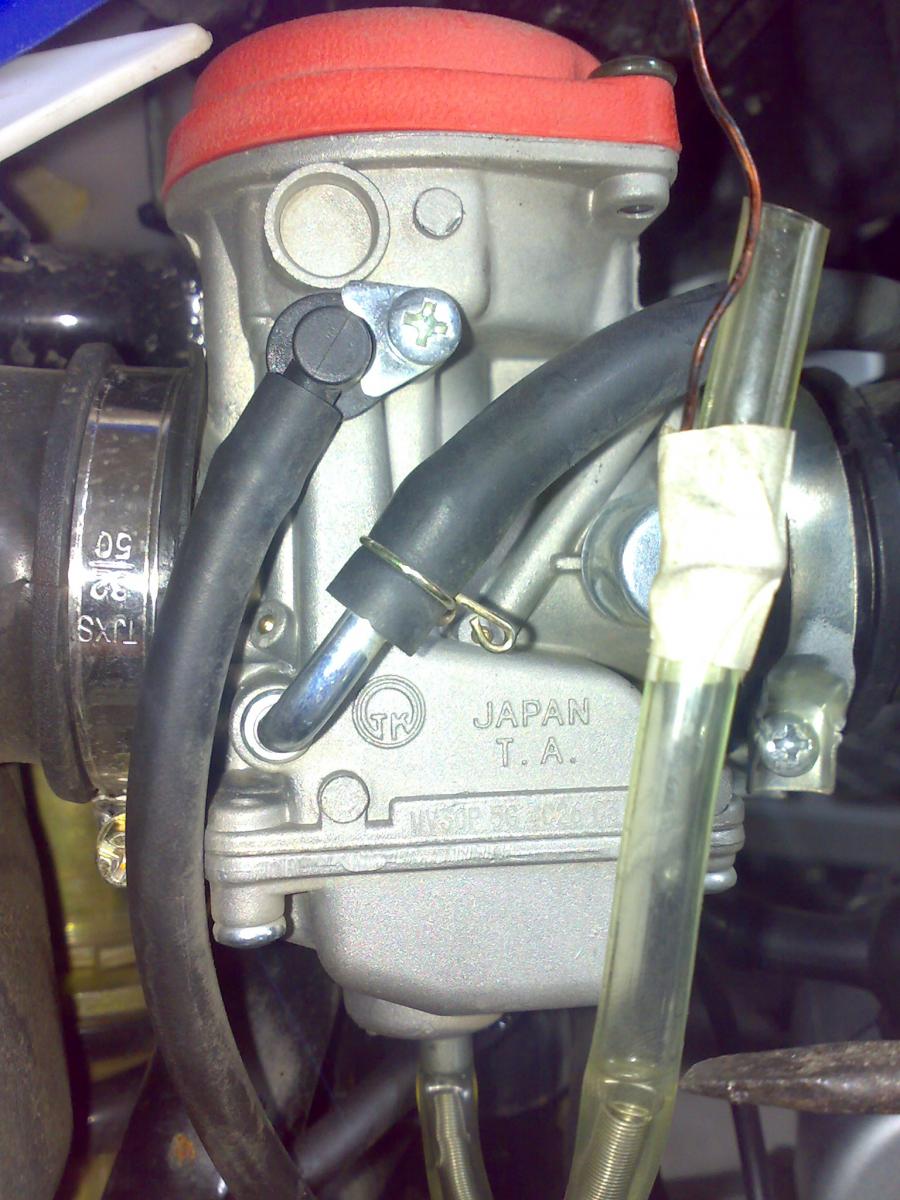

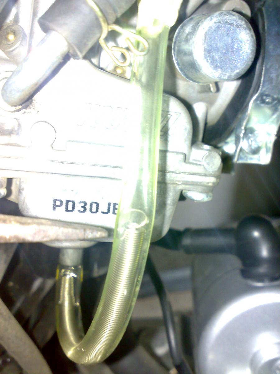

думаю дай померю топливо в поплавковой
тоже все одинаково на обоих мото...
замечу уровень топлива ниже крышки поплавка.

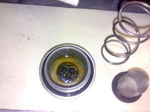

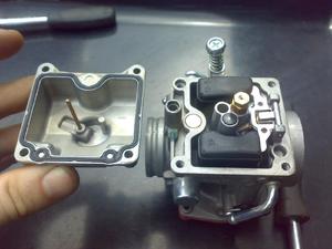

Решил глянуть в поплавковую, все чистенько все прикручено все кравсиво и просто, видно три системы главная дозирующая, холостой ход, и "подсос" - обогатитель :)  не чего сложного.
плюнул и собрал обратно :D

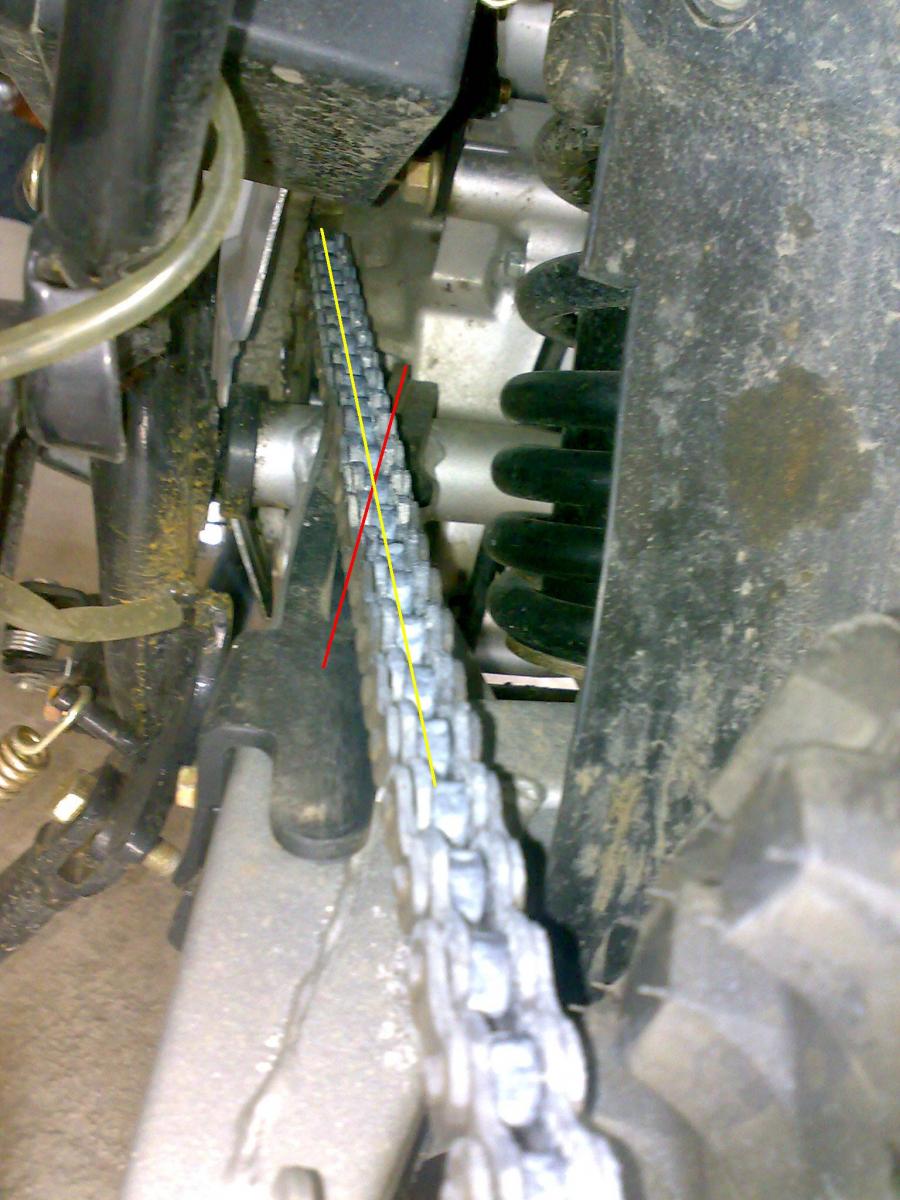

Кстати есть небольшой глюк с обводной резиной для цепи. чтоб цепь не терлась об маятник
Конечно не супер, но пока об маятник не трет....
линиями хотел изобразить центральные установочные линии   :)
