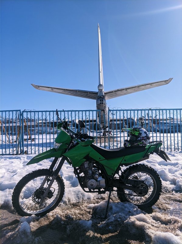

В 06.04.2021 в 09:18, Quwer сказал:
И защита ручек руля алюминиевая, с хорошей толщиной, чтобы не гнулась при падении, без лопухов.
Защиту поставил такую:
https://aliexpress.ru/item/33053989792.html?spm=a2g0s.9042311.0.0.274233edfClgMD
Пришлось высверлить металлические заглушки в ручках руля и анкеры строительные использовать вместо пластилиновых комплектных.
Защита работает, не гнется. Параллельно ручки на фум-ленту установил, падал даже с зеркалами, не отламывает ничего. Зима, скорости видать не те ))))))
Mg7hBa9t7cyC6B-uSNcbvbgh7ofVusmcRtMoy_SIzOKRmKy8AytII1LBTFAhDMg9W_urHUjmDI4ZurMdIz9h3a7phOvZwU-fMixhiCy3IEip0kB4f2XqU3dR1FpkLHkwJSfhS29gxuFFOllUeqBhNTJtiE0-HvGgqeqtASXMrmwMCBhYV9LFkUrtRMOub2rNq00qRHqhVQZa864EbevgrWpzkxaBmv2mn7G8kKprio-t28J_vO7CbS3pa04GzXnZYrx1Sp5k-saD_WA32jOwYtt1EYG0-dscS4gLK48rueqk-ezDOX6IMNE4l8ZjDGi306q7Jy3qRt7uV8kLXZxFNhG-S0XQ72bF-Az5_6A8yarT0fj87DoI5RvApsWhjIVAo7VO4f5VHv24wY5VE7Xx73GXMOhRNMT2ZUipcPuGLjZPCnpN7Sah1Dipc5Yeo8aQ-LraZG4Y6G8WJ5jbG5n2hfHYIv8qjq3SG-Hwv7ntaCBVpdzBMax6VsZvG_94nEcWDVqLDShD9f9zMCcfubPOBRceuBP7mark_dF96Nr8bSmqWckpSR81NpDWajaMD0M5n8RAp5dwnMUugZ78dwM9RG0papayDnzG0bF7c4TzGATzzpzlHV7QhJD4efCvMJdlP4BkHJHNPGgO7puRiWdRD9iwsPSXre4V222jIZ5rW3HU759hySY-pDHd3Ki_-3A5XCf0RhihJtET-Iq1-R4q4T4h=w1370-h1826-no?authuser=0
Кстати поворотники все 4 поменял, вот на такие:
https://aliexpress.ru/item/1005001780963771.html?spm=a2g0s.9042311.0.0.264d33ed5ug0Ld&_ga=2.58643882.1870980838.1617805723-14933248.1579250566&sku_id=12000017545156512
Гибкие, светодиодные, выглядят намного лучше штатных, подключаются путем удаления из-под сидения блока моргания. Просто его нужно отключить и выкинуть, и все. )))

Цена вообще огонь. Ранее тема была, тоже заказал. По отверстиями нормально подошли?

В фару что ставил, на головной свет? Смотрю Н4 светодиоды, только парой. Синие авто галогенки на 55 расплавят её думаю...

да, подходят.
2 часа назад, ЮрикСол сказал:
H4 светодиод. Вообще не светит, я бы попробовал автомобильную 55Вт либо доп свет.
