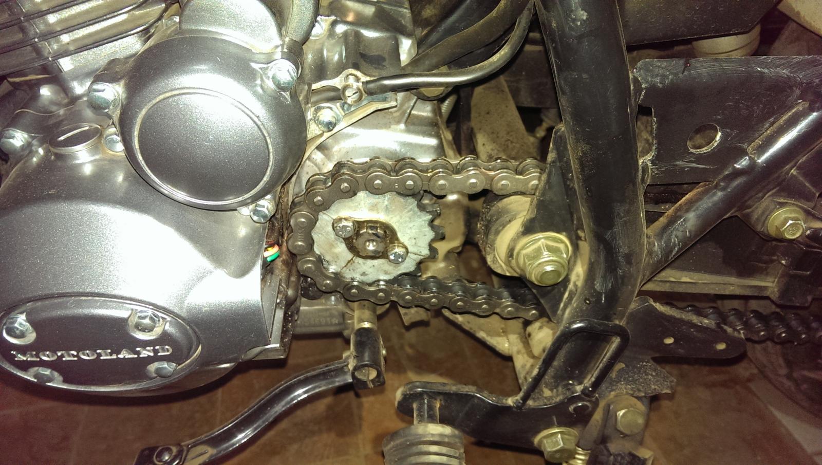

Pawlo Опубликовано 28 сентября, 2015 Автор Жалоба Опубликовано 28 сентября, 2015 Привет! Владею таким же аппаратом. У соседа такой же только 2010 года skyteam без масло радиатора. Подскажи плз, как у тебя мот трогается с места. 1.У нас обоих при троганьи с места наблюдаются подергивания, как будто изношено сцепление. Но блин, у меня пробег всего 4 ткм. Да и у друга такой-же не смотря на 10 год. Приходится давать газу при старте, чтобы не было дерганий. Может вопрос смены звезды решит проблему? Хотя, если честно, первый раз с таким сталкиваюсь. Мот едет бодро и недостатка мощности нет. С чего такое поведение на старте- не понятно. 2. По факту о обоих не рабочий подсос. Вроде как он есть, но всё равно приходится держать ручку газа, пока чуток не прогреется. Свет - никакой. Pawlo, а чем лучше диодный свет по сравнению с тем же колхоз ксеноном? Во владении есть еще десна 220. На мой взгляд, Мотолэнд на голову выше десны во всем кроме коробки. Коробка у десны прям чуть ли не хондовская - очень четкая и мягкая. На мотолэнде не пойми чего. Нейтраль поймать тяжело, без сцепления вверх переключается жестко, да и ватное какое-то. Да и трогаться на десне можно даже без газа, поедет мягко и без дерганий. Аппарат 10го и 15го годов выпуска, а проблемы как под копирку. Купил только вчера аппарат, так что впечатления прям свежие. И если можно, лай ссылочку плз на свет и звезды. Спасибо! Если без маслянного радиатора, то скорее всего мотор 165FMM, у меня 167FMM, при трогании с места тоже дергается, это из-за отсутствия демпферов в задней звезде, звезда просто болтами прикручена к ступице и при трогании цепь дергается издавая неприятные звуки... Я заказал на на заводе мне по чертежам изготовили ременный привод, на этой неделе должны прислать, установлю выложу фотоотчет... Звезду покупай сразу на 15 зубов, больше не лезет, даже на 15 зубов уже цепь чиркает чуть-чуть по крышке... В Китае заказывал звезду за 600 рублей и ждал месяц, пока ждал нашел в интернете магазин в Люберцах, купил за 75 рублей! По поводу света, диодный ярче штатного примерно в три раза, по сравнению с ксеноном почти не слепит и не нужно блок розжига прятать, производитель диодных ламп, обещает ресурс 50000 часов. Плюс я терпеть не могу синий свет ксенона, диоды светят как обычная фара, 3000 К. Цитата

sdkfz234 Опубликовано 30 сентября, 2015 Жалоба Опубликовано 30 сентября, 2015 народ, а совет вам от бывшего лифаниста - кто доберется до задней звезды - вы ее промерьте и чертежик сюда выкладите - тогда можно будет подобрать аналог. наверняка у JT есть звезда от какого-нибудь дремучего и древнего мотоцикла. Цитата

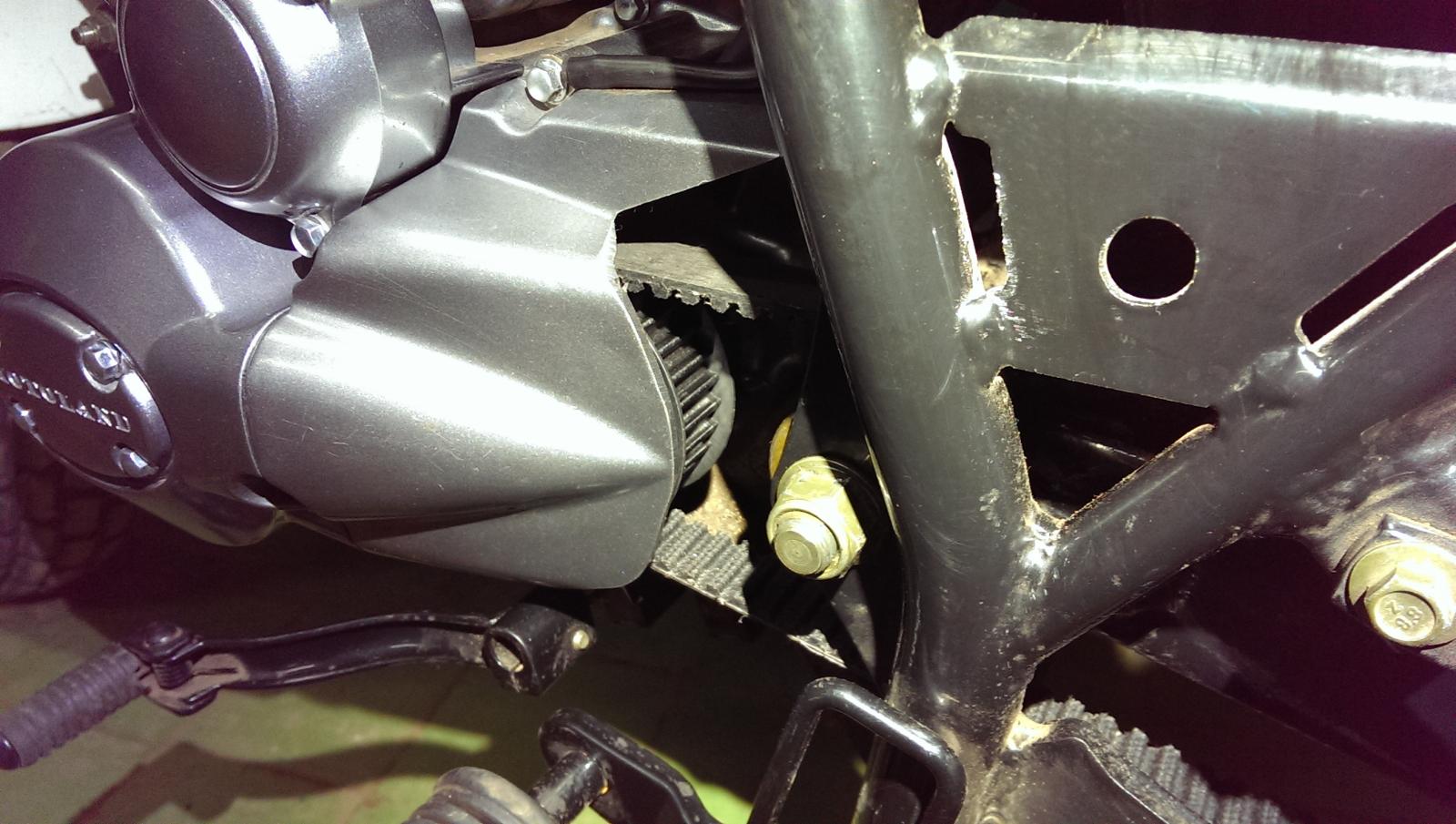

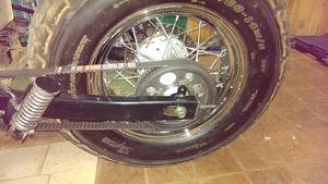

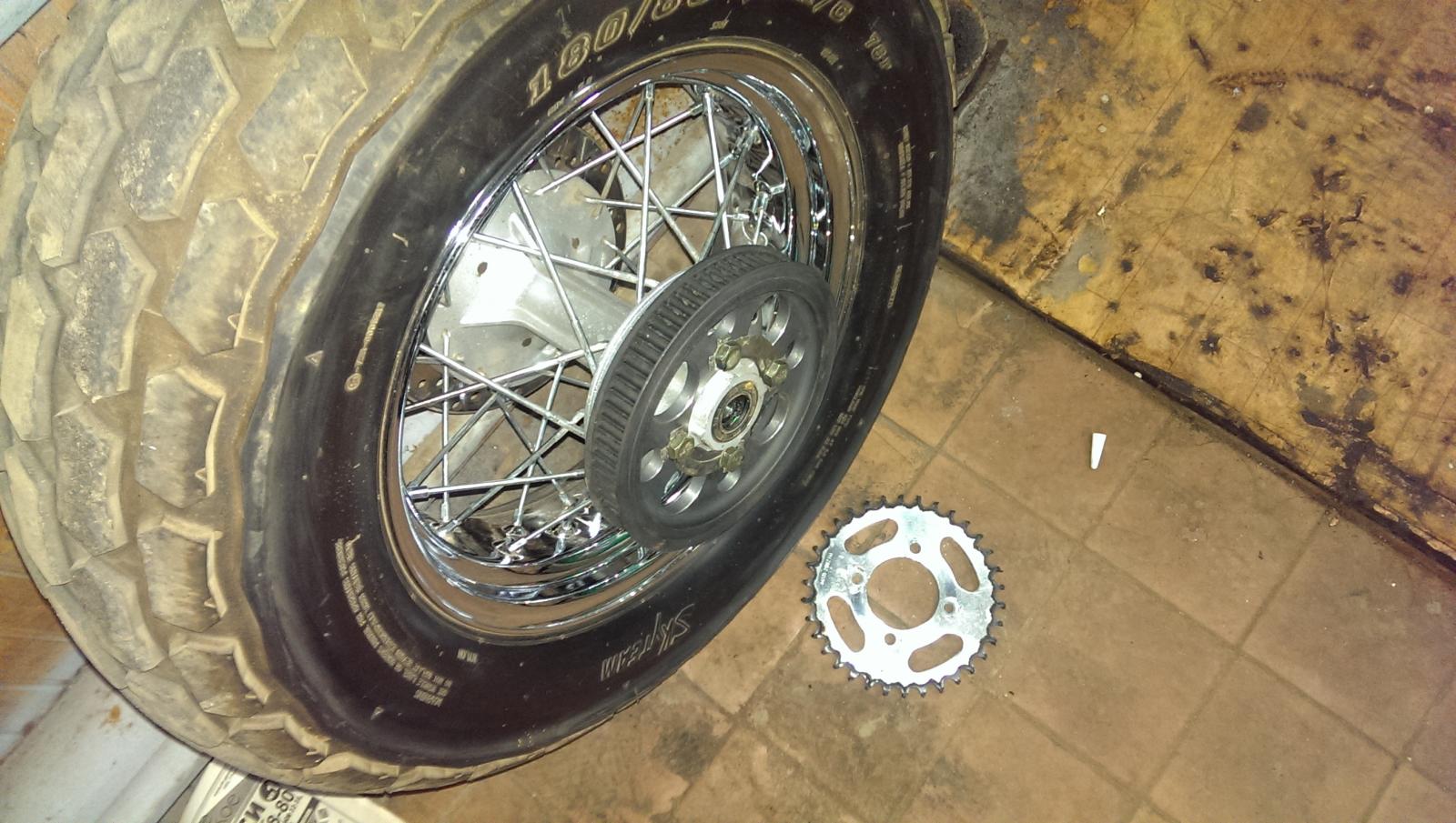

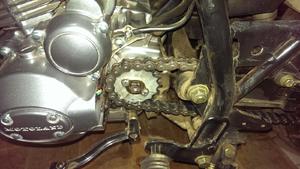

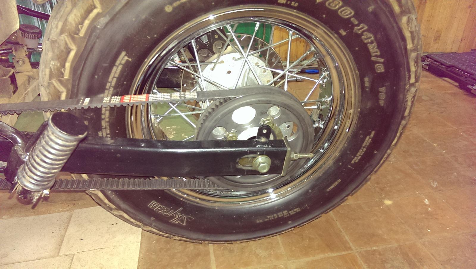

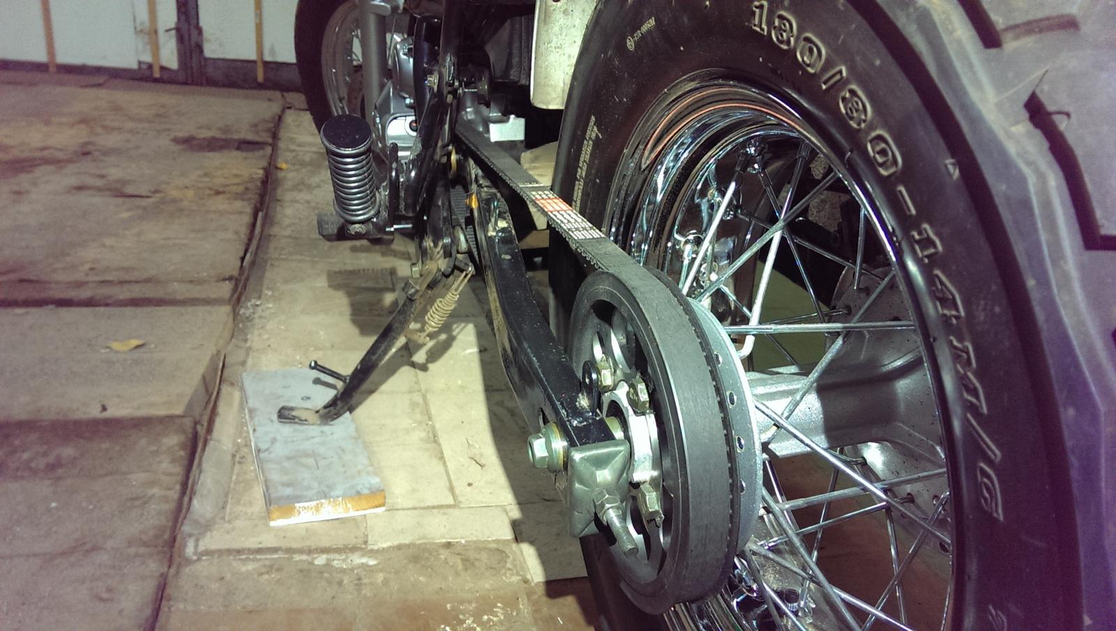

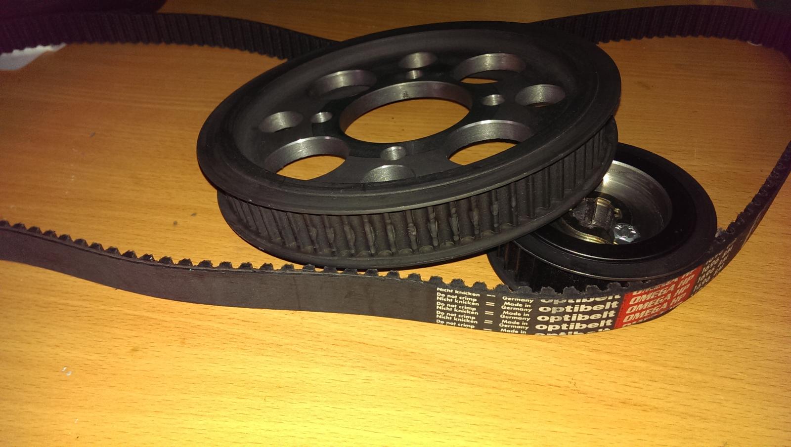

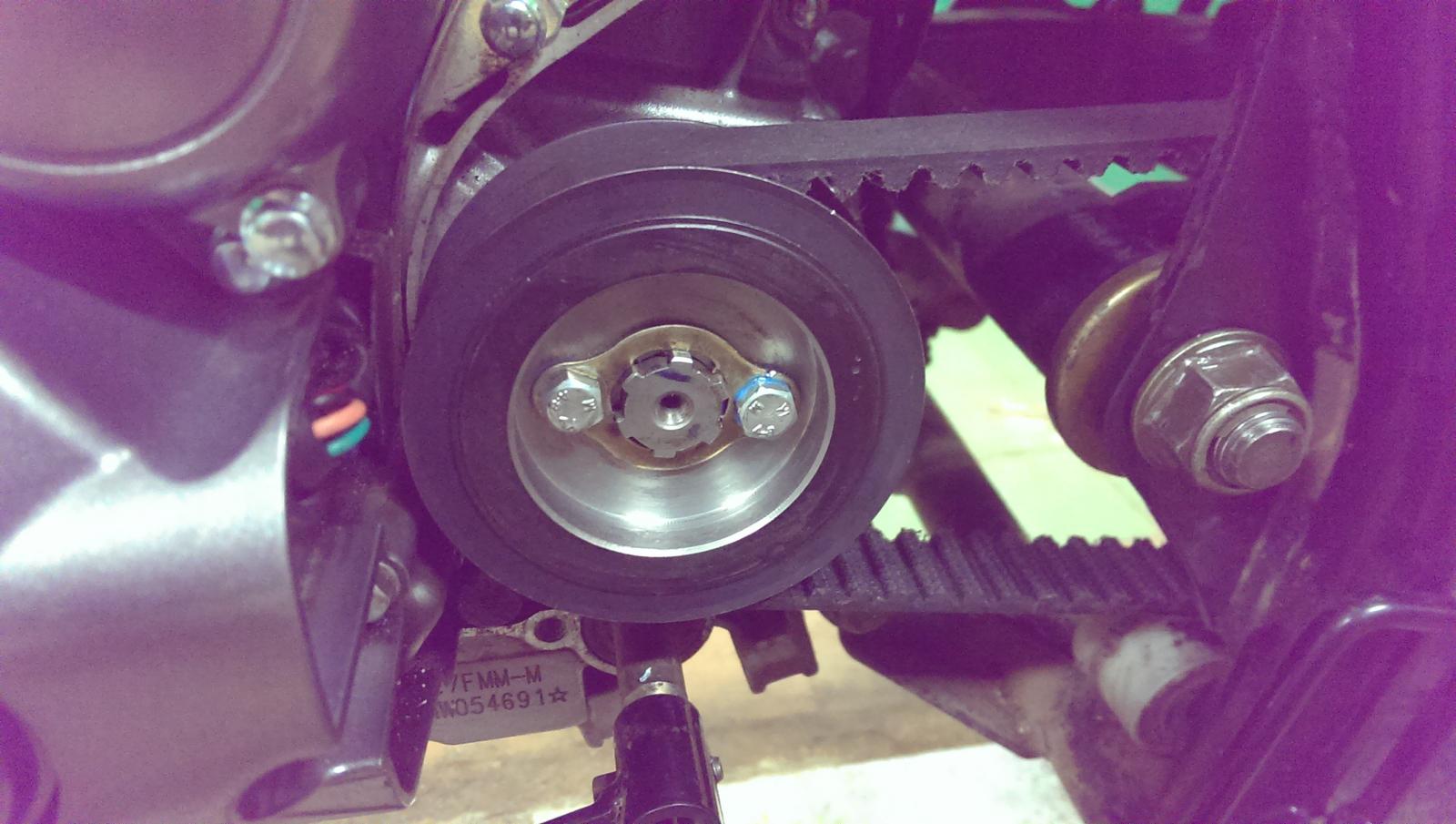

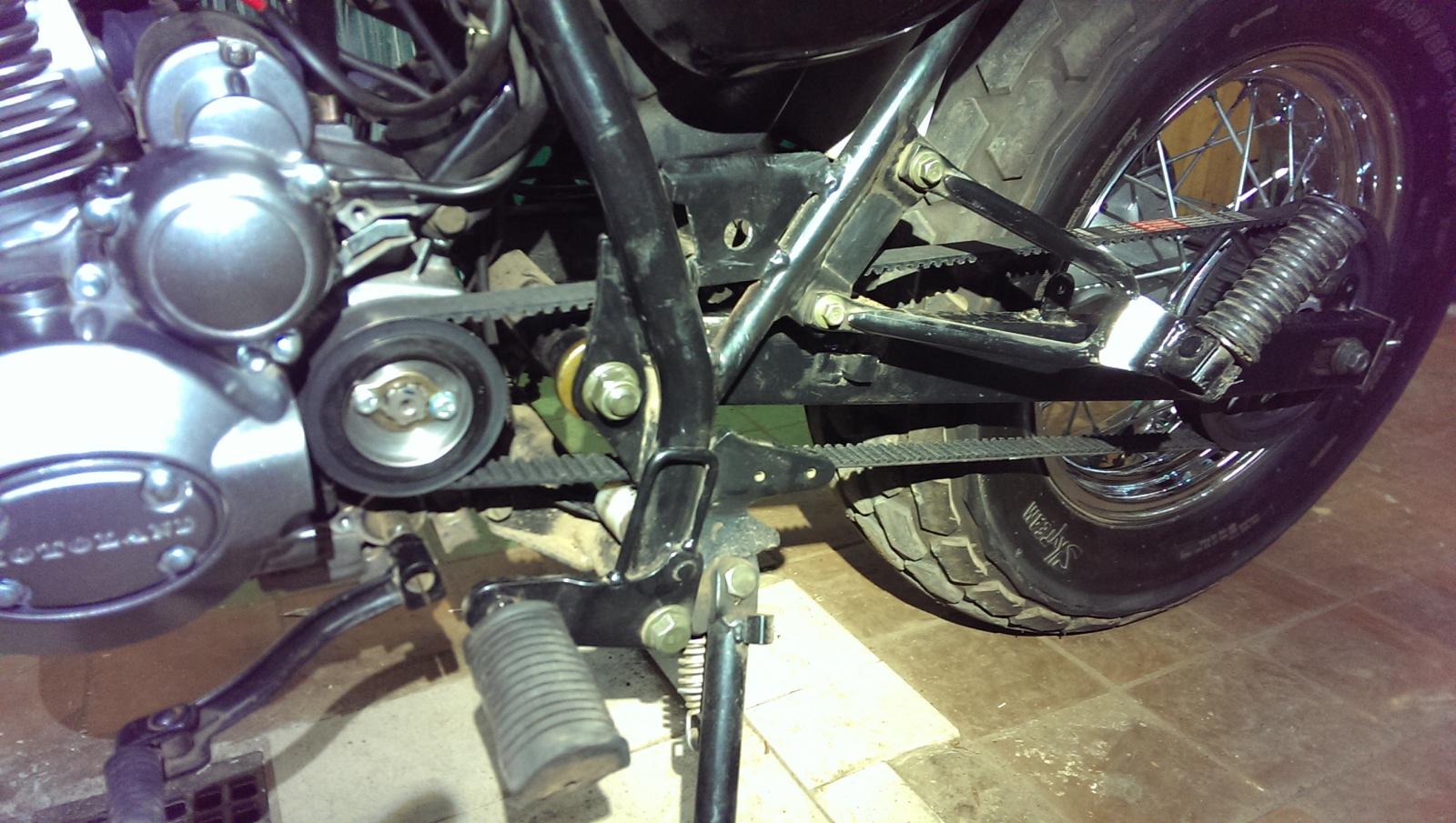

Pawlo Опубликовано 1 октября, 2015 Автор Жалоба Опубликовано 1 октября, 2015 Друзья, на конец то я дождался свои шкивы с ремнем!!! Вчера уже поставил. Сказать что стало на много лучше, не сказать ни чего! Это другой мотоцикл, передачи включаются мягко, при включении первой, пропал этот удар, когда трогаешься он перестал издавать неприятные звуки "умершего сцепления" вибрации почти пропали, остались только от двигателя на некоторых оборотах, все передачи стали включаться в несколько раз легче, особенно заметно пи понижении. Пропали удары при неаккуратном обращении со сцеплением! В общем сплошной восторг! Цитата
Vivazebull Опубликовано 1 октября, 2015 Жалоба Опубликовано 1 октября, 2015 Привет! Нереально круто!!!! А цена вопроса? Ссылки, явки, пароли? На сколько хватает ремня и сколько стоит его замена? Цитата
Pawlo Опубликовано 1 октября, 2015 Автор Жалоба Опубликовано 1 октября, 2015 Все делалось на заказ, кроме ремня, ресурс покажет время, на чеперах ремни меняют, на сколько я слышал, каждые 40 000 км. По деньгам мне обошлось порядка 10 000 рублей... Цитата
Pawlo Опубликовано 1 октября, 2015 Автор Жалоба Опубликовано 1 октября, 2015 Сейчас планирую устроить ресурсные испытания, куплю зимнюю экипировку и постараюсь накатать побольше, пока погода и время будет позволять... Цитата

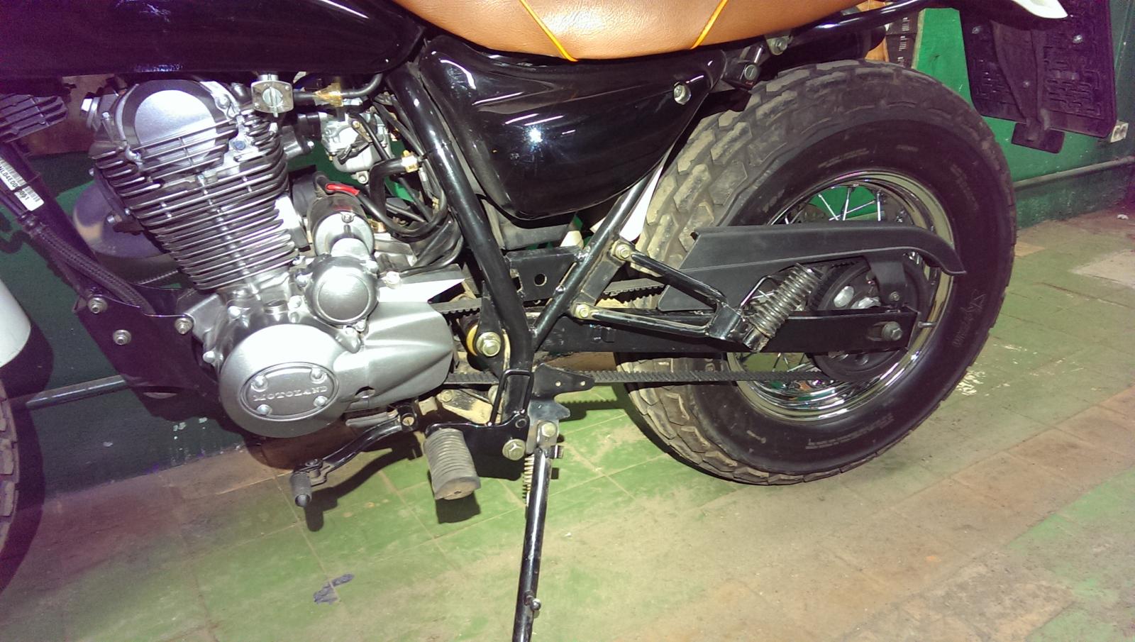

alekskonv Опубликовано 1 октября, 2015 Жалоба Опубликовано 1 октября, 2015 Касание ремня об маятник исключено? В месте крепления к раме. При ходе колеса. Цитата
Pawlo Опубликовано 1 октября, 2015 Автор Жалоба Опубликовано 1 октября, 2015 Там большой зазор, без седока примерно сантиметр, а когда садишься около двух, я на всякий случай снял слайдер цепи. Ремень в отличии от цепи не трясется во время движения... Цитата
Vivazebull Опубликовано 1 октября, 2015 Жалоба Опубликовано 1 октября, 2015 Pawlo, ты откуда такой придумщик? ). Судя по ценам на цепи о-ринг + звезды. Ценник на комплект замены цепи будет примерно таким же. Единственный минус - в говна уже не залезть. Я так понимаю, что проблема со сцеплением при троганьи - отсутствие демпфера в заднем колесе? И ремнем этот недостаток нивелируется. Как по поводу просечься где-нибудь в нерезиновой и устроить совместные ресурсные испытания? Цитата
