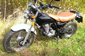

Добрый день!
А не бзделоват ремень? Я у колеге на работе на хорлее видел так там ремено о го го. А тут на ремень от ГРМ похож.
Можно поподробней от чего ремень? И где такое делают??? Может там и звёзды можно изготовить???
Звезды изготовить можно много где, для их изготовления ума большого не надо, в Москве и области полно предприятий, больших и маленьких... В инете набери "металлообработка"
Там стоял 1700сс
По поводу изготовить звезды нашел только из алюминия делают. А там где делают из стали сказали это эксклюзив и стоить будет дороже чем из Англии три штуки привезти. Может я нетак искал но всеже. Да ладно со звёздами придумаем что небудь но вот ваше решение с ремнём интересное и смелое ябы не рискнул.
А тебе из стандартных шкивов делали? посадочные места и все? из готовых заготовок?
Да, расчитал передаточное число, купил заготовки, снял размеры, начертил чертежи и отправил это все отцу, он на заводе работает...

Ведущих полно, сам заказывал,  на 13, 14, 15 зубов, но все звезды низкого качества, они болтаются издавая лишний шум. Главная проблема, отсутствие демпферов в заднем колесе! Из-за этого жесткое включение передач, дерганье при трогании и лишние вибрации...
На счет бизнеса была мысль... Но чтобы поставить ремень на среднекубатурный байк, придется использовать более широкий ремень, он может не подойти в штатные места. А на китайские мотоциклы можно делать комплекты, при нормальном спросе...

Если действительно засада с наличием ведомой звезды, можно найти похожую и доработать...  Пишите размеры, подумаем вместе...
Чисто внешне, мотоцикл производит самое позитивное впечатление! Супер!
Ремень вместо цепной передачи - верх оригинальности, но только для чистых дорог...), а такой мотоцикл больше для леса..

На этом мотоцикле, я наездил по лесам и полям примерно 300 км, пока ждал ПТС, скажу честно, не для бездорожья этот мотоцикл, подвески короткоходные, колеса тяжелые, трясет сильно, а по дорогам отлично, особенно с ремнем, тем более я передаточное число подобрал 2.25. На 5 передаче при 100 км/ч на тахометре 5400, вибрации практически пропали, зеркала больше не вибрируют, сиденье тоже... Вчера 2 часа катался, даже влезать не хотелось... :)  по поводу работы реремня в грязи, есть полиуполиуретановые ремни, они супер прочные и износоустойчивые, я бы поставил, но нужной длины нет, а менять размер шкивов не хочу, для меня это важнее...
Ну, у всех разные требования к мототехнике.. Хорошо, что Вы смогли адаптировать мотоцикл именно под свои, тем более так соригинальничали с ремнём.. :) Возможно, ещё есть смысл тяжёлые колёса побалансировать, раз асфальт нравится.
