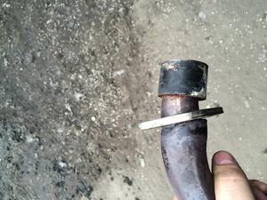

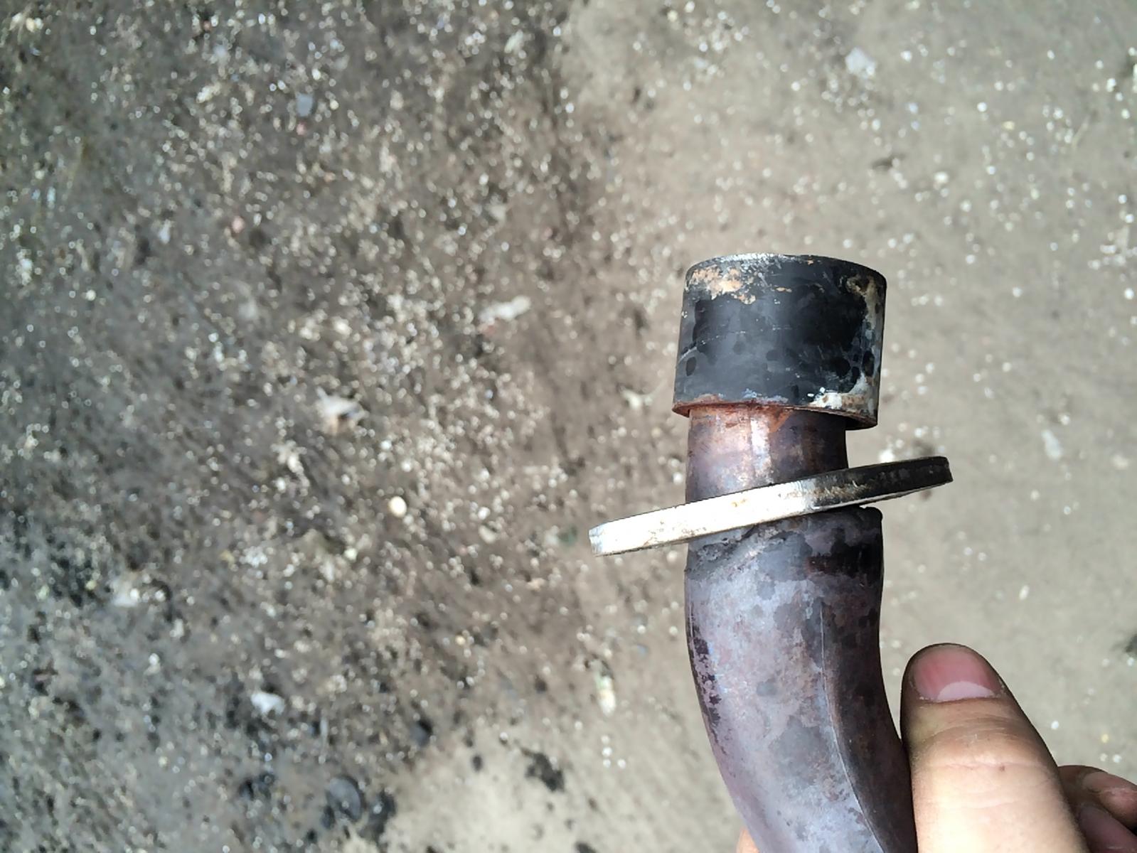

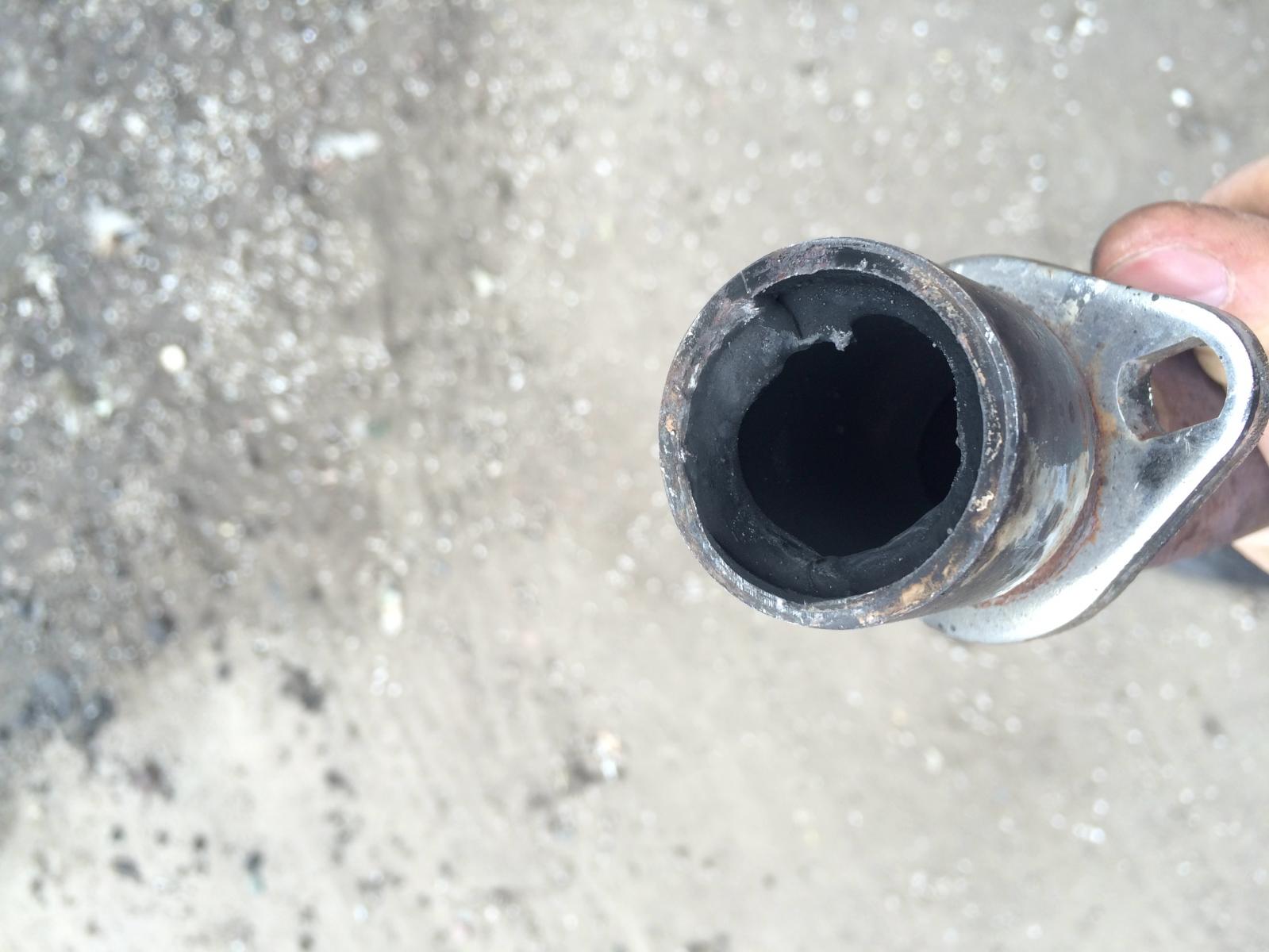

Вот такой замечательный глушитель у меня, будем переделывать...

Переварил трубу, убрал все заужения, по ощущениям прибавилось тяги на средних и высоких оборотах...
