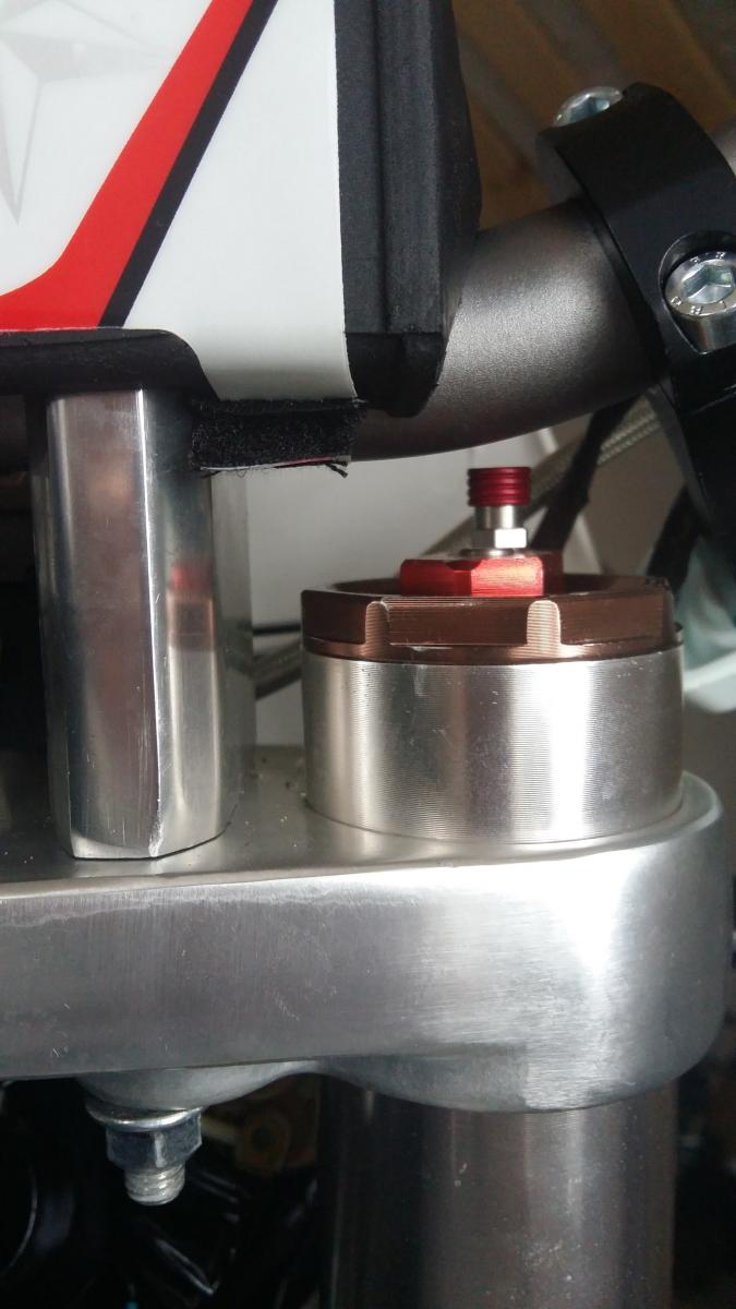

anonym Опубликовано 22 марта, 2016 Жалоба Опубликовано 22 марта, 2016 Подскажите какая резьба на клапанах нужна в перьях вилки fastace, которые на фото выше? M5 * 0.8? Все время забываю померить. Цитата
Bezon Опубликовано 22 марта, 2016 Жалоба Опубликовано 22 марта, 2016 Подскажите какая резьба на клапанах нужна в перьях вилки fastace, которые на фото выше? M5 * 0.8? Все время забываю померить. Да...ток бери как у меня( на колпачке написано CAKEN) есть другой вариант...он не подходит... 1 Цитата
anonym Опубликовано 22 марта, 2016 Жалоба Опубликовано 22 марта, 2016 Да...ток бери как у меня( на колпачке написано CAKEN) есть другой вариант...он не подходит... Спасибо, кто захочет приобрести, вот ссылка http://ru.aliexpress.com/item/Fork-Bleed-Valve-Fork-Relief-Valve-Motorcross-Air-M5-0-8mm-Fork-Bleeder-Relief-Valves/2051605386.html 2 Цитата
Bezon Опубликовано 22 марта, 2016 Жалоба Опубликовано 22 марта, 2016 Спасибо, кто захочет приобрести, вот ссылка http://ru.aliexpress.com/item/Fork-Bleed-Valve-Fork-Relief-Valve-Motorcross-Air-M5-0-8mm-Fork-Bleeder-Relief-Valves/2051605386.html Именно эти подходят... Цитата
