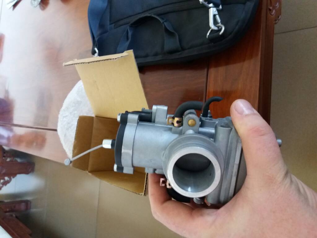

vbraun Опубликовано 2 ноября, 2016 Жалоба Опубликовано 2 ноября, 2016 Пацаны, карбюраторы с ускорительным насосом пришли. Осталось пока 2. Ставятся вместо родных без переделок Отправлено с моего SM-J510FN через Tapatalk 1 Цитата
Пан Евгений Опубликовано 6 ноября, 2016 Жалоба Опубликовано 6 ноября, 2016 Привет Владимир! Почём карб и на170 зонг пойдёт? Плоскодросельный?Рычаг ускорителя с наружи как у пз30? Цитата
vbraun Опубликовано 6 ноября, 2016 Жалоба Опубликовано 6 ноября, 2016 Привет Владимир! Почём карб и на170 зонг пойдёт? Плоскодросельный?Рычаг ускорителя с наружи как у пз30? Карб 9600. На 170мм пойдет. Подсос как на т6 да и карб как на т6 деллорто только с ускорительным насосом. Рычак ускорителя внутри и задействован за счет заслонки. Трос одинарный нужен к немуОтправлено с моего SM-J510FN через Tapatalk 3 Цитата
lemaal Опубликовано 13 ноября, 2016 Жалоба Опубликовано 13 ноября, 2016 Карб 9600. На 170мм пойдет. Подсос как на т6 да и карб как на т6 деллорто только с ускорительным насосом. Рычак ускорителя внутри и задействован за счет заслонки. Трос одинарный нужен к нему Отправлено с моего SM-J510FN через Tapatalk Приветствую.! Увидел ваш ролик про ККО34 с ускорительным насосом на дакар 250, сам пытаюсь подобрать карб но пока тчетно. Сейчас жду PZ30 с ускорительным насосом, попробую как с ним будет вести мот. Не получится, буду думать в сторону FCR37 или инжектора. Так же интересно сделать 300 кубовый мотор. Где можно подробней ознакомиться с данным проектом? Если можно, скиньте пожалуйста ссылку где заказывали карбюратор. Цитата
vbraun Опубликовано 13 ноября, 2016 Жалоба Опубликовано 13 ноября, 2016 Приветствую.! Увидел ваш ролик про ККО34 с ускорительным насосом на дакар 250, сам пытаюсь подобрать карб но пока тчетно. Сейчас жду PZ30 с ускорительным насосом, попробую как с ним будет вести мот. Не получится, буду думать в сторону FCR37 или инжектора. Так же интересно сделать 300 кубовый мотор. Где можно подробней ознакомиться с данным проектом? Если можно, скиньте пожалуйста ссылку где заказывали карбюратор. Нет ссылок на карбюраторы. И то что вы ожидаете pz30 это пустая трата денег т.к. с 30мм диффузором ваш мотор не будет развивать полной мощности. У меня еще есть один карбюратор который не продан из тех трех которые я привез. Про 300 кубов я не освещал этот проект как то подробно. Если хотите 300 кубов то я могу подготовить бигбор за 18000 рублей. В комплекте будет все необходимое для установки на двигатель. Да и кто вас надоумил на pz30? Отправлено с моего SM-J510FN через Tapatalk Цитата
