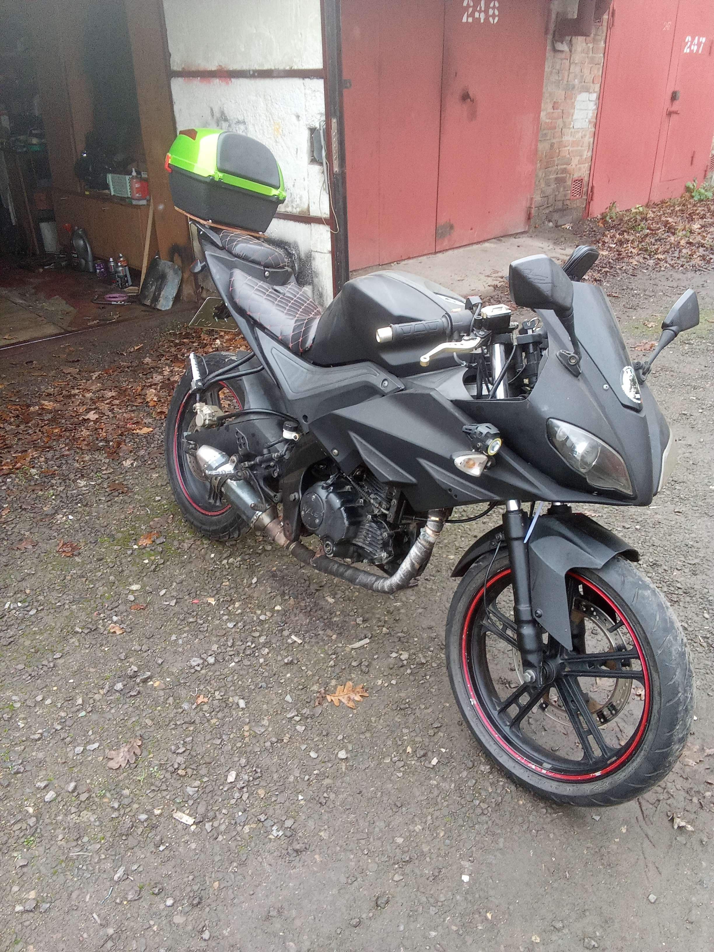

Летучий Голландец Опубликовано 23 ноября, 2025 Жалоба Опубликовано 23 ноября, 2025 Ну всё, мопед собрал, универсальную приборку установил (осталось откалибровать спидометр, но это уже весной на ходу сделаю), на 90% к следующему сезону готов! Теперь нужно чесать репу о Встрече 2026... 2 Цитата

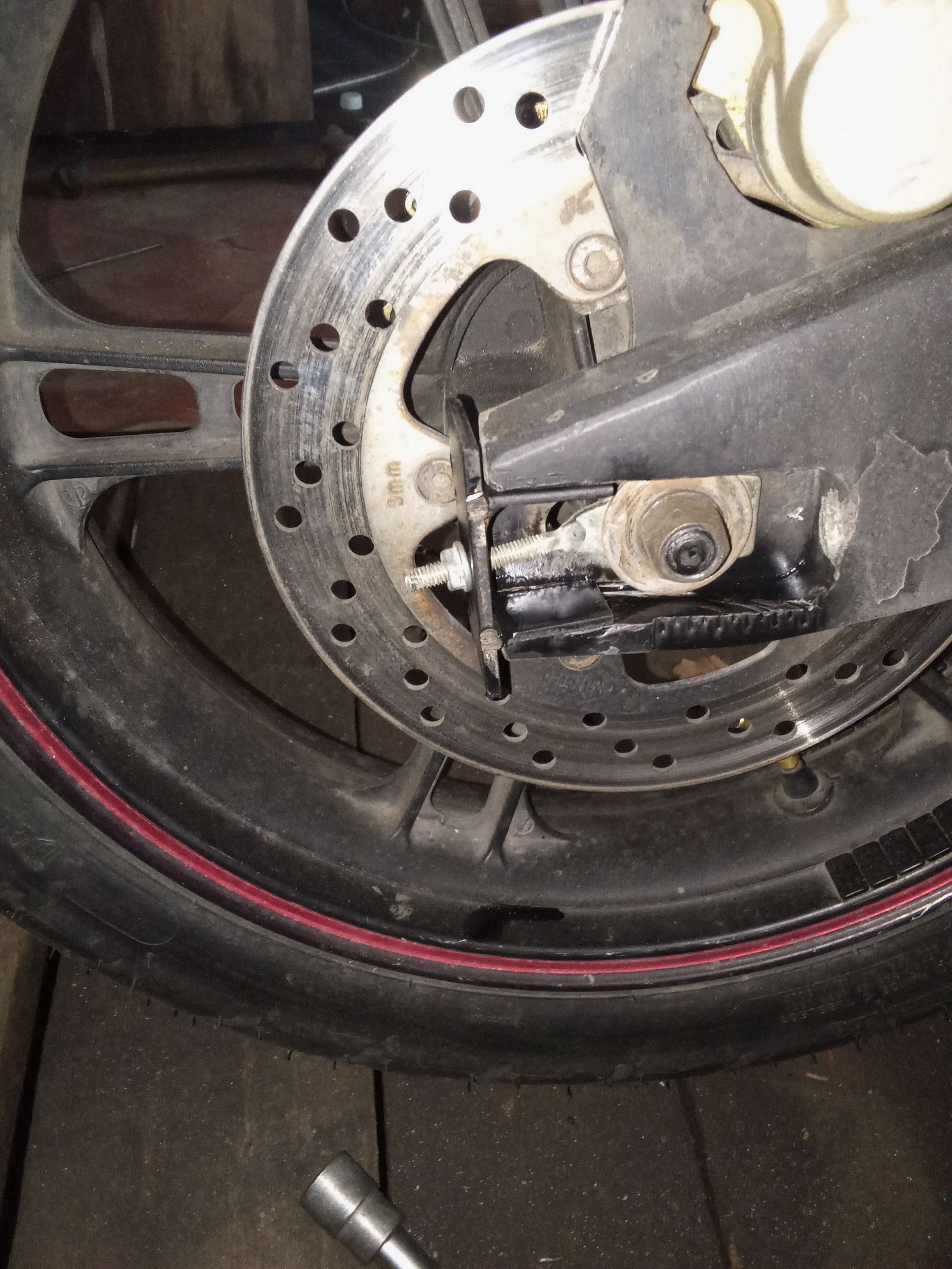

Летучий Голландец Опубликовано 13 декабря, 2025 Жалоба Опубликовано 13 декабря, 2025 Переделал сегодня механизм натяжки цепи Изначально винты были вкручены в маятник и выталкивали ось колеса назад, один из них обломался внутри маятника, высверливать оказалось тяжело, сделал упорные планки, купил натяжители от Альфы и теперь механизм работает нормально! Дальше по плану изготовление дуг, шаблон сделал, в понидельник куплю трубу, мне ее изогнут... 2 Цитата

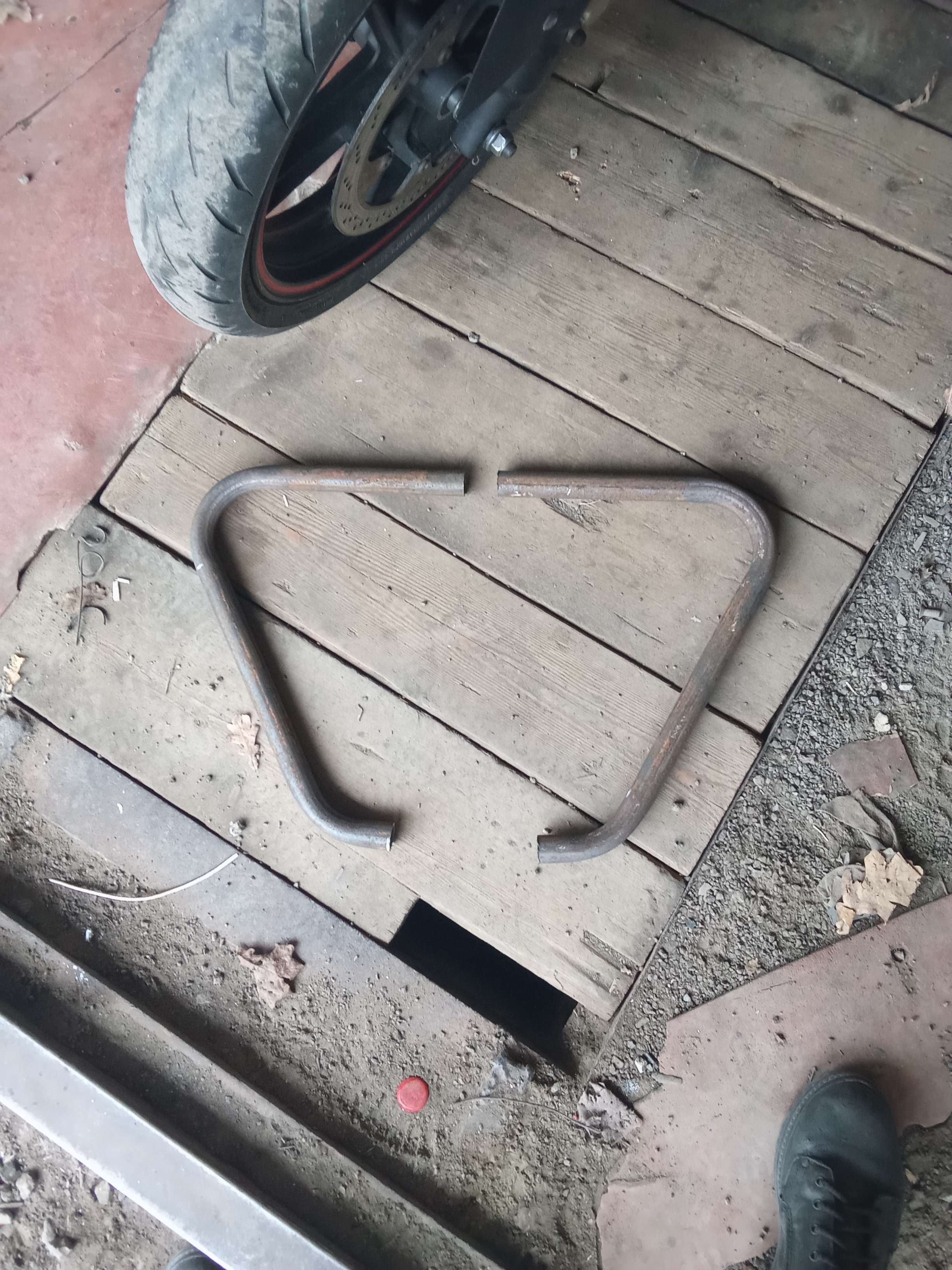

Летучий Голландец Опубликовано 15 декабря, 2025 Жалоба Опубликовано 15 декабря, 2025 Смастерил сегодня заготовки для дуг Н Но холодно в гараже, площадки и сделаю как потеплеет!) 2 1 Цитата

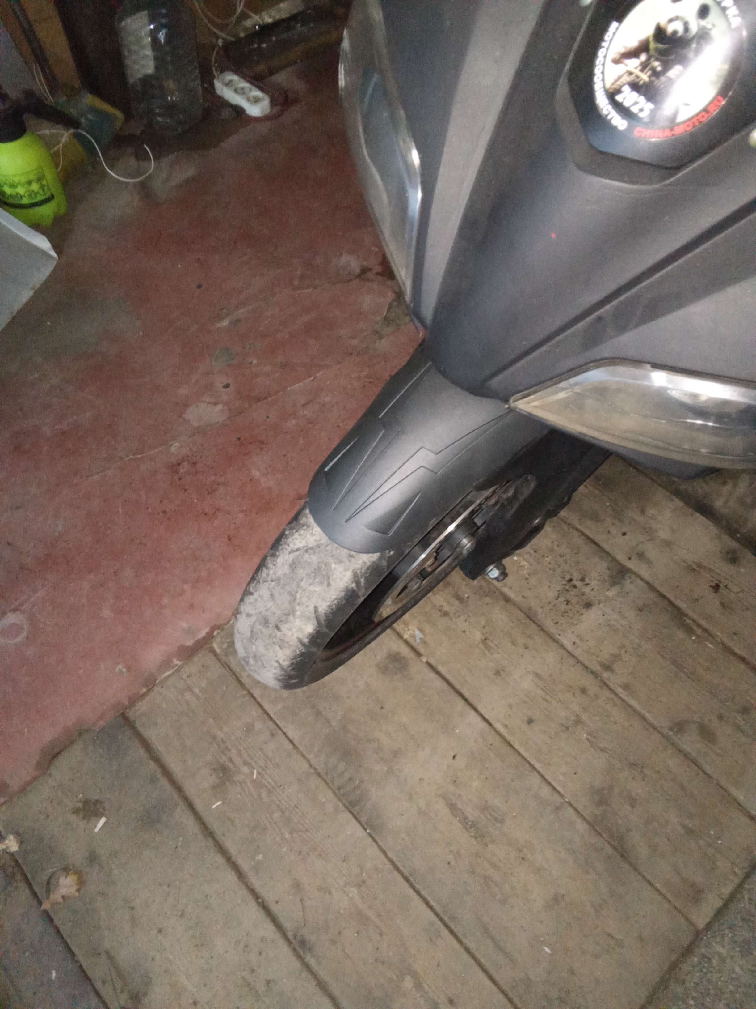

Летучий Голландец Опубликовано 21 декабря, 2025 Жалоба Опубликовано 21 декабря, 2025 Помаленьку улучшаемся... Было обломано переднее крыло, тяжкое наследие царского режима... Но Китай нам в помощь, я имею ввиду удлинитель крыла 2 Цитата
