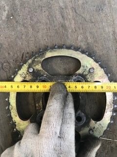

Заднюю звезду, кому нибудь удалось поменять?
Если да, может остались размеры?
Хочу сразу прикупить и поменять, пропустив шаг, снять размеры..
Тоже планирую менять заднюю звезду, уже от зубов волны остались))) . Выкатывался уже немного по улице прокатился. Надо задок задирать, колесо снимать, звезду откручивать и с ней в магазин идти подбирать.  Всё никак в выходные не освобожусь.
29 минут назад, ars-lan911 сказал:
Я со звездой пробежался по магазинам и именно такой нет, по посадочным не подходит.
все есть, именной такой нет.
Снял размеры, заказал на вб, должна подойти.
https://www.wildberries.ru/catalog/50525952/detail.aspx?size=96061876

Ну как, пришла звезда?   Подошла?
4 часа назад, ars-lan911 сказал:
Я бы сказал, что да.
По болтам 100 % попадание.
По внутреннему диаметру (отверстие) не попал, на Вб внутренний чуть больше, но все равно поставил, один в один не найти.
Катаю все норм.

В 27.04.2023 в 20:41, zloydyh сказал:
Катаю все норм.
А какие размеры родной звезды?  Скинь её фото.
