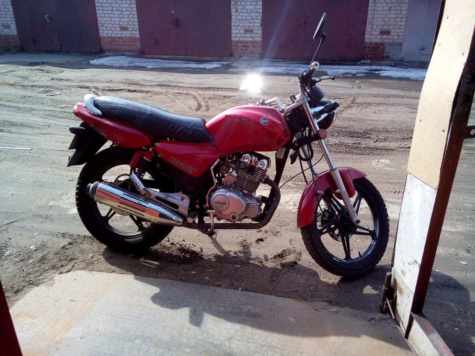

Ну и фотка моего нового мопеда. Правда в птс я уже третий хозяин(да, знаю, покупать б\у китай не есть умно, но обстоятельства вынудили). Седло уже стоковое, это сверху было обтянуто чтобы он выше по седлу был.
