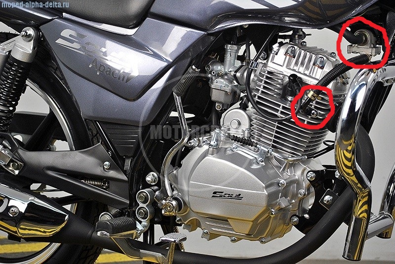

Пашу Опубликовано 20 июля, 2016 Жалоба Поделиться Опубликовано 20 июля, 2016 Сгораю от любопытства. Может кто подскажет что это?( обведено красным ) Ссылка на комментарий Поделиться на другие сайты Поделиться
patriot Опубликовано 20 июля, 2016 Жалоба Поделиться Опубликовано 20 июля, 2016 Система рециркуляции выхлопных газов. http://www.autoopt.ru/articles/products/3853576/ Ссылка на комментарий Поделиться на другие сайты Поделиться
ПетровичЪ Опубликовано 20 июля, 2016 Жалоба Поделиться Опубликовано 20 июля, 2016 Мы с сыном на новом Ханвее эту белеберду выбросили сразу, в той верхней штуковине стоит клапан, который фунциклирует от разряжения карбюратора.. Так вот если сей клапан накрывается газы прут в карб и мотор начинает хандрить.. что бы не заниматься головоломкой в поисках причин возможных недомоганий, предпочли путь предупреждения.., чем успешного лечения :wacko: Ссылка на комментарий Поделиться на другие сайты Поделиться
Пашу Опубликовано 20 июля, 2016 Автор Жалоба Поделиться Опубликовано 20 июля, 2016 Тезка, спасибо!!! Я то думал это что-то во благо повышения мощъности. теперь буду знать! Ссылка на комментарий Поделиться на другие сайты Поделиться
Пашу Опубликовано 20 июля, 2016 Автор Жалоба Поделиться Опубликовано 20 июля, 2016 Петрович, понятно спасибо! Ссылка на комментарий Поделиться на другие сайты Поделиться
