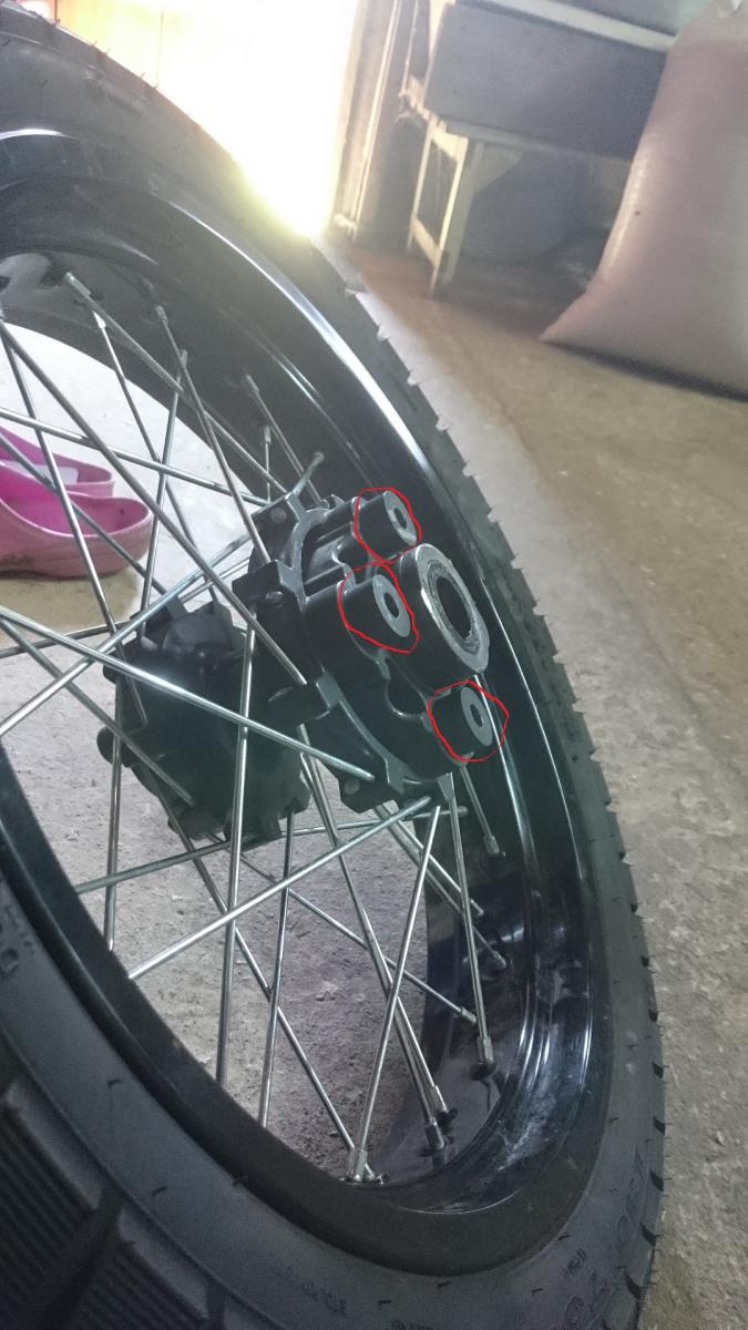

Разница ступиц, похоже - бобышки (приливы) для крепления звезды, обвёл их красным на мотардовском колесе.

Померил , общая длина ступицы один в один как у ступицы мотарда, как я и думал, вся разница именно в приливах,которые я обводил красным на фото мотардовского колеса.на 200 ступице этих приливов нет.Замеры завтра выложу.

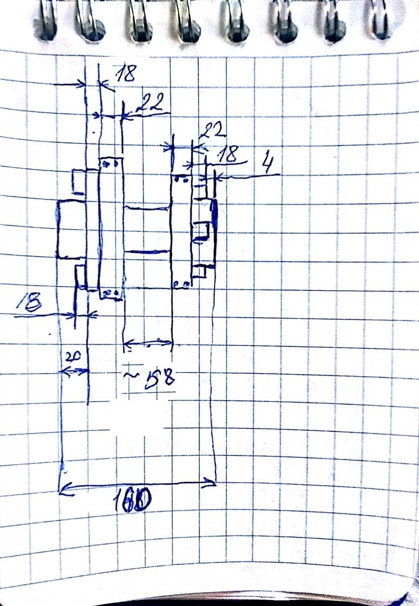

Сейчас перепроверил, размеры приблизительно такие, на обеих ступицах (заднее колесо):
Слева направо по рисунку, крепление звезды: 8мм, 13мм (наплыв), 15 мм.
