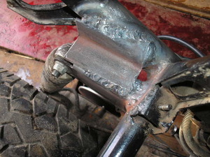

решил сегодня уделить вечер бивису , поснимал весь пластик , немного подчистил снутри , снял бензофильтр и какойто бензо распределитель , в пластиковом я так понял фильтро-отстойнике, много песка((, а етот металческий распределитель не везде продувается , но самое большое разочарование возникло в момент когда я снял бензобак и увидел трещину между трубой и ушком крепления заднего амортизатора... =( я ваще расстроен. =(

Подвари ее полуавтоматом. У моего после угона практически отвалилась левая подножка пассажира. Проварил и все.

(да я помню что не первый) не просто проваривать не падет , я еще там наварю распаечи какиенибуть , лан сделаю , выложу фото =)
У меня тоже трещина в креплении, справился с ней приварив газовой сваркой(250руб) уголок.

Ну и смотрите фото.

с уголком отличная идея , поступлю наверно также , результат выложу.

заварил се раму но не так как хотел тоже с уголком , человек попался такого склада сказал щас проварю все норм держать будет , ну будем надеяться что так. простите фотку забыл сделать , но прокатился ниче вроде , держит , но всеравно предчувствие какоето неоч. никто не в курсели , ось переднего колеса есть в атц.?

Рама давала трещину дважды в одном и том же месте. А именно : под баком.
Амортизаторов посдыхало три.
Выход:
Раму заварил с уголком и добавил усиливающий элемент из титанового швеллера 35х35х35, полдня , блин , выгибал и выпиливал , затем засверливал под болты - получилось грубовато , зато очень крепко.
Амортизатор поставил от отечественного ковровского "Восхода" - отменная , нужно сказать штука получилась. Но сперва пришлось амортизатор малость доработать. Итак : под верхнее ухо крепления поставил дополнительную шайбу из 7 мм стали , шайбу пропилил инструментом имени Филиппа Бедросовича, разогнул и , отжав при помощи друга и множества матерей пружину, натужно так пыхтя, пропихнул , а после отверстие заварил, при этом очень внимательно следил что бы ни в коем случе не задеть электродом пружину , ибо она тогда становится ломкой.
