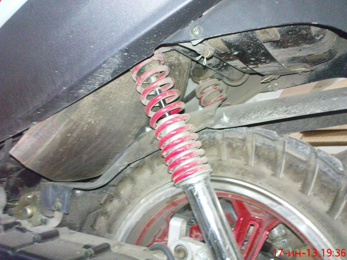

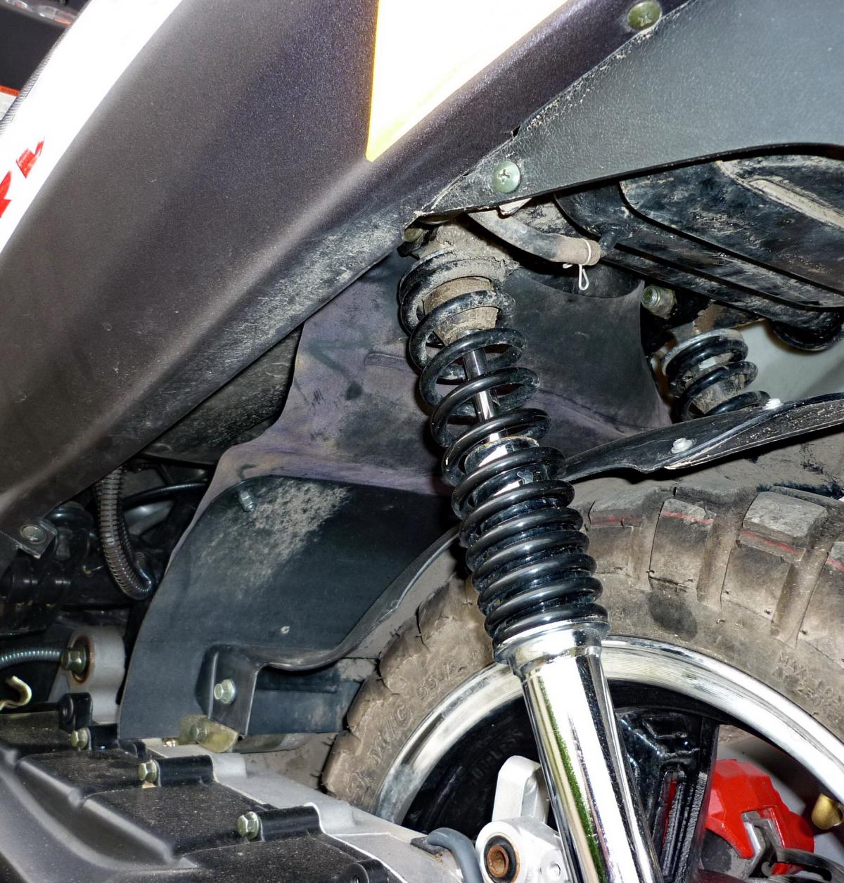

Решил испробовать ещё одну"инновацию"-приделал "фартучек"для защиты от грязи.Вроде работает ,правда,по большой грязи не катался пока.Только в том месте,где красным обведено,отверстие прорезал,а то"унитазу"мешает.
Хорошо получилось.Я тоже как то обещал выложить фото своего "фартука"-ну я ни чего больше не придумал, как разрезал автомобильную камеру и прикрепил это полотно (примерно 350х350мм) к "унитазу"post-9711-0-57479500-1371484064_thumb.jpg

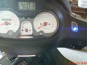

     Пока ковырялся с пластиком на руле заодно вмонтировал синий светодиод мигающий к сигнализации.Вобщето к сигнализации ни какого отношения это не имеет, но дополняет.Короче буфатория.Я в электронике ни чего не понимаю, но получилось здорово.Когда ключ зажигания поворачиваю влево т.е. выключаю зажигание светодиод начинает мигатьpost-9711-0-50333800-1371485308_thumb.jpgМеста для установки были два: либо в бесполезное окошко для контроля уровня тормозухи наверно.Либо в пустое прозрачное окошко на приборке-ну в приборку лезть не захотел-долго..Подключил к зажиганию "+" на красный провод,  "-" на чёрный соответственно на фото туда подведены синий"-"и коричневый"+"post-9711-0-73514100-1371485840_thumb.jpg Чтобы всегда не мигал светодиод(например в гараже) вывел кнопку-выключательpost-9711-0-80163700-1371486161_thumb.jpg

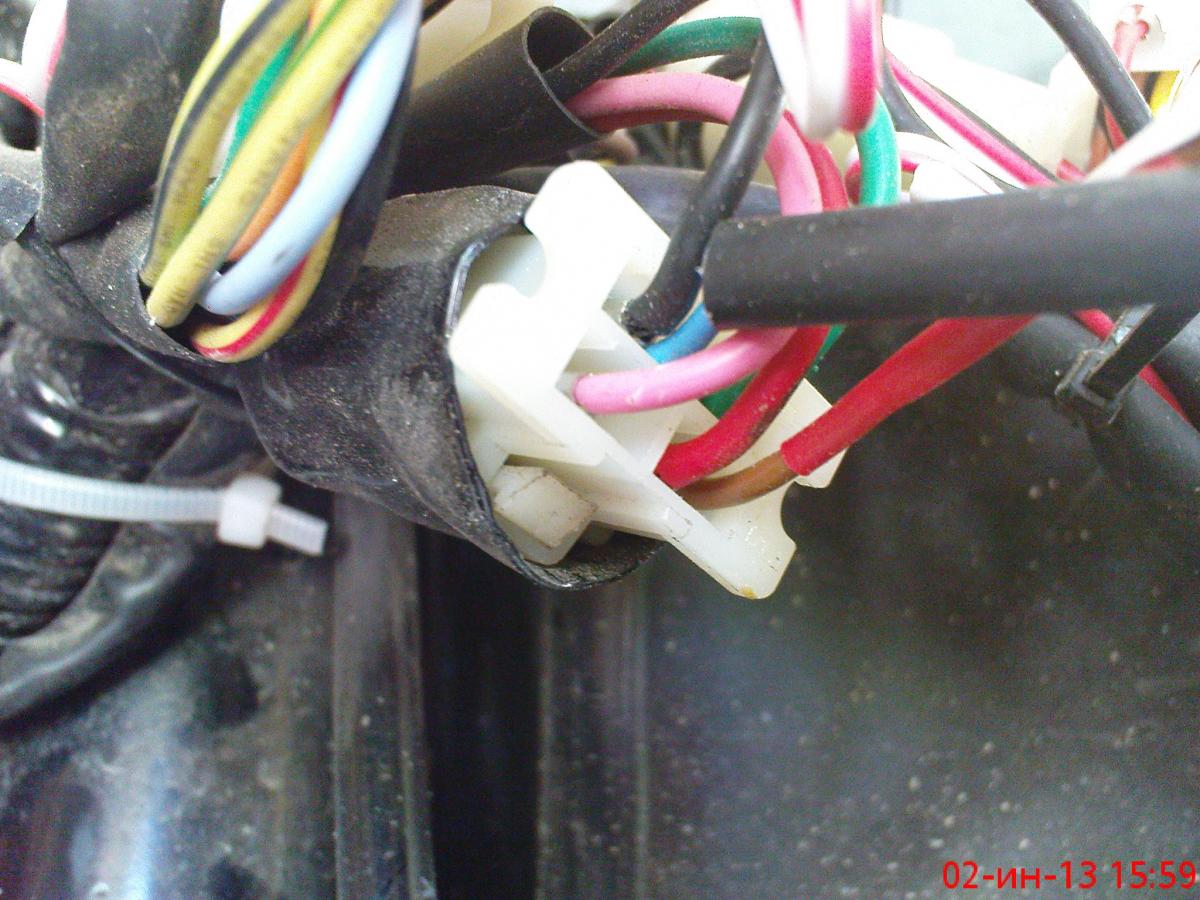

       Заметил однажды вот что: подъезжаю к перекрёстку, включаю поворотник,стою жду свой зелёный сигнал светофора смотрю, а поворотник не работает, думаю ну реле крякнуло.Проверяю-работает.Еду в другой раз-тот же перекрёсток та же история-думал аномалия-ведь и втретий раз так было:попробовал выключить фару и поворотник включился.Вот тут до меня дошло, что не хватает энергии, а я незадолго до этого регулировал холостые -было 2500, а убавил до 1500-вот и не хватало поэтому.Сейчас поставил на 1700 и всё стало нормально.Мораль-правильно регулируйте Х.О.
