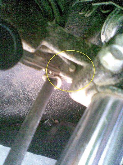

Шустик Опубликовано 15 июня, 2013 Жалоба Поделиться Опубликовано 15 июня, 2013 пыльники не скрипят, это просто резинки. А вот если это подшипники переднего колеса были без смазки, вполне может быть. Продублирую своё сообщение. Сегодня в Галактике 125 нашёл трещины в траверсе передней вилки. 150 ки наверняка имеют такую же траверсу. Никто не сталкивался??? Цитата Ссылка на комментарий Поделиться на другие сайты Поделиться
alexskri2009 Опубликовано 15 июня, 2013 Жалоба Поделиться Опубликовано 15 июня, 2013 пыльники не скрипят, это просто резинки. А вот если это подшипники переднего колеса были без смазки, вполне может быть. Продублирую своё сообщение. Сегодня в Галактике 125 нашёл трещины в траверсе передней вилки. 150 ки наверняка имеют такую же траверсу. Никто не сталкивался??? Спасибо за полезную информацию. Буду смотреть у себя. Цитата Ссылка на комментарий Поделиться на другие сайты Поделиться
